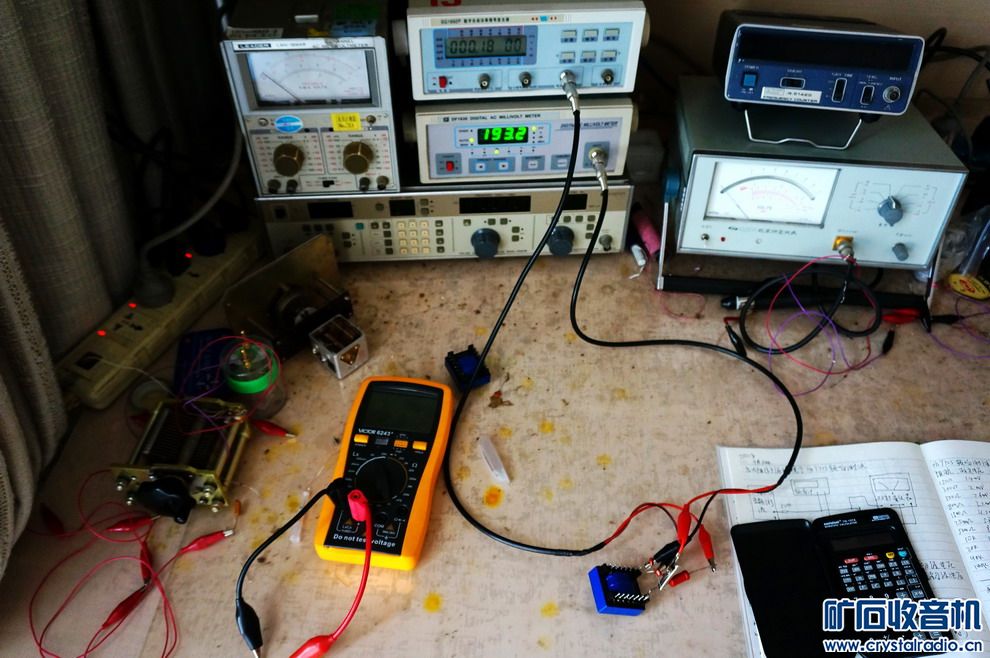

       大约是在两个星期前矿友et23v  先生给我发来消息,希望能测一下矿机匹配变压器的分布电容,他研究矿机检波器负载时有用,星期天抽空儿考虑了一下,用谐振法可比较简单的测出匹配变压器的分布电容,原理如下。
我们都知道常用于计算谐振电感量的经验公式:
L(微亨) = 25330 / (C (皮法) X f X f (兆赫兹)) 。
       这个经验公式是从标准LC谐振公式推演来的,其中:L是谐振时的电感量,C是谐振的总电容量,f是谐振频率。
谐振的总电容量就包含了电感分布电容,所以公式可以表达成下面这样:
L = 25330 / ((C0 + C1) X f X f ),其中:C0是电感的分布电容容量,C1是谐振电容器的容量。
如下图所示:
测试电路如下:
测试分为两步:
       第一步,将C1接入电路,调整正弦音频信号源的频率使电路谐振,此时毫伏表指示电压最高,记下此时的谐振频率为f1。
       第二步,断开C1,接入C2,调整音频信号源的频率使电路谐振,此时毫伏表指示电压最高,记下此时的谐振频率为f2。
      于是这两步用了同一只电感,所以就有了:
           L= 25330 / ((C0 + C1) X f1 X f1 ) = 25330 / ((C0 + C2) X f2 X f2 )
           即:(C0 + C1) X f1 X f1 = (C0 + C2) X f2 X f2
           故:C0 + C1 = (C0 + C2) X ( f2 X f2) / ( f1 X f1 )
           令: A= ( f2 X f2) / ( f1 X f1 )
           则:C0 + C1 = (C0 + C2) X A
          C0 + C1 = AC0 + AC2
          于是:C0 =(AC2—C1)/ (1—A)  ,其中 A= ( f2 X f2) / ( f1 X f1 )
         C1、C2的容量是预先用数字电感电容表测好的:
         C1 = 2150 P, C2 = 2660 P
         测得  f1=201 Hz, f2 = 182 Hz,
         求得  A =(182 X 182)/ ( 201 X 201 ) = 0.82
         所以  C0 = (0.82 X 2660 — 2150)/ (1—0.82) = 173 P ,
       由于以上C0的测量计算值还包括了测量用的毫伏表输入电缆的分布电容和毫伏表的输入电容,应该从C0的计算值中减掉这两部分电容才能得到真正的电感的分布电容值,经测量,毫伏表的输入电缆的分布电容是50P,查资料得知这个型号毫伏表的输入电容不大于30 P,就按30P计算,所以被测仿T725的实际分布电容为 173 — 50 — 30 = 93 P
       本次测量的是仿T725 的 0端到200 K端的分布电容,测量时要注意电容的选值,C1和C2的容量不能差太多,因为铁氧体在不同的频率下的性能会有变化,所以测量中的两个谐振频率不要相差太远。本次测量时音频信号源的输出电压大约是0.2V。
       本文写到这里可以结束了,但是我又想起了一件事:麦老师曾经把仿T725匹配变压器介绍给了国外的矿石机爱好者,有一位日本的矿友得到了一只仿T725,这位日本矿友用专业仪表测试仿T725变压器时发现在1000Hz附近有一个自谐振点。自谐振点的频率肯定是变压器的绕组电感和自身的分布电容形成的,这只仿T725 的绕组电感量我测过,是270亨,如果其自谐振频率刚好是1000Hz,可以计算出变压器的分布电容:
       分布电容=25330 /(270000000 X 0.001 X 0.001)= 93.8 P
这个结果与测到的93 P 非常接近,看来这个测量方法是对的。
下面是测试照片:
C1=2150P:
C2=2660P:
毫伏表输入电缆的电容是50P:
