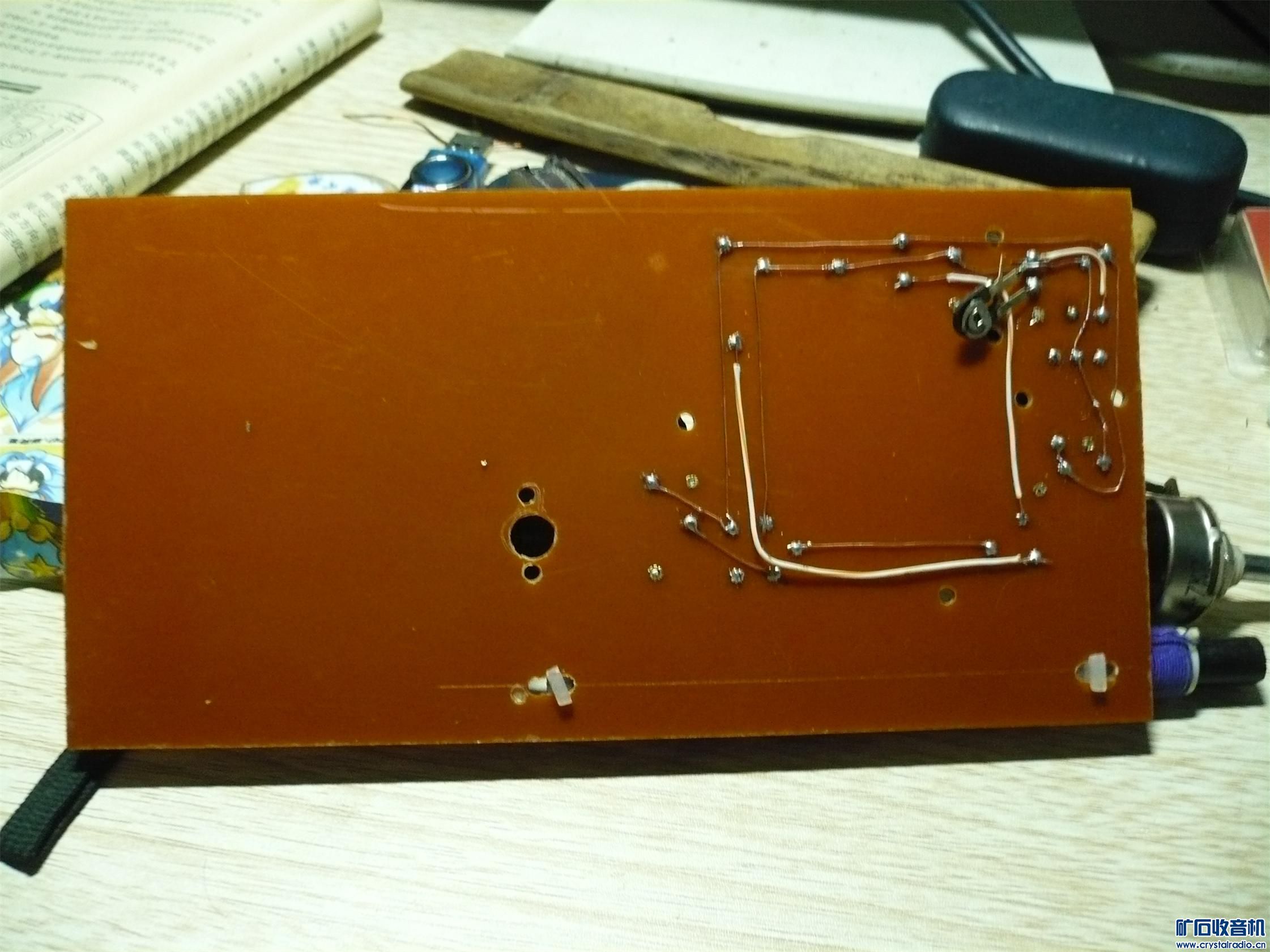

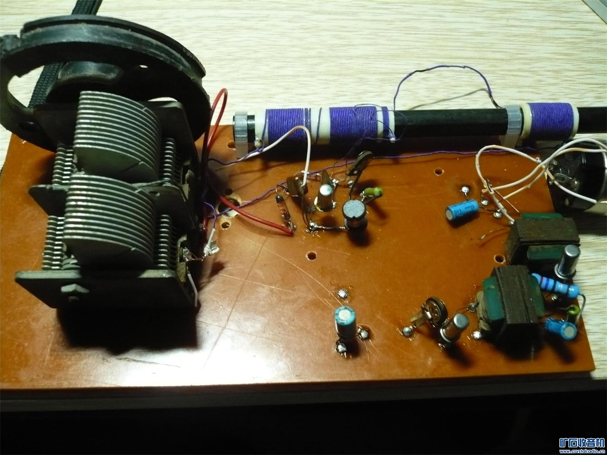

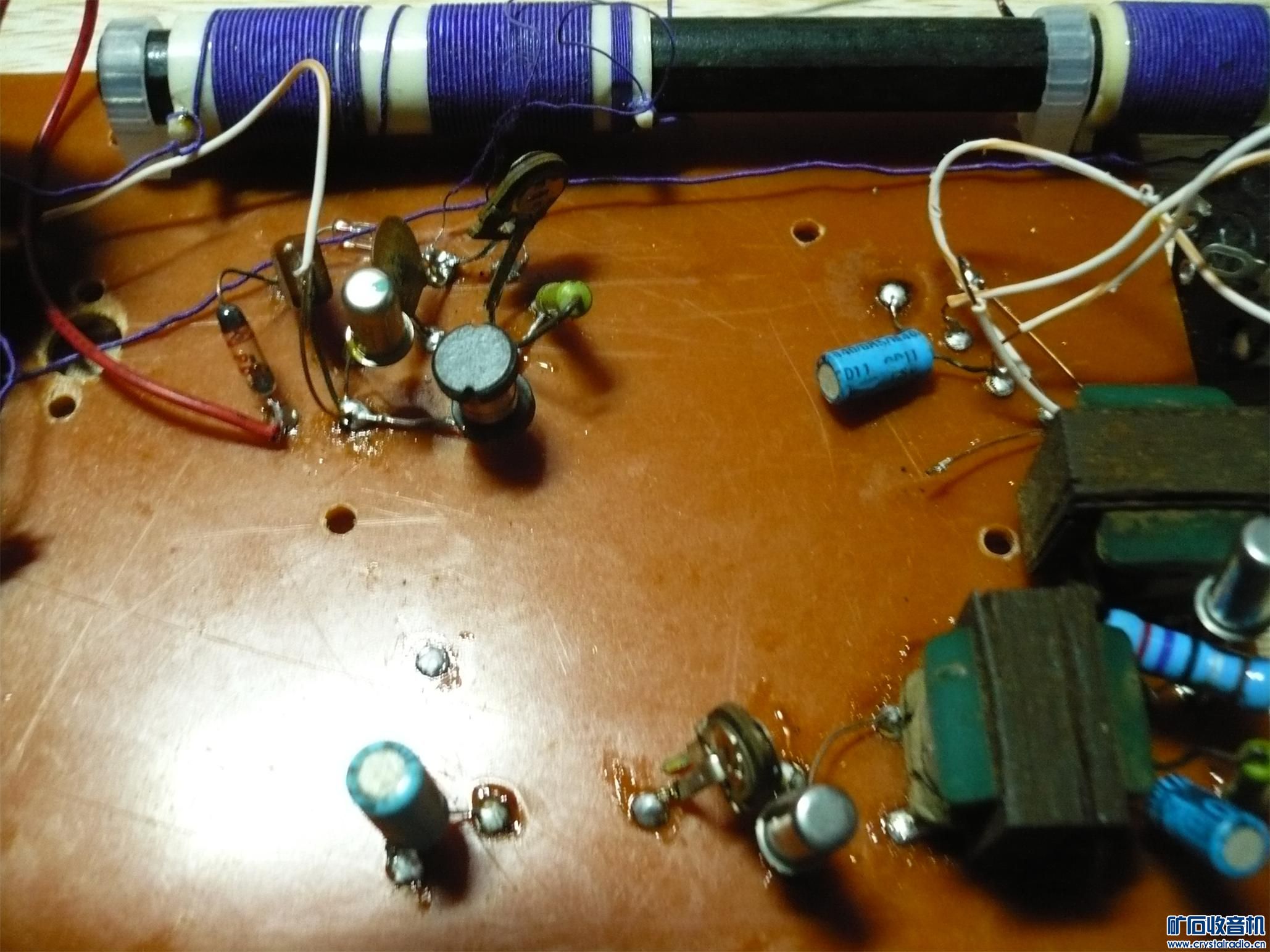

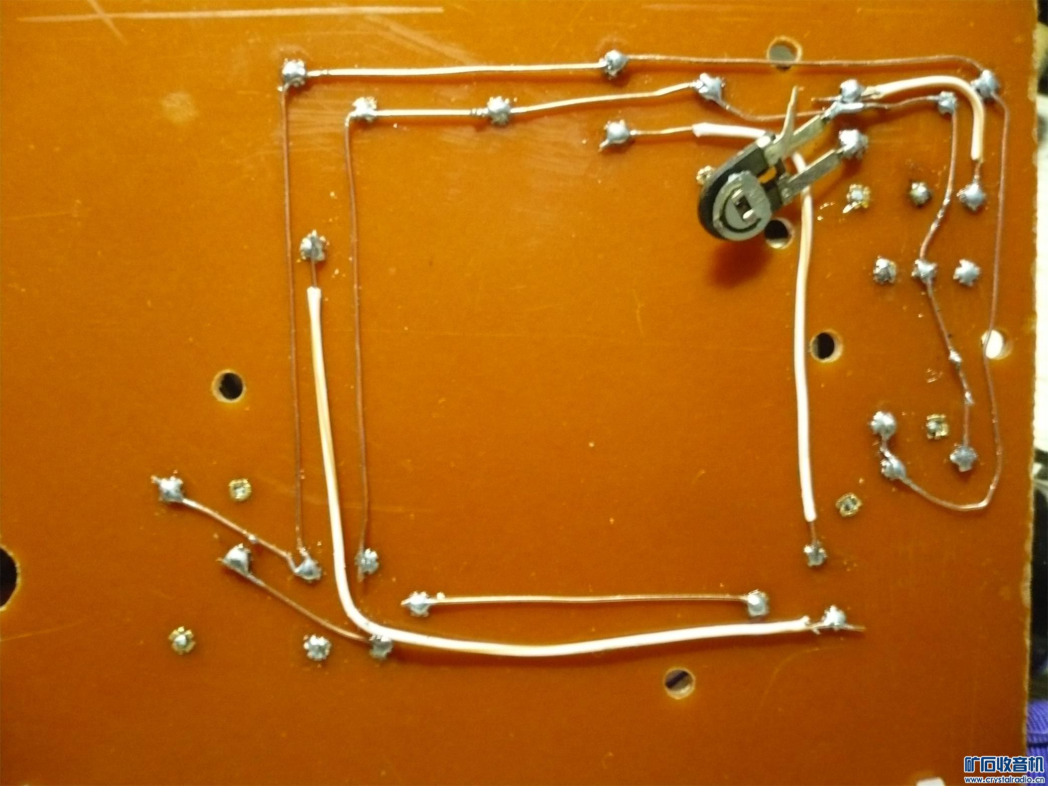

本来计划做个4管机,但没有搞到3AX14 ,用3AX22代替做了一台3管机器,声音响亮没有预期的大,但还凑合。反复调试,今天终于明白为什么叫  再生 来复  收音机  ,原来再生在这种机器里非常的重要,甚至是制作成败的关键。真正体会到了再生的真正含义。不说了请大家指点,上图
上个图吧
上个图吧
我做出来真的很难看
我做出来真的很难看
反面的还可以正面实在反放不下偏流电阻,背面焊上,等有合适阻值再换上
背面连线
背面连线

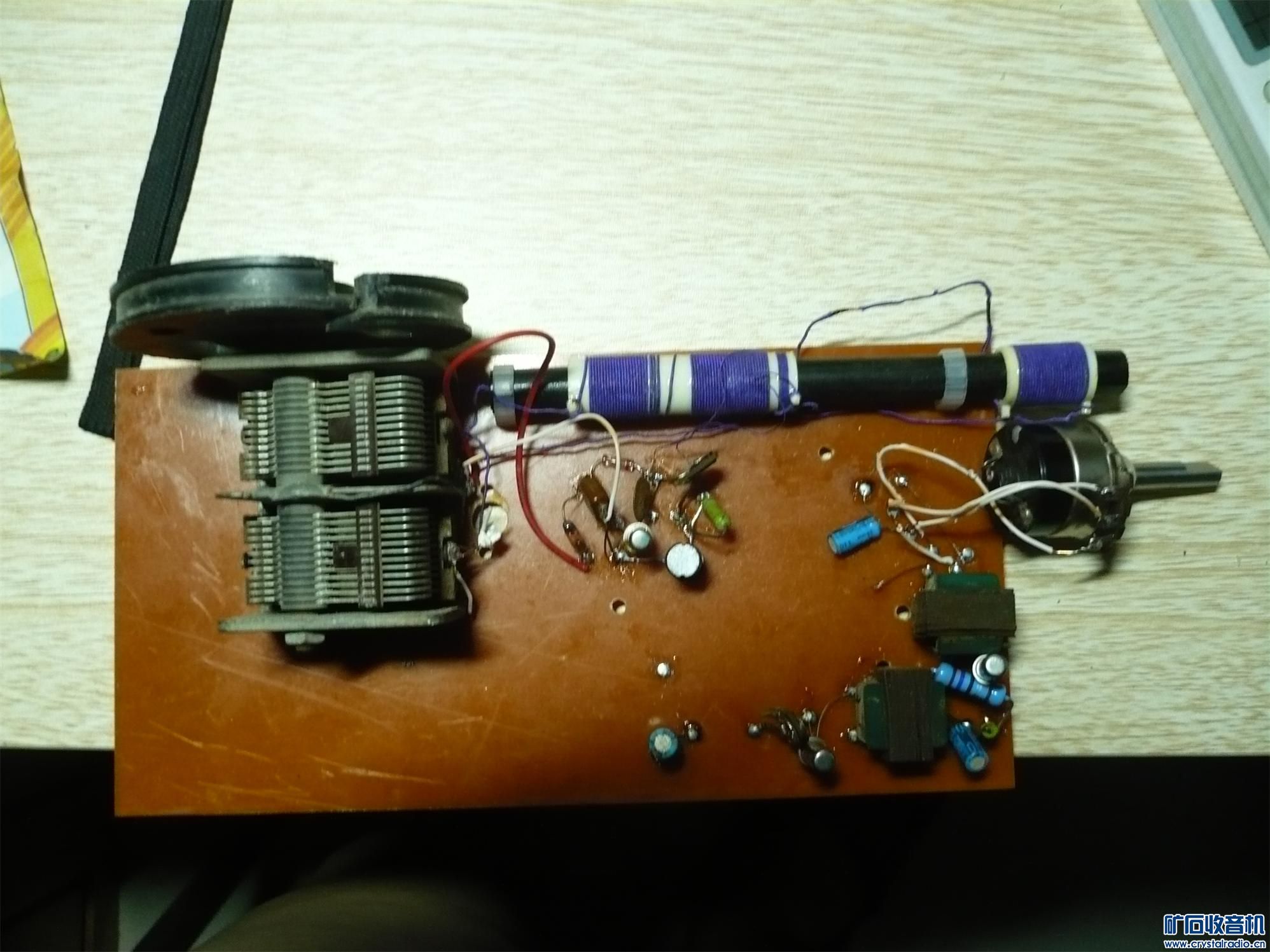

整体图
整体图

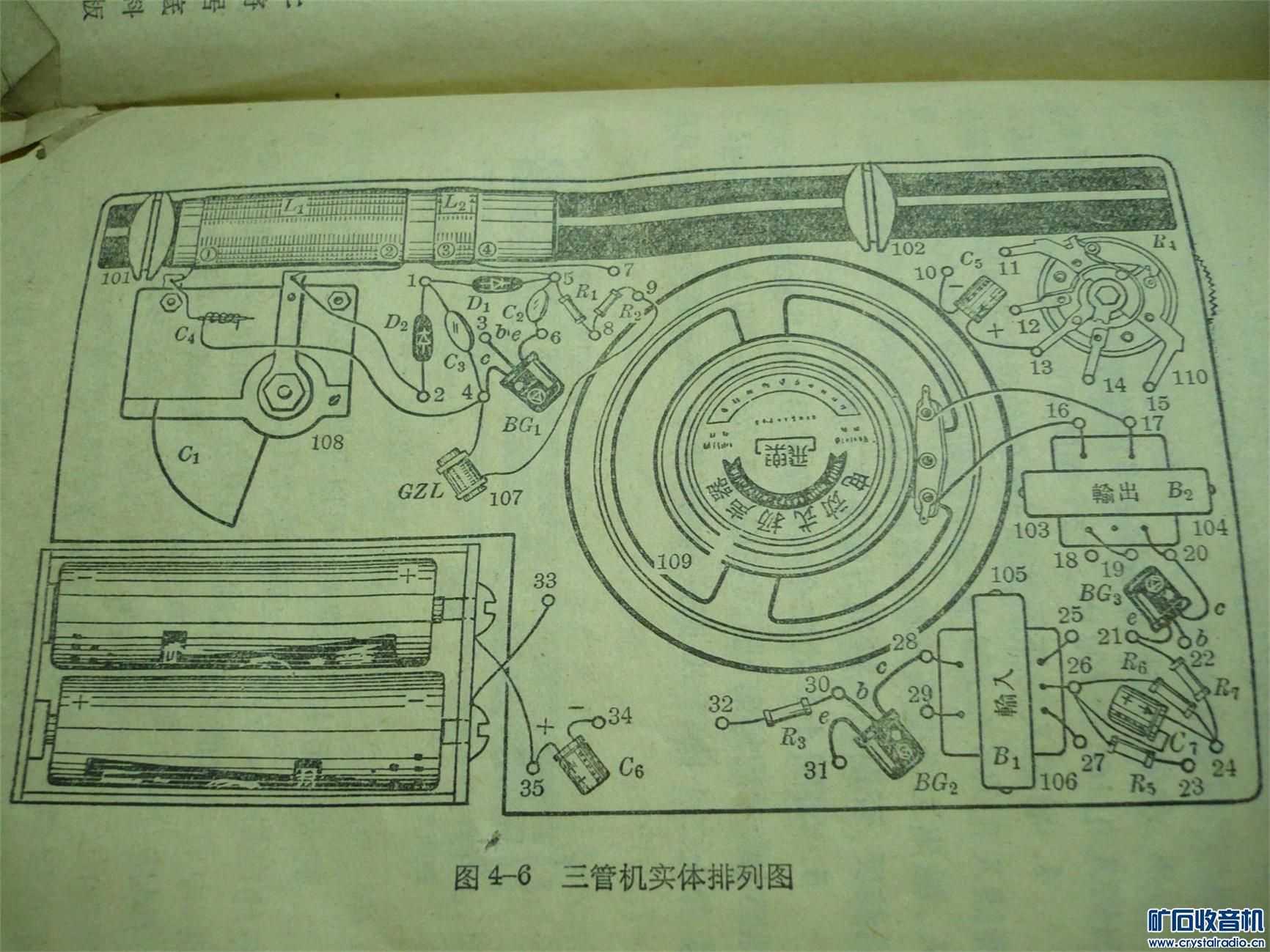

好看的实体接线图
好看的实体接线图

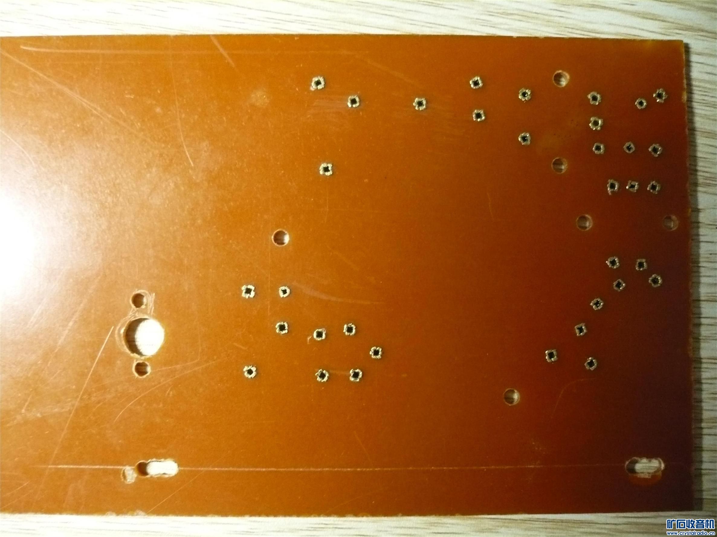

昨天砸的板子
昨天砸的板子

啦叭安装位置怎么没有开就把电路焊接了,楼主继续装配4管机时再开啦叭安装位置的孔吧
 楼主| 发表于 2014-4-1 08:52:37 | 显示全部楼层
哈哈,一来计划做个台式的,二来着急尝试电路  就没开。这个电路实际焊出来真的很难看。
发表于 2014-4-1 08:57:13 | 显示全部楼层
铆钉板的装配线路基本都是这样的,不难看,稍加整理即可。

虽然响了声音不小 ,但声音不圆润,不如我的单管机器好听,正在探索中,低放部分准备做成推挽式的,猜想应该好听的多,再生部分想改成射极再生

微调各级工作点到最佳状态试试。
发表于 2014-4-1 12:48:17 | 显示全部楼层
如果改成射极再生并且在二极管D1上再串联一只二极管,然后重新调整一下3AG1的工作点,在整个中波频段的再生就会比较均匀。

恭喜!攒机不要太着急,调整一下工作点性能还可以提高。
发表于 2014-4-1 13:07:49 | 显示全部楼层
lq19512003 发表于 2014-4-1 12:48
如果改成射极再生并且在二极管D1上再串联一只二极管,然后重新调整一下3AG1的工作点,在整个中波频段的再生 ...
深有同感,请问D1串联二极管的原理是什么?
发表于 2014-4-1 13:16:23 | 显示全部楼层
刚才写错了!纠正一下:增加一只二极管不是串联在D1上,而是串联在D2上。
