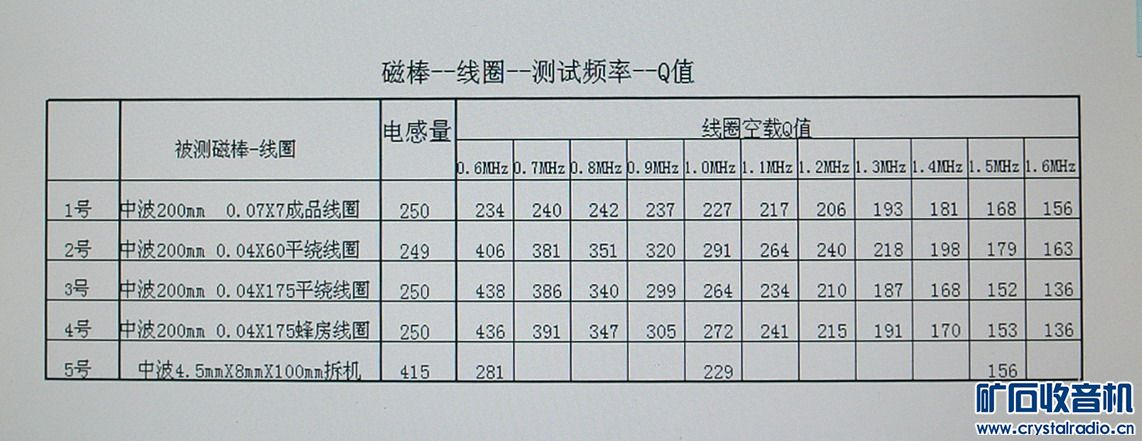

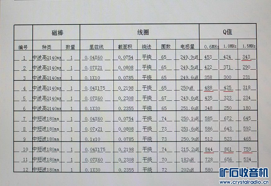

    说起纱包线脑诲就会浮现出蓝色0.07X7。现在市面上里兹线(多股纱包线)主要有0.04mm、0.07mm、0.1mm三种,哪那种绕中波磁棒线圈Q值会更高呢?
   我们知道影响磁棒线圈Q值的主要因素有:一、线圈的直流电阻。
                                                           二、磁棒的涡流损耗。
                                                           三、骨架介质损耗。
                                                           四、线圈匝间潜布电容的影响。

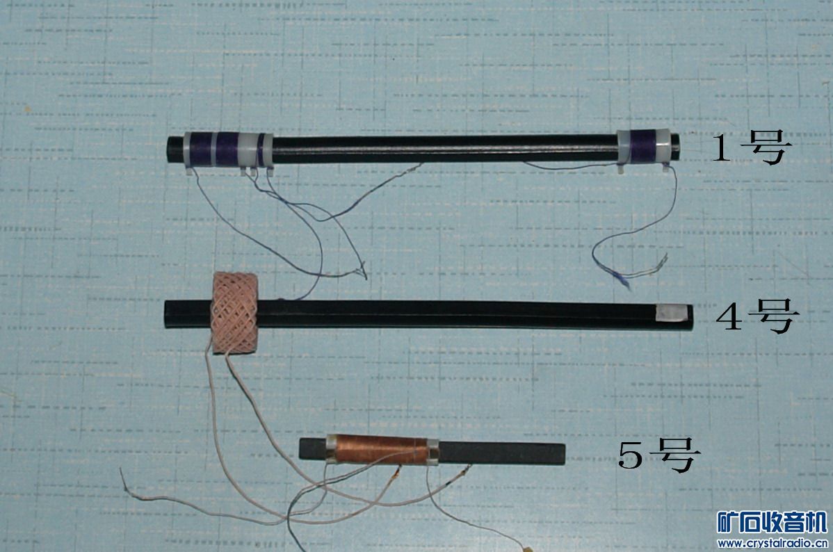

   为了保证试验的准确,先将磁棒做出标记。单支磁棒线圈统一用5mL针筒,二支磁棒用20mL针筒。
   被测磁棒:A、200MM中波磁棒
                  B、140MM中波高Q磁棒。
                  C、200MM中短波磁棒。
                  D、180MM中短波磁棒。

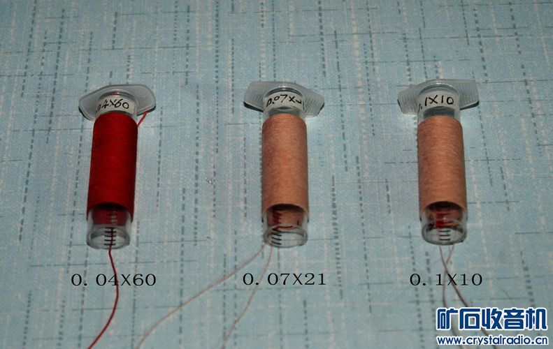

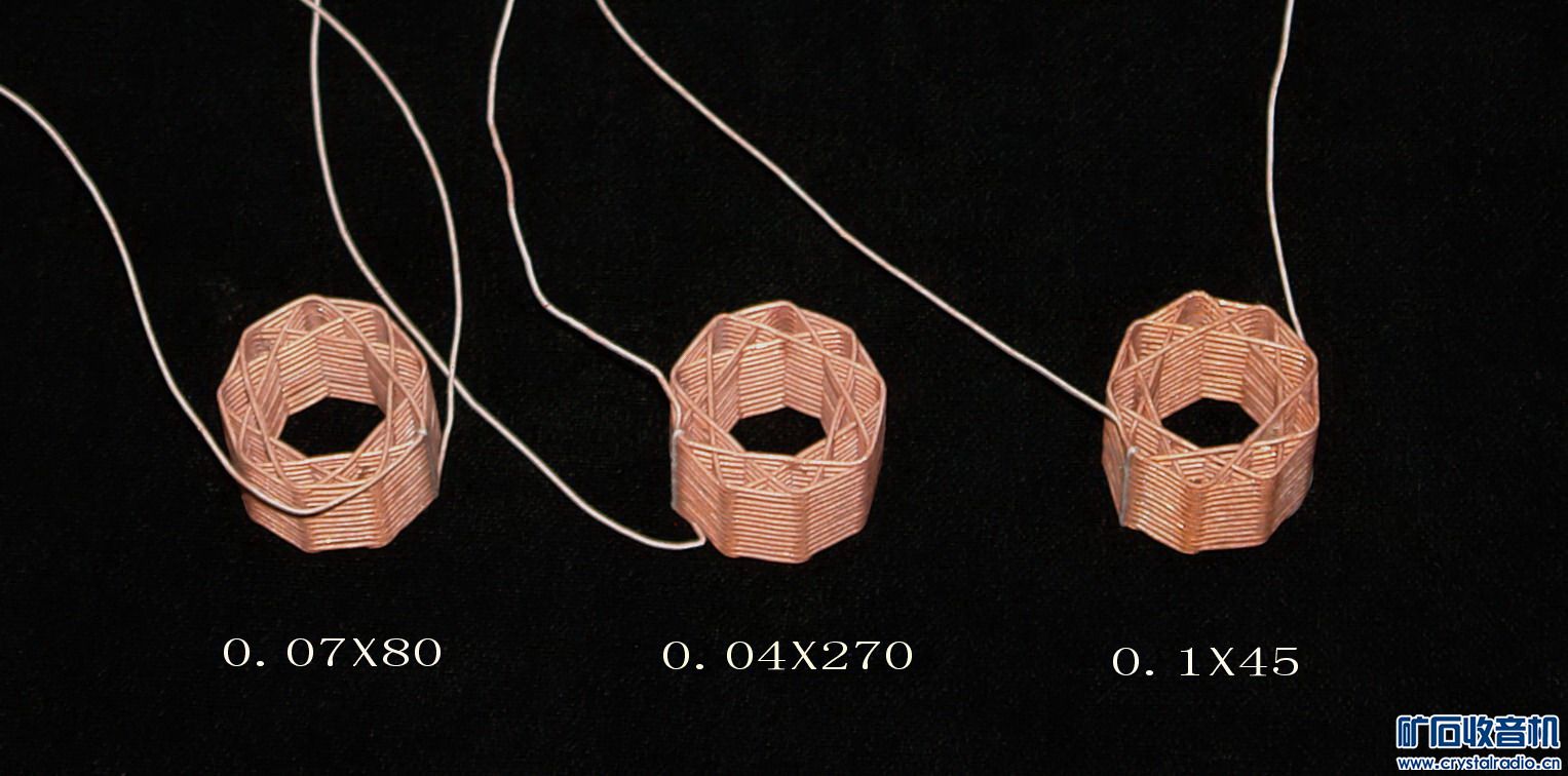

  手头有0.04x60,0.04x175,0.04x270三种线,截面积分别为0.0754、0.2198、0.3454。采购到相近截面积0.07x21、0.07x60、0.07x80和0.1x10、0.1x30、0.1x45,六种里兹线。
  被测线圈:
测试结果:单支磁棒
  总结1(单支磁棒):无论用那种磁棒,0.04X175线表现最好。[/size]
换一种排列:三种截面积相近线径不同
总结2(单支磁棒):相近截面积0.04X60线表现最好。
                          相近截面积0.04X175表现最好。

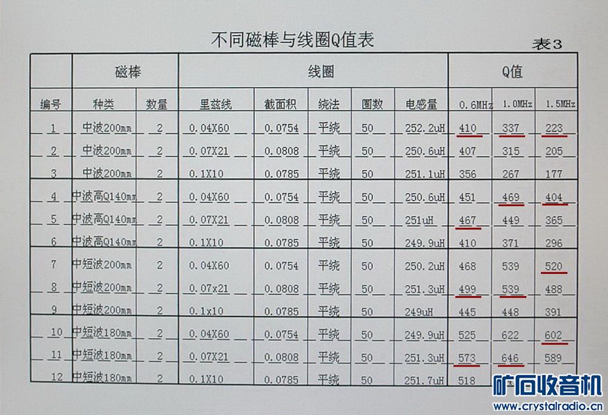

被测线圈

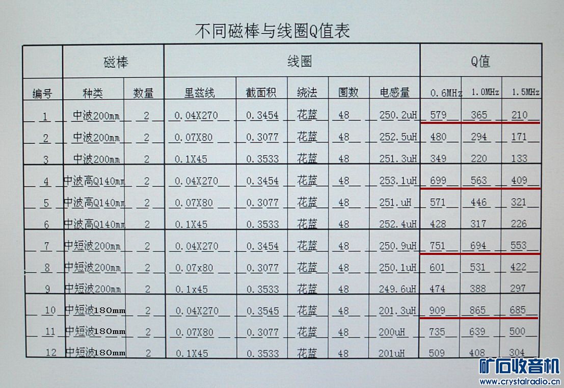

测试结果:二支磁棒
总结3(二支磁棒)  基本上还是0.04x175线好
换-种排列:
总结4:截面积相当时,小股数0.04和0.07在不同磁棒时各有优势。
           截面积相当时,使用各种磁棒0.04x175线绝对优势。

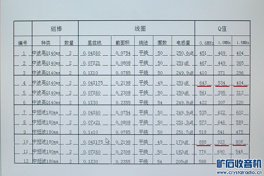

被测第三组线较粗,不适合单支磁棒平绕,制作了平绕和花蓝两种线圈。
二只磁棒的平绕线圈
测试结果:二支磁棒平绕线圈
总结5:0.04、0.07、0.1在截面积相当时,0.04线空载Q值最高。
二支磁棒花蓝线圈
测试结果:二支磁棒花蓝线圈
总结;0.04线空载Q值最高。

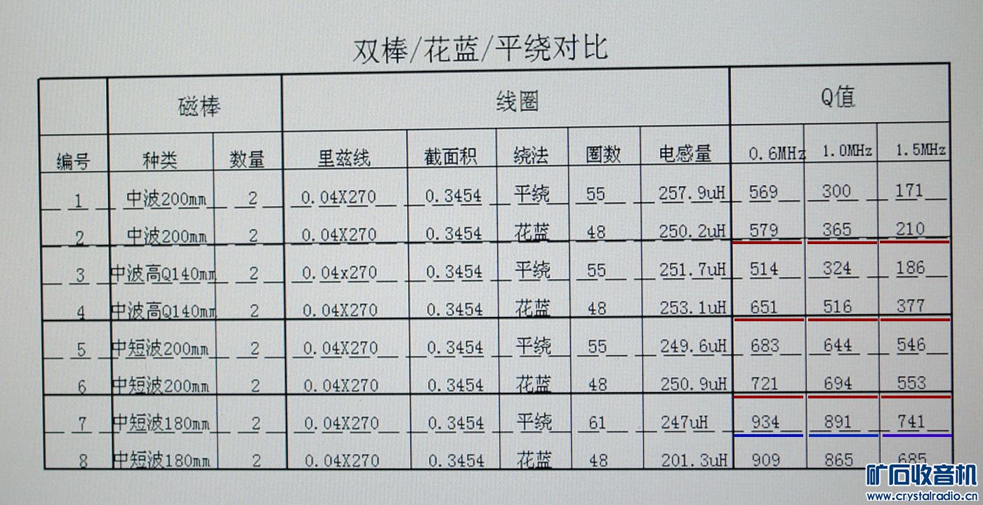

0.04X270线/二支磁棒/平绕--花蓝线圈对比
0.04X175线/二支磁棒/平绕--花蓝线圈对比
0.04X175线/0.04X270线花蓝线圈对比
其它测试
汇总:-、中波磁棒磁导率高,相同圈数电感量大。但Q值较低。
         二、中短波磁棒线圈Q值最高,短-些还会增加Q但电感量降低。
         三、0.04线径系列里兹线更适合绕中波线圈。
         四、用同样线绕的线圈,二支磁棒比-支磁棒有更高Q值。
         五、绕在磁棒线圈股数并不是越多越好,以0.04X175和0.04X270配二支磁棒为例:175线圈只有140mm和180mm/600KHz时略低于270线圈,四种磁棒在1MHz和1.5MHzQ值全部高过270线圈。所以,0.04X175线是最佳选择。
声明:此结果只是业余测试,其数值仅供参考。
