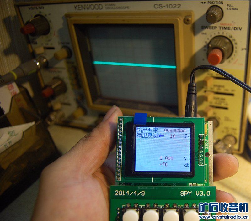

发表于 2014-6-12 16:54:24 | 显示全部楼层
焊好失败了。中间的没有信号出来。扫频也补行。
 楼主| 发表于 2014-6-12 17:58:06 | 显示全部楼层
啥叫中间的没有信号出来?
发表于 2014-6-12 18:12:15 | 显示全部楼层
不老神鸡 发表于 2014-6-12 17:58
啥叫中间的没有信号出来?
设置为信号源的时。中间的接口接示波器没看到有变化的波行出来。
进入信号源是也退不出来。不知道是不是那里出问题了。
发表于 2014-6-12 18:27:54 | 显示全部楼层
进入信号源是也退不出来。不知道是不 ...
左边那个是输出口,接示波器看有变化的波行出来。
发表于 2014-6-12 18:57:57 | 显示全部楼层
试过了。也没有信号出来。我直接用示波器的表笔在SMA头测量。
 楼主| 发表于 2014-6-12 19:04:32 | 显示全部楼层
首先你要设置频率才有信号输出例如1M.输出是在最左边的SMA.
如果设完频率还没有信号输出,则用示波器量A07 的输入和输出端看有无信号.

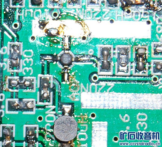

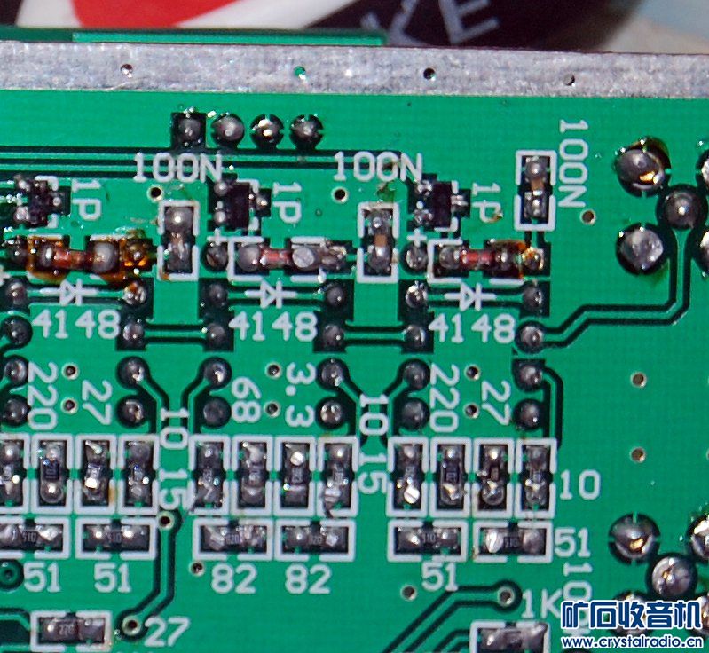

发表于 2014-6-13 21:10:34 | 显示全部楼层
如果设完频率还没有信号输出,则用示波器量A0 ...
lz看下A07焊错没有。
二极管没焊错吧。
这是设置的。
量A07A的进的脚
量A07A的出的脚
 楼主| 发表于 2014-6-13 21:32:19 | 显示全部楼层
popopo1212 发表于 2014-6-13 21:10
lz看下A07焊错没有。
二极管没焊错吧。
输出的波形电压值是多少?VP-P?
发表于 2014-6-13 21:37:46 | 显示全部楼层
不老神鸡 发表于 2014-6-13 21:32
输出的波形电压值是多少?VP-P?
一个是100MV
一个是200MV
 楼主| 发表于 2014-6-13 21:40:42 | 显示全部楼层
popopo1212 发表于 2014-6-13 21:37
一个是100MV
一个是200MV
好好查查,A07的输出应该2.5Vpp 以上。
发表于 2014-6-13 21:48:32 | 显示全部楼层
还有输入多少频率的,发现示波器测量的波型也没有变化。
会不会是AD9851挂了。
