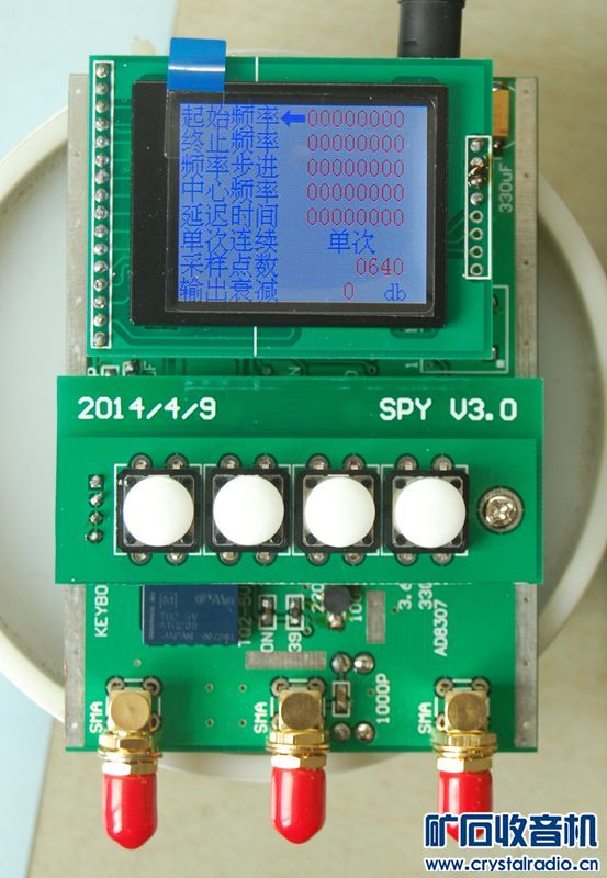

dk4502 发表于 2014-6-7 23:13
今天线材和SMA头以及夹子都到了,把线做好,测了一下晶振,
看起来扫频仪应该工作的很正常
输出打衰减了吗?如果没有那是不正常的.

popopo1212 发表于 2014-6-7 20:19
谢谢,程序写好了。焊完发现还剩下了个100NF电容。 是配多的吗?
我的套件也多一个100nf,貌似只需要18个,但是神鸡发的套件是19个100nf,你再数数确认一下个数对不对。

 楼主| 发表于 2014-6-9 10:15:53 | 显示全部楼层
dk4502 发表于 2014-6-8 13:54
神鸭老师~
帮忙看一下这张扫 8M无源晶振的图正不正常?
谢谢
这样看不出,你应该输出输入短接,衰减为零,扫1M-70M(9851),显示应该是在0DB附近一条直线.然后将输出衰减设为10DB,显示应该是在-10DB附近一条直线.一直试到50DB.这些都正常了再去扫其他的东西.
发表于 2014-6-9 12:41:00 | 显示全部楼层
不老神鸡 发表于 2014-6-9 10:15
这样看不出,你应该输出输入短接,衰减为零,扫1M-70M(9851),显示应该是在0DB附近一条直线.然后将输出衰减设 ...
神鸡老师,我是9851套件,刷的是9851-08的固件,最高能设到50MHz,到不了70,是这样吗?
 楼主| 发表于 2014-6-9 14:20:57 | 显示全部楼层
9850  50    9851   90
发表于 2014-6-9 21:47:53 | 显示全部楼层
不老神鸡 发表于 2014-6-9 14:20
9850  50    9851   90
那不错了,9851的固件是那一个 ?求指点

 楼主| 发表于 2014-6-10 10:20:47 | 显示全部楼层
看798#
现在是9851-09
