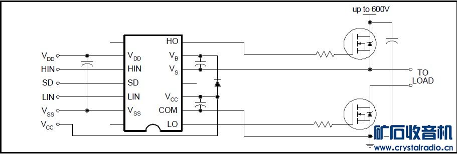

謝謝提醒,IR2113比IR2110要好使,它的資料可在網上下載,它的驅動電路,內部原理圖,封裝圖如下:
那芯片周邊的幾個電容都可以用0.1uF規格來設計.圖中被"礦石收音機"標簽擋住視線的部分是COM(GND)
IR2113 Mosfet driver sch1

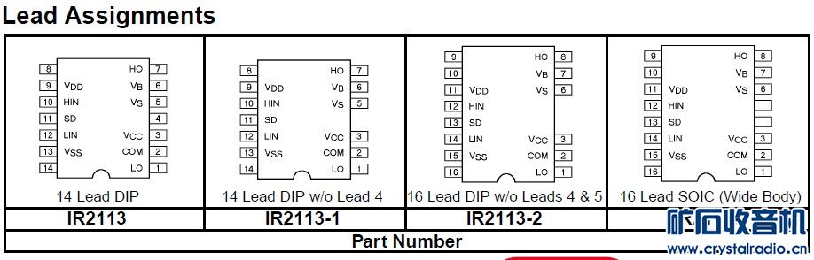

IR2113封裝
IR2113封裝
 楼主| 发表于 2014-4-9 16:05:49 | 显示全部楼层
那芯片周邊的 ...
相比之下好在哪里,IR2113比IR2110。
2110也一样可以不用那些外加的电路。

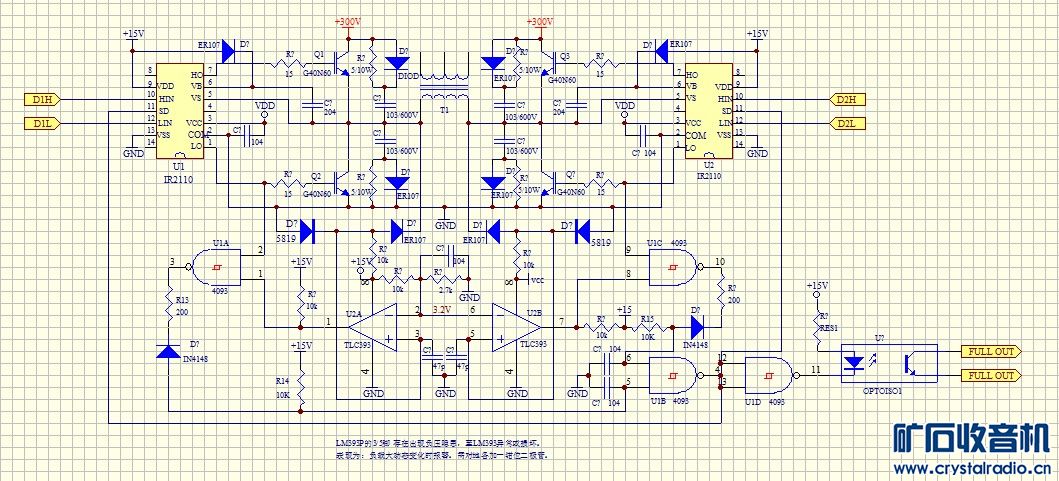

 楼主| 发表于 2014-4-15 18:24:57 | 显示全部楼层
一个实例应用!
