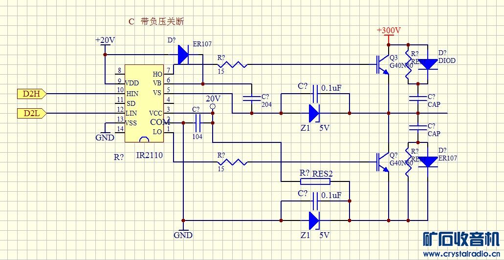

买弄下自己点小技俩,欢迎各位大神 拍砖!!
目前这种新型元件,是越用越广,小到电磁炉,电子负载,大到变频器,逆变电源,电机驱动 等等!
所以想跟大家一起,了解下这个元件,后面将不断的补充和完善资料,方便大家设计或维修!

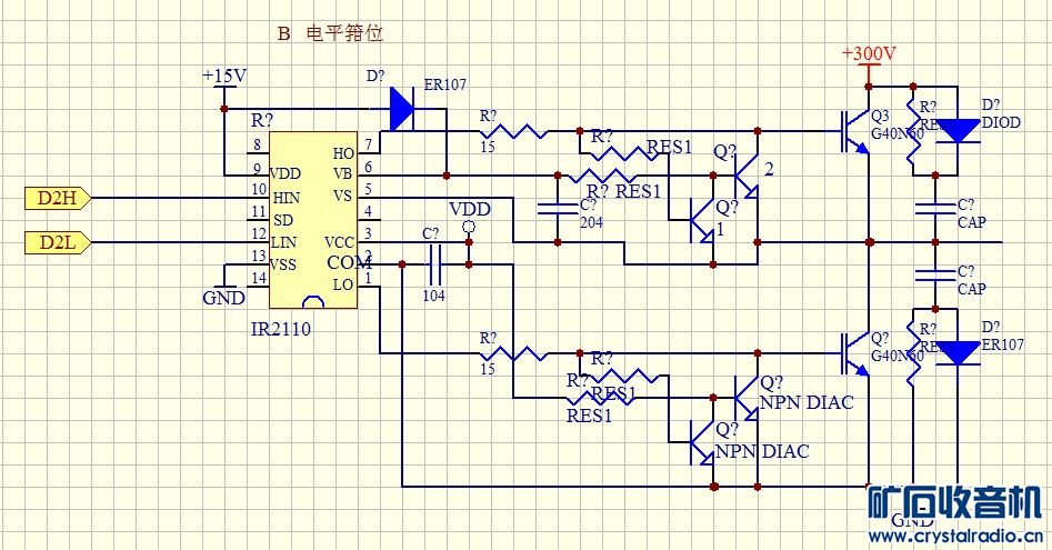

第一种,适合小功率,元件较少,较简单!
 楼主| 发表于 2014-3-28 09:39:59 | 显示全部楼层
第二种 适合中等功率!
电路较简单,不需要负压,容易设计。
但各管的参数要先好,余量要放足。
对感性负载,要做好吸收的工作!
走线要较为注意!!
 楼主| 发表于 2014-3-28 09:41:18 | 显示全部楼层
第3种 适合较大功率,带负压,
可靠性好,抗干扰能力强,
关断能力也强!是大功率设备常用之1.
但不足是需要自形成负压,较麻烦,电源的负载能力和瞬态能力要好!
发表于 2014-3-28 10:36:06 | 显示全部楼层
IGBT 是普通双极性晶体管和场效应管的复合管,既有普通三极管的反向耐压高,又有场效应管驱动功率小。负温度系数特性,输出功率大 。可以认为无它还是场效应管,大功率场效应管应用于开关电路时,基极(G极)都有灌流电路(在G、 D极之间),你的上述几款电路有灌流电路吗?
发表于 2014-3-28 10:48:51 | 显示全部楼层
2110,老片子了,驱动PIM很少用到,基本都是2130了
 楼主| 发表于 2014-3-28 11:16:45 | 显示全部楼层
海峰 发表于 2014-3-28 10:36
IGBT 是普通双极性晶体管和场效应管的复合管,既有普通三极管的反向耐压高,又有场效应管驱动功率小。负温度 ...
这个芯片内有推挽电路!
发表于 2014-3-28 11:21:31 | 显示全部楼层
xp0520 发表于 2014-3-28 11:16
这个芯片内有推挽电路!
这几种电路输出的激励脉冲都是开关脉冲吗(即IGBT都是工作于高频开关电路)?
 楼主| 发表于 2014-3-28 11:30:50 | 显示全部楼层
这就要看你给它的驱动信号了!

 楼主| 发表于 2014-4-2 17:23:46 | 显示全部楼层
若在IGBT的栅极和发射极之间加上驱动正电压,则MOSFET导通 这样
PNP晶体管的集电极与基极之间
成低阻状态而使得晶体管导通;
若IGBT的栅极和发射极之间电压为0V,
则MOSFET截止,切断PNP晶体管 基极电流的供给,
使得晶体管截止。
由此可知,IGBT的安全可靠与否主要由以下因素决定:
——IGBT栅极与发射极之间的电压;
——IGBT集电极与发射极之间的电压;
——流过  IGBT集电极-发射极的电流;
——IGBT 的结温。
如果IGBT栅极与发射极之间的电压,
即驱动电压过低,则IGBT不能稳定正常地工作,
如果过高超过栅极-发射极之间的耐压则
IGBT可能永久性损坏;
同样,如果加在IGBT
集电极与发射极允许的电压超过集电极-发射极之间的耐压,
流过IGBT集电极-发射极的电流超过集电极-发射极允许的最大电流
,IGBT的结温超过 其结温的允许值,IGBT可能会永久性损坏。
