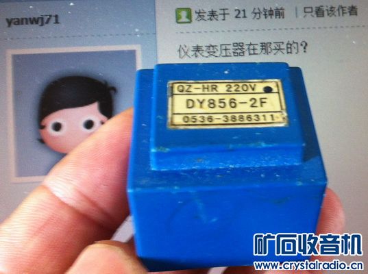

发表于 2014-4-3 11:01:30 | 显示全部楼层
仪表变压器在那买的?
 楼主| 发表于 2014-4-3 11:38:10 | 显示全部楼层
yanwj71 发表于 2014-4-3 11:01
仪表变压器在那买的?
我也不知道什么地方有卖的,我是从电表里拆下来的.
淘宝上有卖的,新的10元一只。
