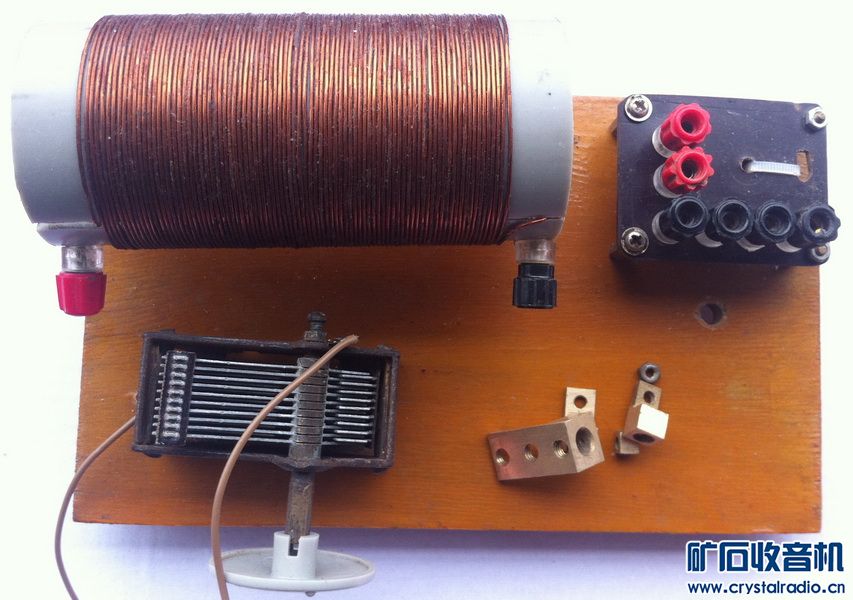

其实零件早已备好,只是不想过早揭开矿机的神秘面纱。不过终于按耐不住好奇的心情,昨晚用2ak27二极管,790厂的sc-350舌簧耳机,一个初级电感量25亨220伏比12伏的仪表变压器,折算初级约117k,可能不是很匹配。二极管直接并联在仪表变压器初级两端,一端接7米长天线,一端接自来水管,声音比较大哦。收到3个电台,一个是中国国际广播电台,一个是什么传播福音的电台,还有一个不知道台标,可能是本地比较弱的电台。本地经济不很发达,没卖药的广告哦。经验:地线很重要,不接地线听不清楚。
补充内容 (2014-3-27 11:12):
还有一个要注意的是,天线要架在室外,远离各种家电和干扰源。

 楼主| 发表于 2014-3-27 10:32:38 | 显示全部楼层
lq19512003 发表于 2014-3-27 09:48
很好!支持!!
谢谢版主及同学们的支持。准备用这个:
发表于 2014-3-27 10:34:34 | 显示全部楼层
 楼主| 发表于 2014-3-27 10:50:46 | 显示全部楼层
wangchuan 发表于 2014-3-27 10:34
DIY的不错啊,支持一下
底板为教学仪器上的,匹配变压器为坡莫合金环,淘宝有卖的1.5元一个,回来后穿绕次级就可以了,简单吧,矿石固定装置用闸刀开关的接线柱,黄铜的,很漂亮,拧上螺丝就可以固定矿石。绕线圈的漆包线是旧的,要换新的才漂亮。可变是旧的,q值肯定不高,不知道怎么清洗才好。

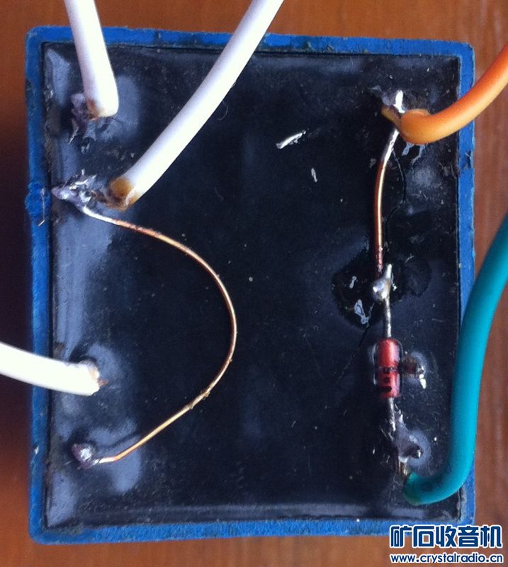

 楼主| 发表于 2014-3-27 12:34:27 | 显示全部楼层
信心大增,今天晚上准备用这个继续试验。
又用仪表变压器和电话机上的二极管焊了一台,这种仪表变压器很好,次级有2个12伏,串联后电感量有50mH和200mH,阻抗刚好在300欧姆和1200欧姆之间,接成自耦方式的话电感量可达到34亨,准备分别接shh1和sc2-350,看效果如何。

 楼主| 发表于 2014-3-27 20:38:39 | 显示全部楼层
不知为什么,今晚的试验没什么效果。谢谢龙虾老师的指点,这种无调谐的矿机确实可以收到很多短波的电台,各电台真的是此起彼伏啊。
