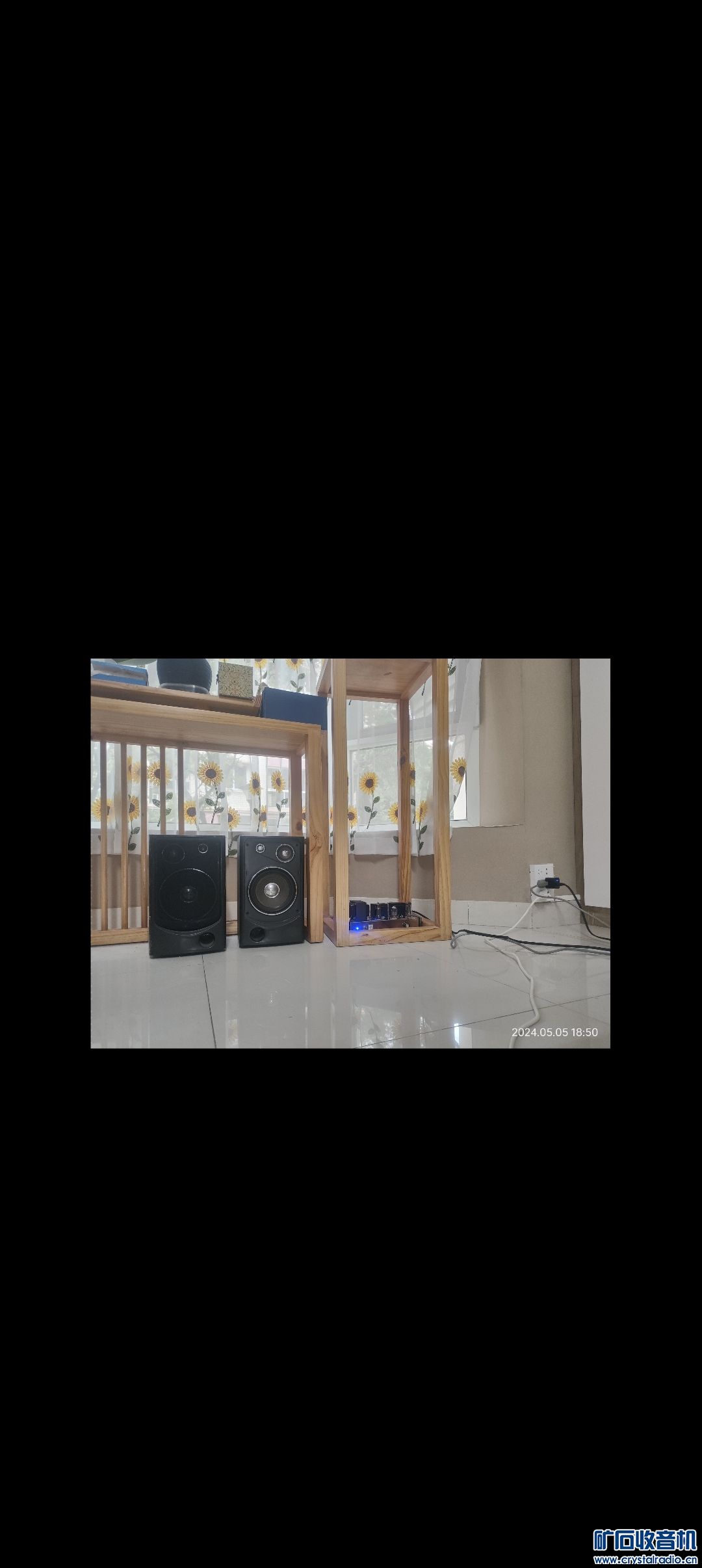

儋耳老师的6n2+6p1套件出声~

我的6n2+6p1也是嗡嗡底噪声,不受音量控制。查滤波电容,一只内部断脚(测时没得一点儿容量,总斜口钳解剖)。另外一只,测的0.198mF(450V 220uF),换后解决了低频底噪问题。
发表于 2024-5-10 13:51:25 | 显示全部楼层
没有想法 发表于 2024-5-10 13:49
我的6n2+6p1也是嗡嗡底噪声,不受音量控制。查滤波电容,一只内部断脚(测时没得一点儿容量,总斜口钳解剖) ...
依然很喜欢这款电子管功放,以后都不会卖。
