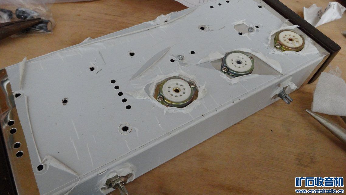

  今年过年是把仅有的几百块钱全投下去来购买儋耳老师的6n2+6p1套件,很久前就装机好了,每天忙忙碌碌的,差点就忘了来坛里交流下
先晒晒学校实验室的工作台,在毕业以前,这还是我的专属工作室,嘻嘻嘻、
不多说啦、先上图~
搭棚前的准备工作、
漂亮!

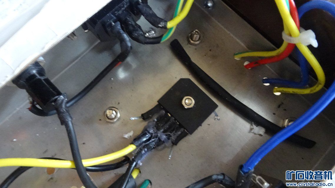

开关、整流桥等一律做好绝缘处理、

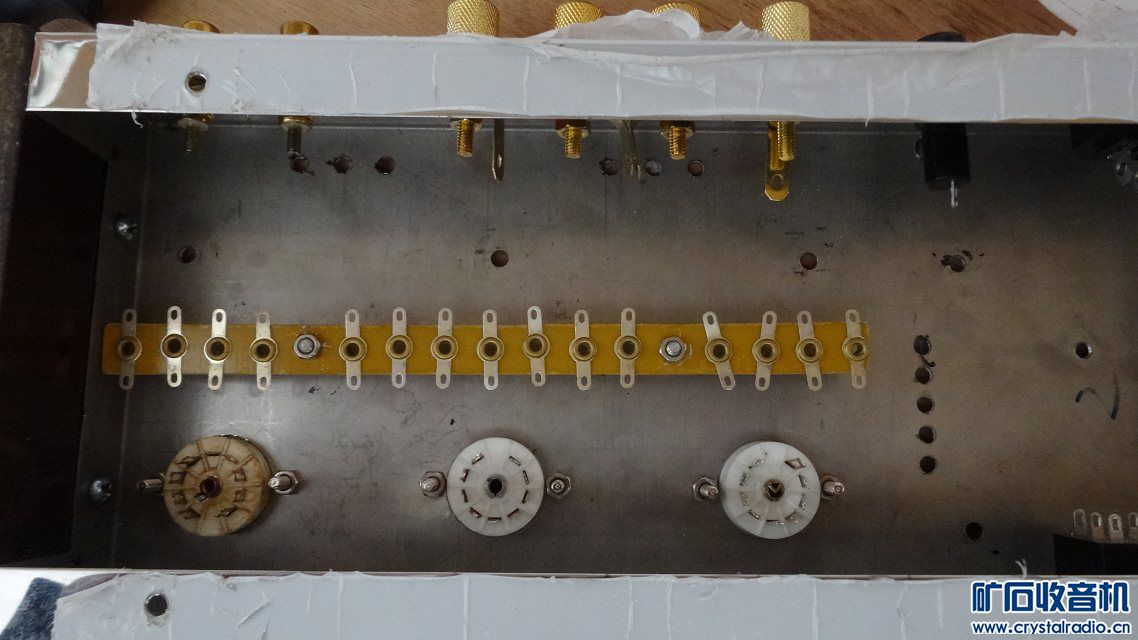

CRC滤波电路、我用手头两个松下330μF/450V的电容来代替原先的拆机电容。第一次做胆机,容量大一点,也不知道效果会不会有所影响
搭棚技术很烂、勿喷哦~
再来个成品图、
对了,我搭配的喇叭是飞乐1650的全频喇叭、虽然低音效果有明显的不足,但人声部分但是有点特别的味道、
呜、胆机放在学校宿舍了,来的时候也忘了拍几张箱子的图了,不过今天最多也只能上传10张图片啦、等回学校拍完照再更新吧、、、

做得很好,不过,管座压圈要从里向上装的话更漂亮了,安装时比划好线的长短后要把多余的飞线剪掉,这样就显得整洁些、观赏性会有所提高。

儋耳 发表于 2014-3-22 10:47
做得很好,不过,管座压圈要从里向上装的话更漂亮了,安装时比划好线的长短后要把多余的飞线剪掉,这样就显 ...
吓、原来是这样啊,装压圈的时候也没怎么去注意它,学习了~

发表于 2014-3-22 10:51:32 | 显示全部楼层

发表于 2014-3-22 12:52:34 | 显示全部楼层
降压滤波那电阻接太近两电容了,经常烘着那两电解,很快就完旦。。

发表于 2014-3-22 13:17:25 来自手机 | 显示全部楼层
无噪音,正常出声就是收获。我新换的胆座固定圈也改过了。
