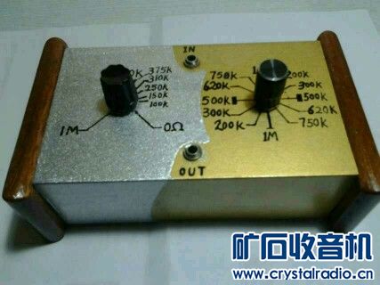

按李版以前的贴子介绍的方法测量了匹配组件得到两组数据。
    说明:T38芯变压器原设计100K输出端接83K负载折算初级各档阻抗输入1kHz/447mV得下列各档输出电压算出效率。以下一组是用100K输出端接83K负载的数据。
      200K档/166K/314mV/效率98.6%,300k档/249K/255mv/效率97.6%,500K档/415K/197mV/效率97.1%,620K档/514.6k/效率96.1%,750K档/622.5k/160mv/效率96%,1M档绕牛设计1.4M但绕不下小绕了几百匝又因标数好看写成1M实为 1.1M左右//830K/118mV/效率92%。
         第二组数据83K负载接入150K输出端,输入1KHZ,443mV各档输出折算后得实际阻抗得以下数据。
        200K档/110.6K/381mV/效率98.6%,300K档/166k/310mv/效率98%,500k档/276.6k/240Mv/效率97.8%,620k档/343K/214mv/效率96.4%,750k档/415K/194mv/效率95.9%,1M档/608.7K/144Mv/效率77.4%。

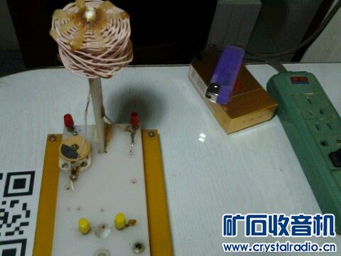

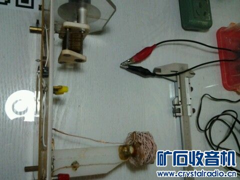

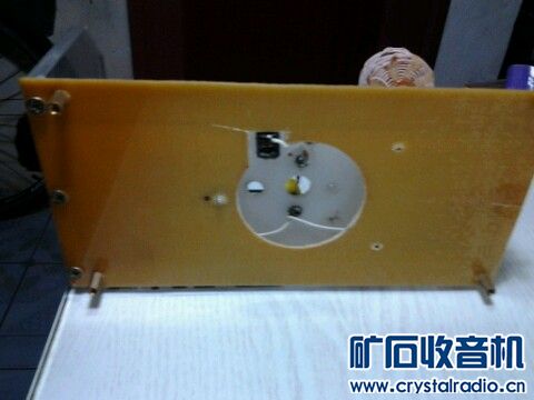

       从以上两组数看匹配组件效率理想。我用150K输出接83K耳机,打750K档/415K时用1N34最匹配强弱台都最响是什么原因?用RD表测量1N34现时温度下RD有900上下的。单回路高频瓷单连与中短波5X10X100mm磁棒上270股线绕线圈蜂房。下图是用的矿机。为什么不是用100k输出打1M档时強弱台最响呢?RD表测值偏差?调谐回路与检波管失配造成?我的捡波是单管检波沒用抽头直接接在线圈最顶!手鸡发铁真是累s人,写了45分钟!!!!!来自: Android客户端

 楼主| 发表于 2014-3-18 21:45:39 来自手机 | 显示全部楼层
因我的耳机只有83k所以接在100k的变压器输出抽头上变压器的初级阻抗等于降了阻所以从新算过初级阻抗。
 楼主| 发表于 2014-3-18 21:57:38 来自手机 | 显示全部楼层
200K档/166K/314mV/效率98.6%,象这里200k是设计时变压器其中一个初级阻抗,166k是在100k变压器抽头上接上83K耳机后200k初级阻抗降阻成了166K,314毫伏是在166k初级输入447毫伏在输出耳机上量得的电压。最后的百分数是计算出166k变83k耳机输出时的变压器效率!
发表于 2014-3-18 22:01:28 | 显示全部楼层
是您自己绕制的变压器吧,最高阻抗是1000K吗?
 楼主| 发表于 2014-3-18 22:01:32 来自手机 | 显示全部楼层
以下每行数据都这样意思,从数据看变压器效率很好。不知问题出在那里!
 楼主| 发表于 2014-3-18 22:06:58 来自手机 | 显示全部楼层
最高阻抗设计是1400K我从低阻起绕,绕到最高阻抗时差几百匝线架绕不下了。实约1100k。我全程用0.06线。就是我自己做的那个变压器,下图那个。
发表于 2014-3-18 22:14:55 | 显示全部楼层
您是说RD=900的二极管在检波器负载阻抗400多K时收弱台最好?不止我理解的对吗?
 楼主| 发表于 2014-3-18 23:14:57 来自手机 | 显示全部楼层
对的,就是怪事了。
 楼主| 发表于 2014-3-18 23:24:42 来自手机 | 显示全部楼层
我刚又用50毫伏的弱信号测过83k接100K抽头与83k接150K抽头的效率也只相差5%,两种输出状态都沒相差很多 RD=900的二极管在检波器负载阻抗400多K时收弱台最好。1N34的RD用RD表测常温是900用手捏着用体温暖着时RD才降到4 00。奇怪了!
