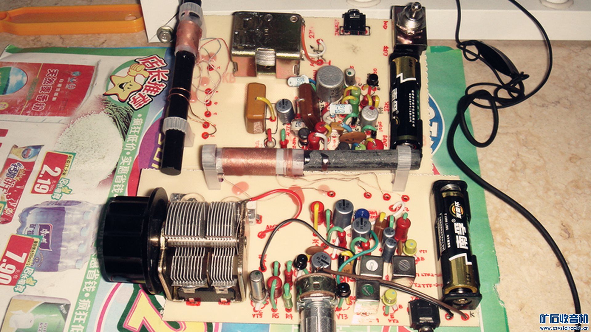

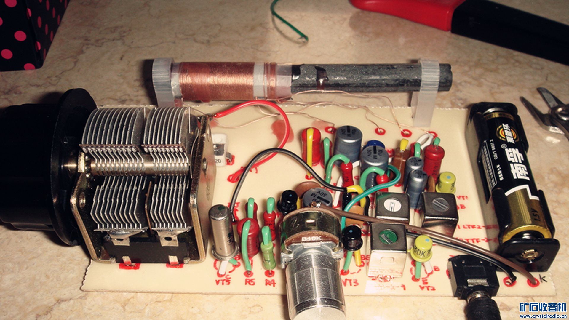

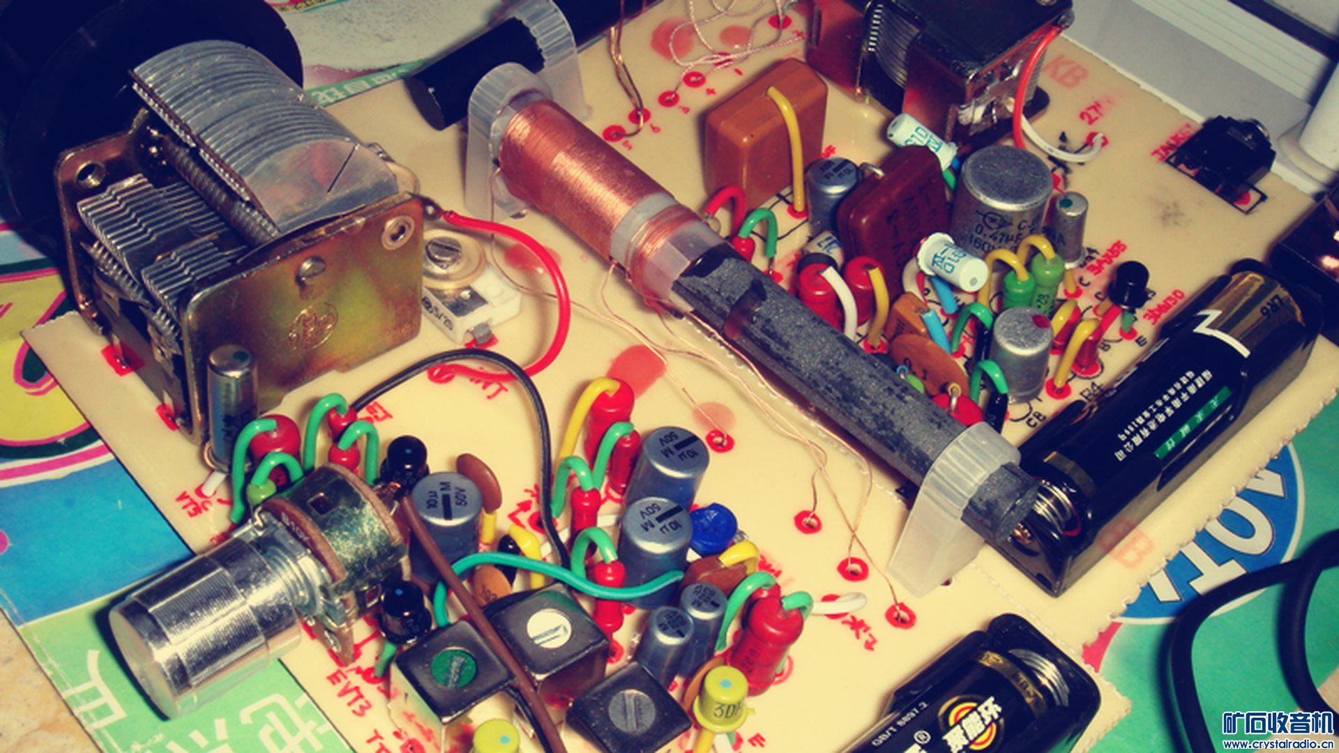

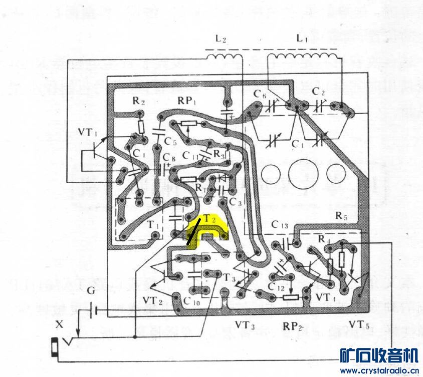

五只管子分别是两只3DK7两只3DK2和一只3AX81。双联是250/290P的差容空连。原文要求270P等容的,现在看看用差容的也能用。焊好通电后无声,转动电位器有微小电流声,早就知道会这样,于是耐心检查电路,发现画印版的时候少画一根线,于是飞线加上,再通电,还是无声,于是调整变频管电流,调好后调中放管时发现电流达到181mA,赶紧断电检查,发现原书PCB有错误,两个中周间有连线,其实不应该有,切断,然后飞线,中放管电流就调好了,这时插耳机传来强烈鸟叫声。应该是变频管起振了吧,但还是没电台,于是调换针振荡线圈次级两引脚,用的很长的1mm漆包线,焊好有台了,居然是中国国际广播电台,打开老熊猫B802,听了听中波段没这个台。。不知是不是两根长漆包线的原因导致频率覆盖跑太远了,于是剪短焊上,连鸟叫声都没有了,胡乱拧了几下两个瓷介微调后未果,又将振荡线圈换回原来接线,有台了!就是声音小,失真,特别是中国之声这个强台,声音也很小,按书上说的从后往前调两个中周,声音稍大了点,还是小,而且方向性很强,灵敏度也差。下午又接着弄,调好了VT4,VT5的总电流(实际确定下来的阻值与原图中标注的差很多),声音变得很大了,又调了两个中周,现在能收到六个台(傍晚),还有一个朝鲜台,不过声音不纯净,里面夹杂着杂音、扭动双联时,轻轻一扭一个台就过去了,不像前不久做的直放机,扭了很大行程,中国之声还能隐约听到。现在的问题是方向性还是很强,好像轻轻转下线路板台声音就小了,而且声音不如那台直放机悦耳动听,那台直放机声音很纯,很好听也没杂音,就是强台干扰弱台。接下来再调整下频率范围,第二次做外差机,感觉还是很多原理性的东西不懂啊。
做好的机机
与前不久做的直放机合影

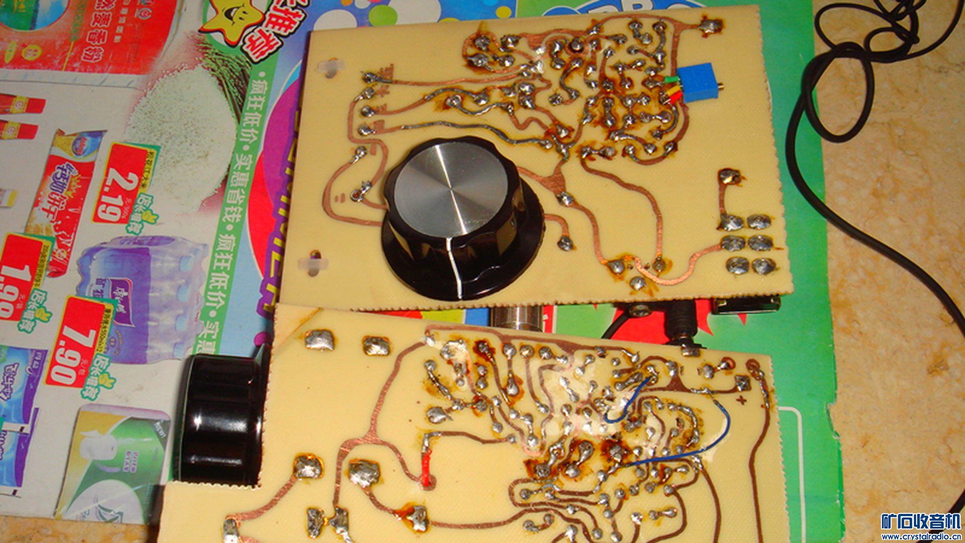

线路板背面,惨不忍睹,各种松香各种飞线

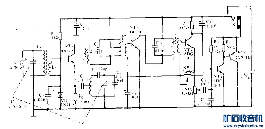

做的好,规规矩矩,再上一张电路图就更好了
电路图是《新颖简易收音机里面的》

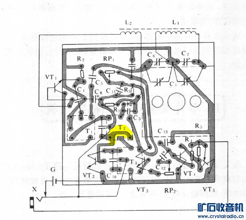

上图中图涂荧光黄色的部分铜箔应是断开的吧

发表于 2014-3-16 20:00:28 | 显示全部楼层
那个是排版的问题,T2一般内置谐振电容,因此可以将那个引脚剪断,这样就可以了

发表于 2014-3-16 20:29:38 | 显示全部楼层
不知你在黄色部分是如何断开的?应该这样刻断吧:

 楼主| 发表于 2014-3-16 22:55:18 | 显示全部楼层
是呀确实如此
