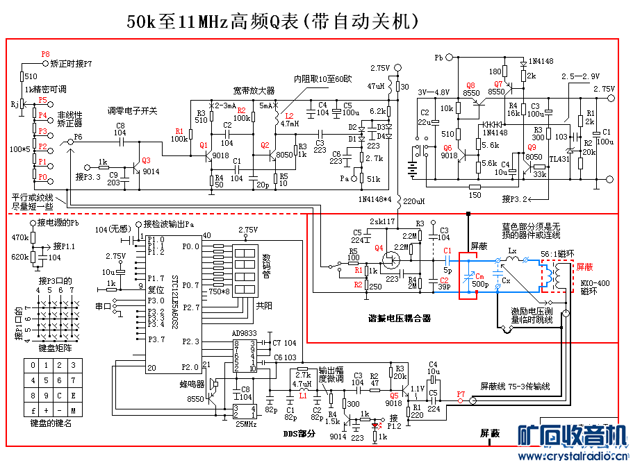

更关心那台侧Q值的Q表,diy的?
 楼主| 发表于 2014-3-15 21:59:20 | 显示全部楼层
hsccsh 发表于 2014-3-15 21:39
更关心那台侧Q值的Q表,diy的?
是,xjw01设计的Q表。本坛许多矿友都有DIY。
