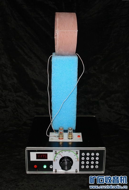

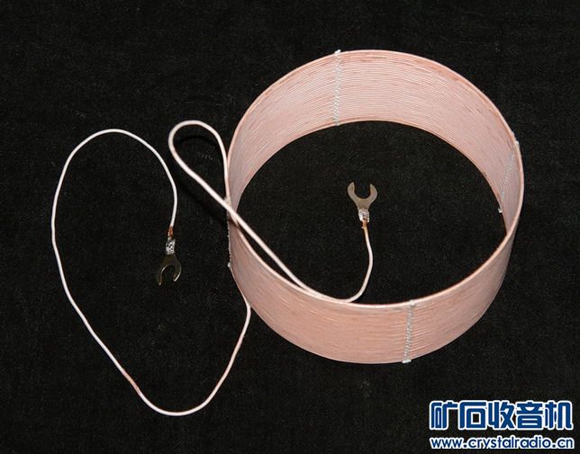

有意想做个测试,看看磁棒、蛛网、花蓝、圆桶线圈的接收电波能力的排序,故制作了这个线圈,本想做间绕但工艺较复杂所以改成平绕,没想到Q值能这么高:在140mm圆桶上用0.04X660线绕38匝脱胎,电感量249uH,空载Q值800KHz=1175。

发表于 2014-3-15 08:34:34 | 显示全部楼层
请问:线圈脱胎前是如何定型的?还是用指甲油吗?
您也有,(指甲油)。那是相当的牢固

 楼主| 发表于 2014-3-15 09:38:46 | 显示全部楼层
qing3 发表于 2014-3-15 08:53
好东西,要多少线?多长?做的细节?好学习做一个
在您的指导下,3DP终做成了。您这个线圈用在什么地方?准 ...
用线的长度是线圈直径X3.14X匝数。
