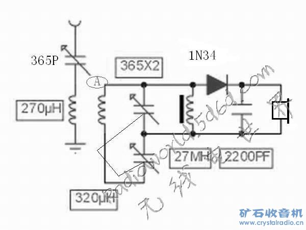

发表于 2010-7-6 10:22:15 | 显示全部楼层
初级串联谐振,次级并联谐振?
还是没有弄明白那个27mH电感的作用。
 楼主| 发表于 2010-7-6 10:40:07 | 显示全部楼层
回复 65# Fireflying 的帖子
这是一个倒过来的75#电路,而且那小微调用双连代之,27mh是音频通路。
发表于 2010-7-6 10:43:21 | 显示全部楼层
哦,这下明白了,谢谢梁老师!不过,用365p的双联(就是下方那个?)代替75号检波电路的电容器的话,容量是不是有点大了?
 楼主| 发表于 2010-7-6 10:49:04 | 显示全部楼层
回复 67# Fireflying 的帖子
代替75#是我想的,这可变是大但参与调谐了,所以需要一个三连,然后细心调整线圈在磁棒上的位置使之统调,原作品是麦老师介绍的参赛作品,我改了一下。
