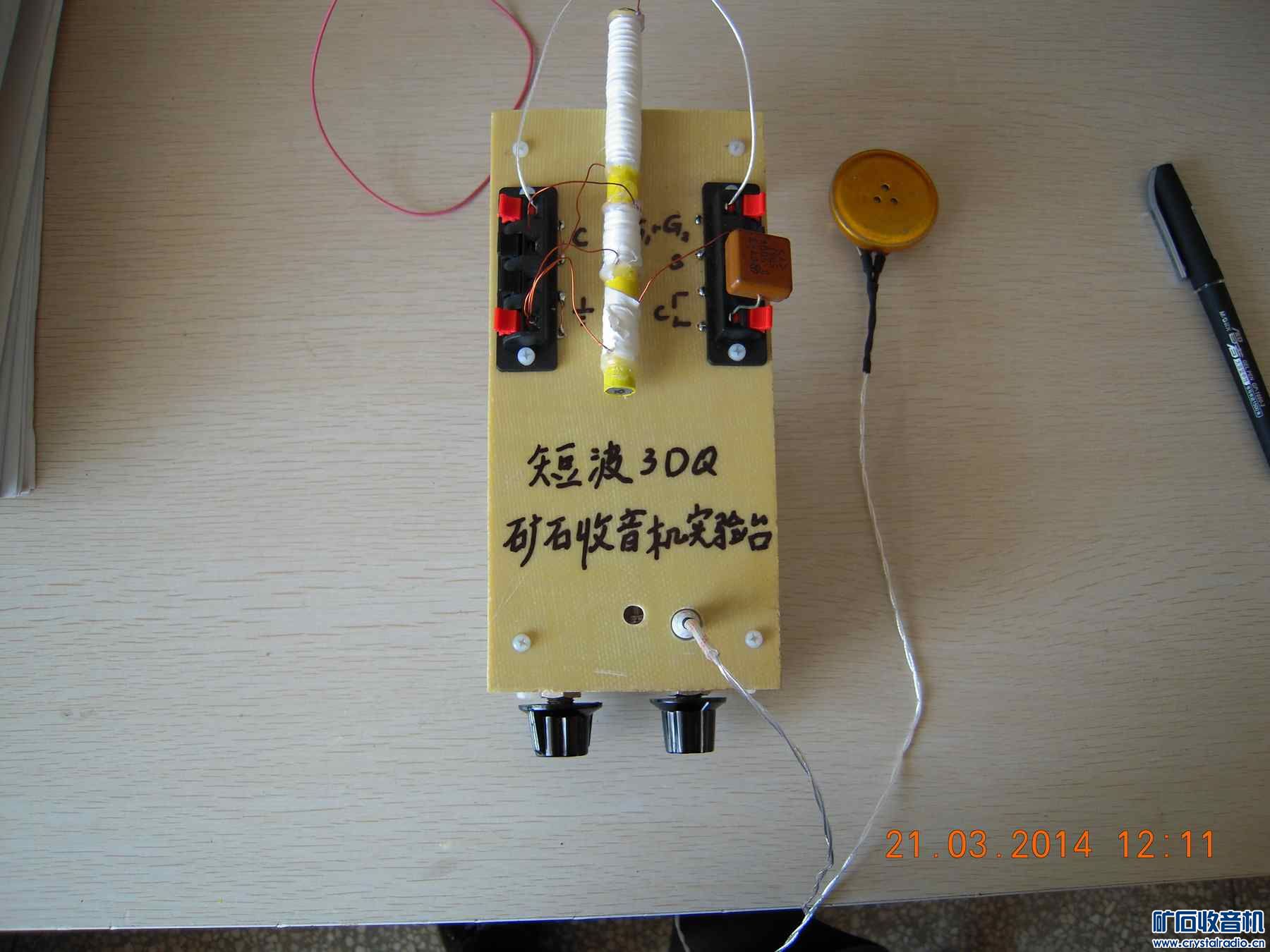

主要是线圈不成  手不摸也一样有交流音

好像没看到滤波电容
发表于 2014-3-21 05:54:13 | 显示全部楼层
电容放那 以前做的也没有
 楼主| 发表于 2014-3-21 06:43:23 | 显示全部楼层
和耳机並联,1000P以上的。

线和线间距是多少?不是线圈间距 明后天 开始做
谢谢指导
 楼主| 发表于 2014-3-21 14:09:43 | 显示全部楼层
谢谢指导

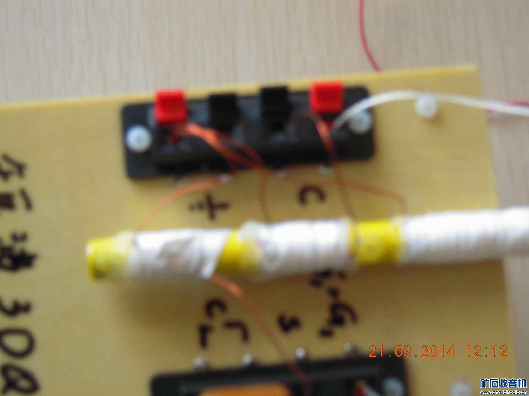

线与线之间的间距不好说,凭感觉吧,1mm---2mm之间。这是按16cm的短波磁棒设计的,L1和L2之间是15mm,这是硬指标,不能将就,L2与L3之间的距离是10mm---20mm之间,整个3个线圈下来最好把160mm的磁棒用满。L1和L3占据整个磁棒的两端【高Q区】,这种结果是非常合理的,这个东西完全可以和老140经典线圈有异曲同工之妙,这是结构性的东西。我目前已经制造出来6只L2为漆包线的,和1只L2为镀银线的,效果都很好。一致性惊人的出色,用一只调到一个短波台,换上第二只,不用调台,直接收听。

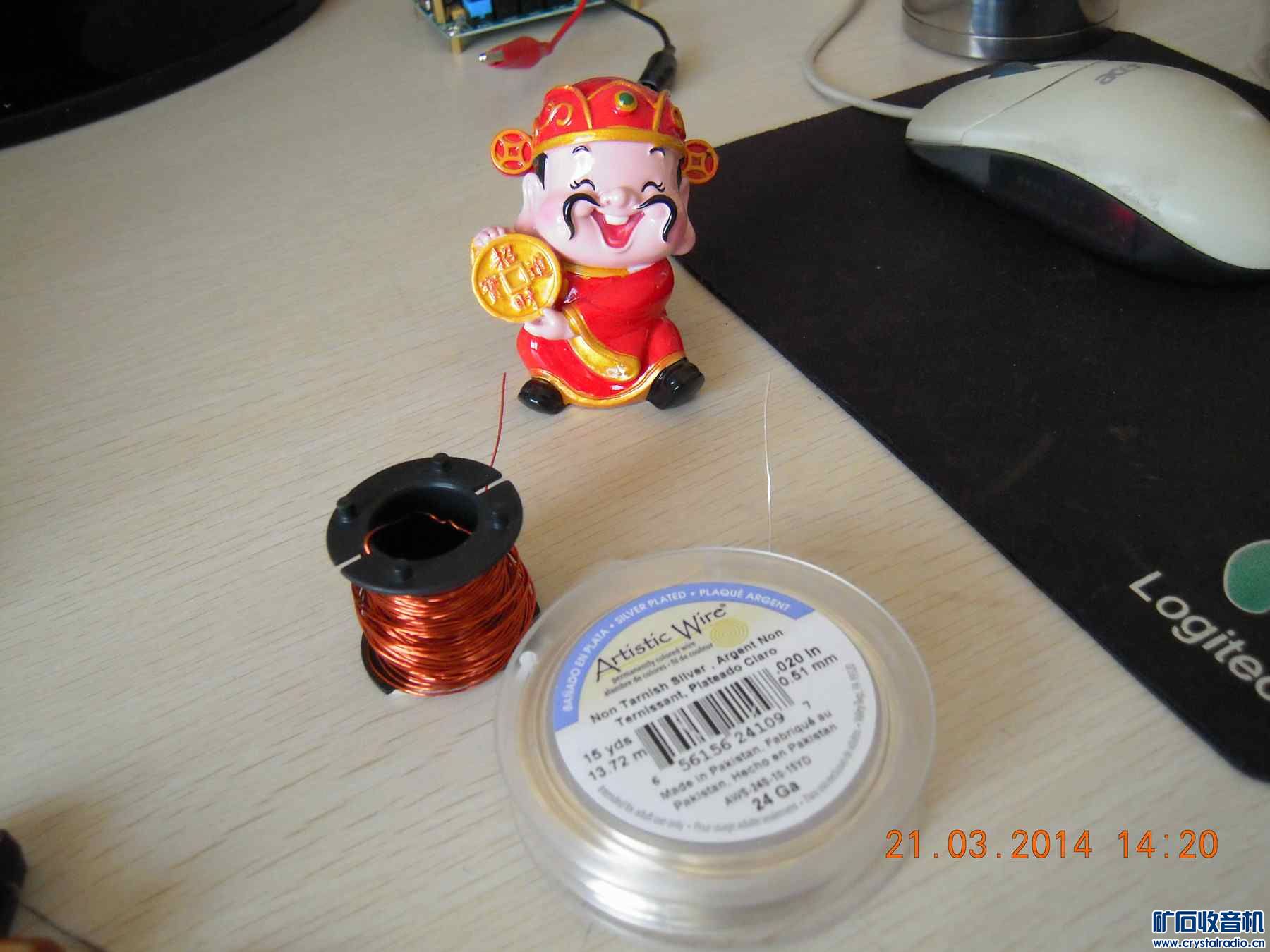

测试过的比较理想的滤波电容
 楼主| 发表于 2014-3-21 14:43:07 | 显示全部楼层
财神爷和好线材

这张带160mm短波磁棒的裸照
