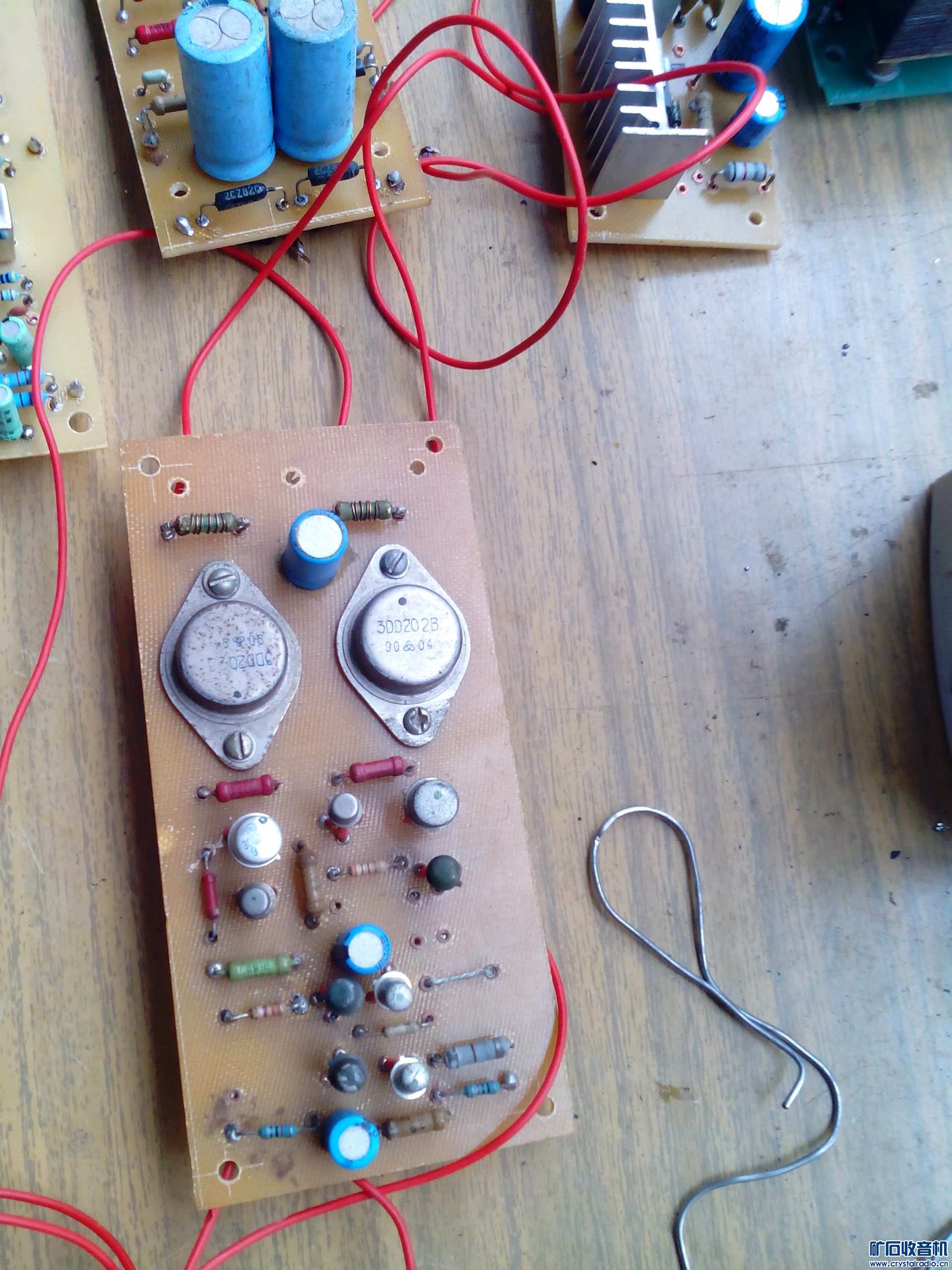

稳压电源分成两块,一块是用LM317做的,输出12V,供OTL放大器;一块是用分立元件做的,输出9V,供FM高频头和中频通道使用。
 楼主| 发表于 2014-3-18 08:55:36 | 显示全部楼层
这是OTL放大器。
 楼主| 发表于 2014-3-18 09:01:20 | 显示全部楼层
这是我做的第一台FM,很简陋。最大的收获是中周其实还是容易做的,不像人们想的那么难。关键是至少要有一台频率计,可以观察到振荡频率。

 楼主| 发表于 2014-3-18 20:32:21 | 显示全部楼层
derekzhou 发表于 2014-3-18 11:17
太厉害了!
中周制作和频率测量方法可否具体讲一下。
自己制作中周,一定要有一台信号发生器和频率计。为此我自己制作了一台高频信号发生器,也就是suhonggui老师制作的扫描仪中的电路。测试中周的谐振频率时,我用过谐振法、振荡法,感觉还是用振荡的办法测频率较方便。
发表于 2014-3-18 20:53:50 | 显示全部楼层
楼主最好详细图文介绍下中周和鉴频线圈的制作方法。
 楼主| 发表于 2014-3-18 21:08:02 | 显示全部楼层
我是第一次制作中周,制作方法仅供参考。B2-B3:1-2,6.5匝;2-3,3.5匝,4-5,1匝,线头交叉。其中,1-5为同名端,配68p云母电容。B1:1-3,10匝,4-5,1匝,线头交叉,配68P云母电容。B1-B3振荡频率均为10.7MHz。
 楼主| 发表于 2014-3-18 21:20:06 | 显示全部楼层
B4: 1-2,8匝,2-3,7匝;4-5,6匝,线头交叉。其中,1,5为同名端,配27P瓷介电容,振荡频率10.7MHz。B5:1-2-3,双线并绕7匝,两线圈头尾相连作为中心头3。绕制时一定要注意区分线圈的头尾,不要搞错了。4-5,1匝,线头交叉。1,5为同名端。绕制时,都是先绕次级再绕初级。
