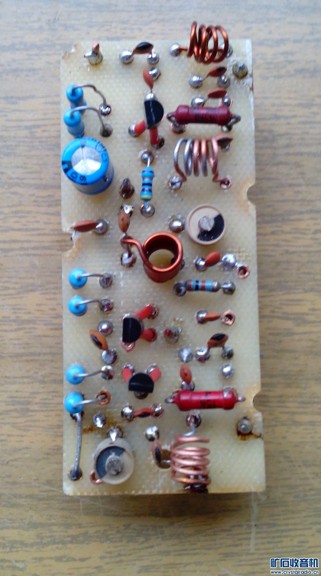

 楼主| 发表于 2014-3-17 20:08:37 | 显示全部楼层
这是FM铆钉版高频头,参照suhonggui老师的图纸和印制板图,用了三只9018。电路见第四届DIY大赛dongchana兄的作品"全分立超外差调频收音机。

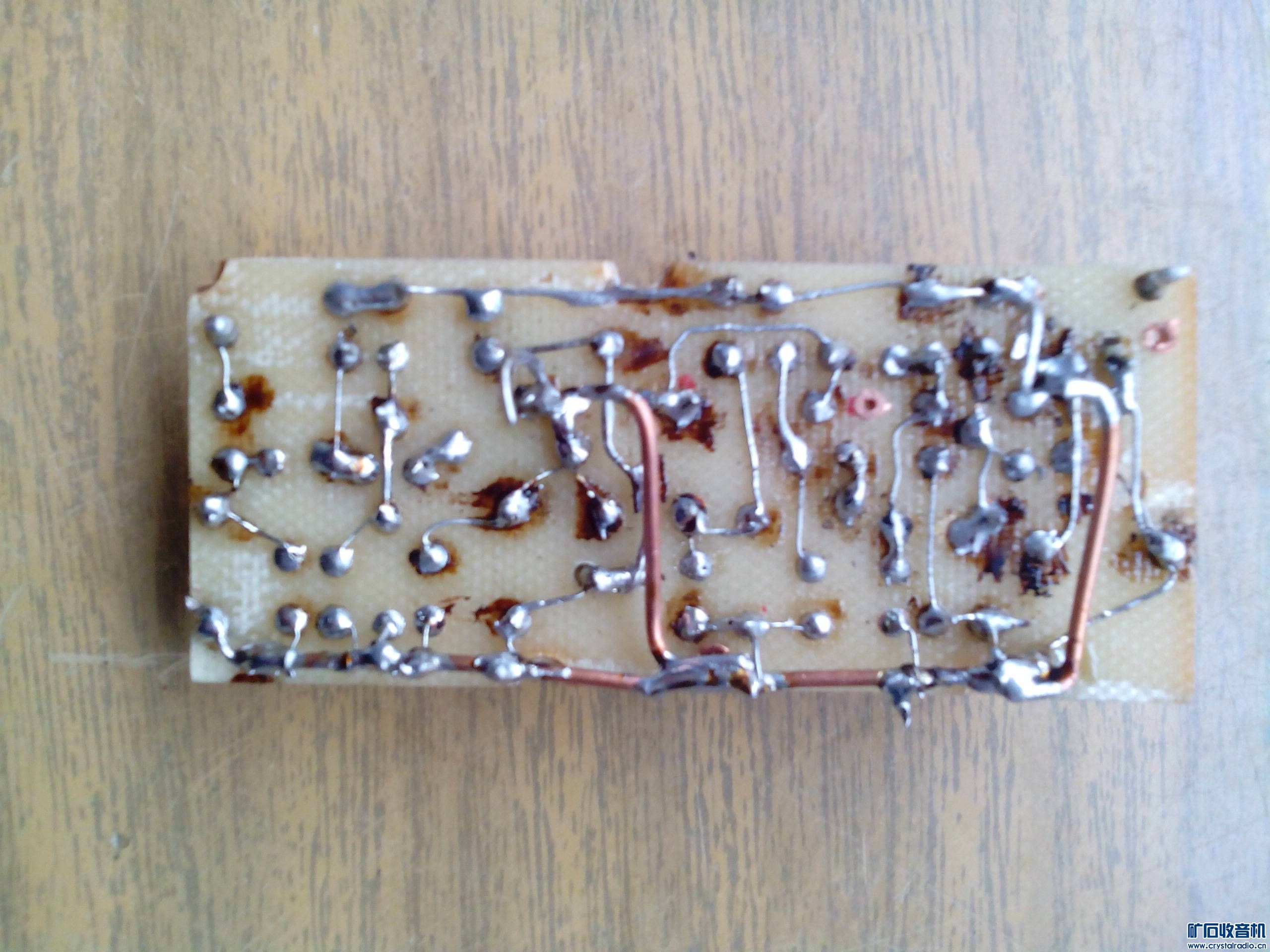

 楼主| 发表于 2014-3-17 22:34:28 | 显示全部楼层
这是高频头背视图。
 楼主| 发表于 2014-3-17 22:37:37 | 显示全部楼层
这是中频放大。中周是自己绕的,配谐电容为云母电容68P。

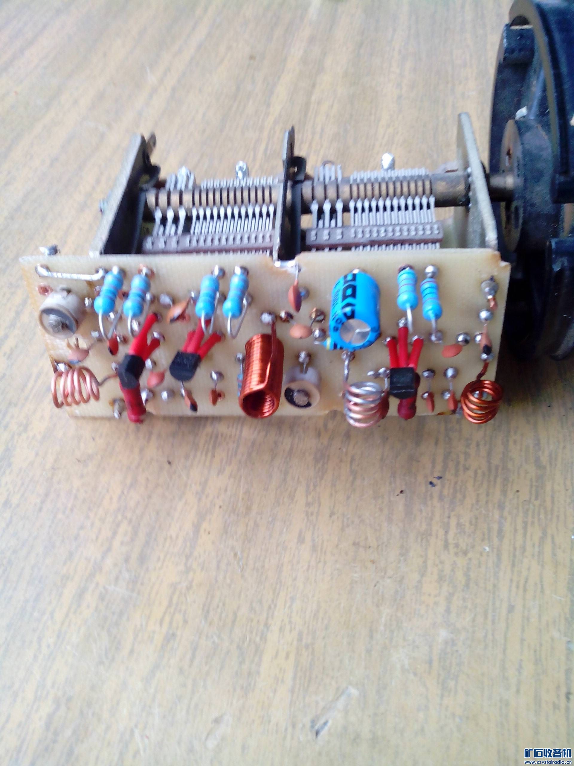

 楼主| 发表于 2014-3-17 22:45:02 | 显示全部楼层
这是组装好的高频头。
 楼主| 发表于 2014-3-17 22:46:33 | 显示全部楼层
再发高频头图片一张。

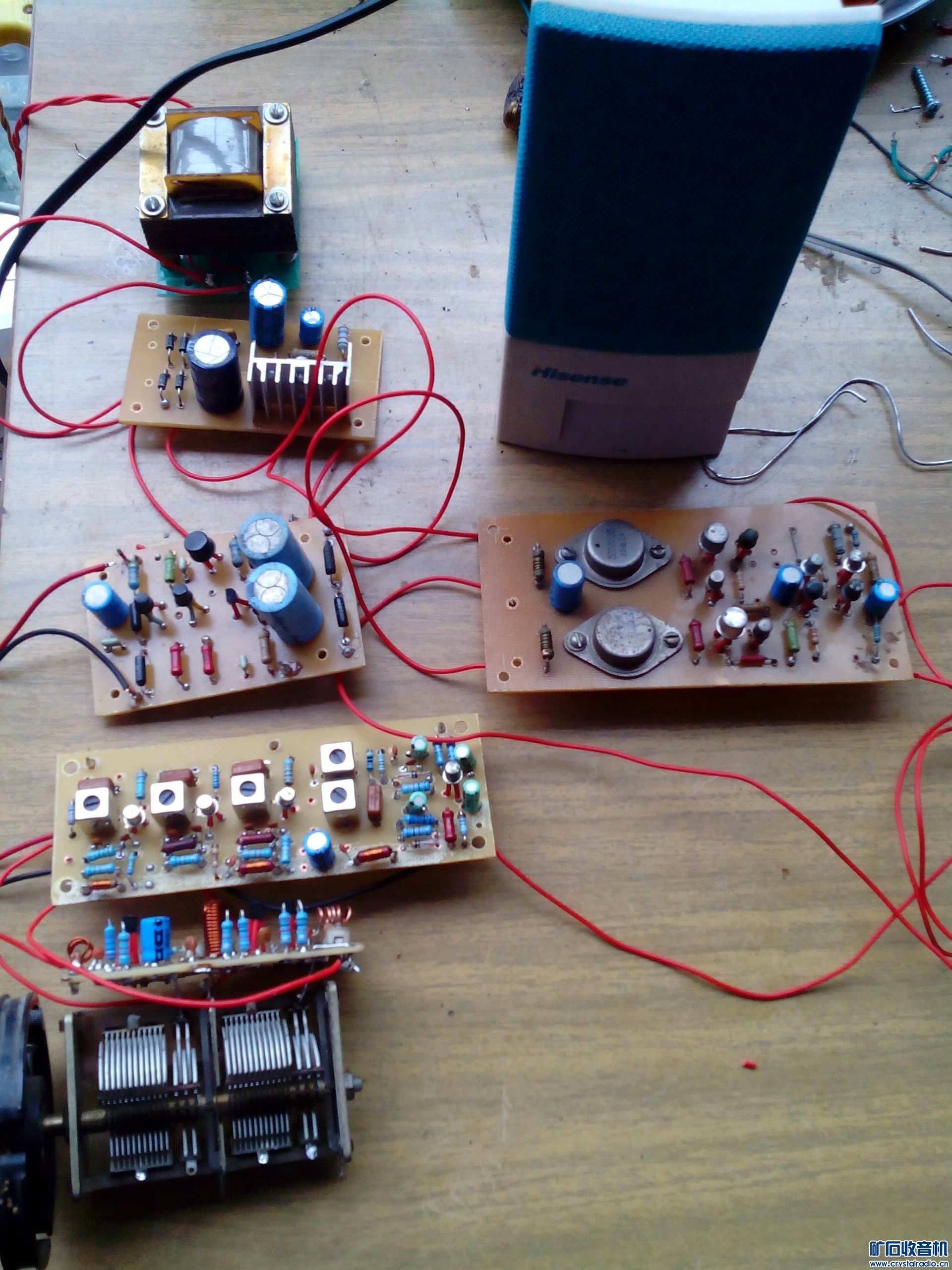

 楼主| 发表于 2014-3-18 08:49:29 | 显示全部楼层
这是试机图片。
