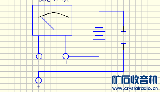

今天做了一个MF47F的外置电池

请问,三个电压是升压后分压出来的,请上个线路图,谢谢。
发表于 2014-3-8 10:19:55 | 显示全部楼层
同上,等电路图,多谢了

发表于 2014-3-8 12:20:39 | 显示全部楼层
根据电表的欧姆档电池电压和中心阻值来扩展和配套。
最好在原表的高阻档扩展,比方说,某一块表的10K欧姆档,通常是1.5伏和9伏电池串接供电的,总电压为10.5伏,扩展成100K档电压扩展10倍,如果在欧姆档上串接的话,变换器提供105伏-10.5伏=95伏就够了,如果扩展1M档的话,电压扩展100倍,即1050伏,减去已有的电池电压10.5伏,1040伏就够了。中心阻值也是按照上面的倍率扩展,串接时,扣除原有电表内的电阻。
上述扩展是以串接在欧姆档电路中为例,这样就可以利用原表头欧姆刻度读数,十分的方便,还可以利用欧姆调零电位器调零。
等效电路如下:
发表于 2014-3-8 12:46:09 | 显示全部楼层
二· 保持使用1.5V的电池,使用灵敏度0.1uA的表头(可以使用100倍的运放电路实现)。
这个办法好!
发表于 2014-3-8 12:50:10 | 显示全部楼层
这个办法好!
这个只能测试大阻值,对漏电、耐压试验基本上无用!
很多器件需要施加一定电压之后才会表现真面目,三极管的击穿电压、电器的绝缘性能、电容的漏电,在1.5伏电压下很难反映出来的。
