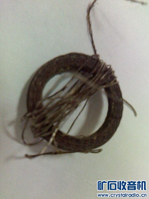

版主老师,我的花篮线圈原来用棉线固定防止散架,我把线拆了,用502粘了,不会影响蔻值吧

另外,版主老师,我在网上买了一只338线圈,卖家同时送了这只蜂房式线圈,多股丝包线层叠绕法,直径2厘米,头尾两根线。我不知道这只线圈原来是做什么用的。我想做一个小矿机的线圈(单回路的)不知可否?谢谢
502胶可以吧,我没试过,根据99版主的经验指甲油效果很好。

另外,版主老师,我在网上买了一只338线圈,卖家同时送了这只蜂房式线圈,多股丝包线层叠绕法,直径2厘 ...
如果电感量有200多微亨就能用,但是Q值不高,效果不会太好。

338线圈怀旧不错,五十年前风行一时,但是线圈的Q值太低,只有几十,做矿机效果很差,做电子管再生机效果尚可。
