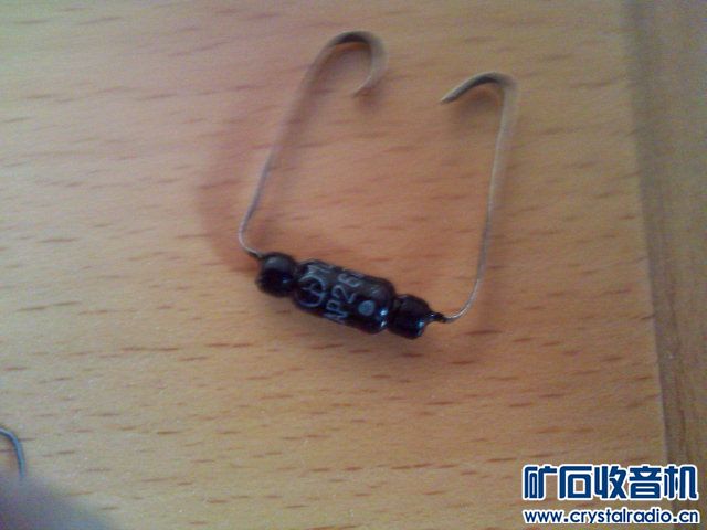

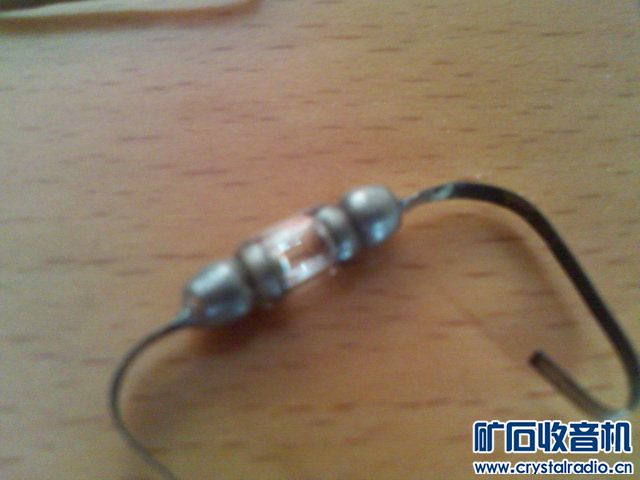

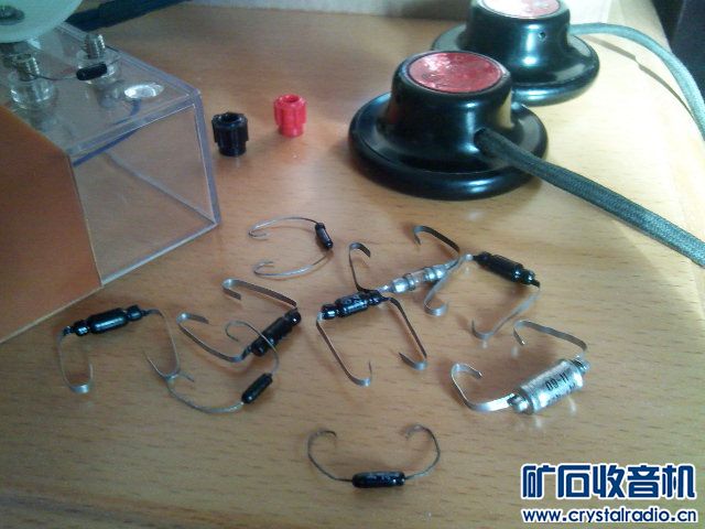

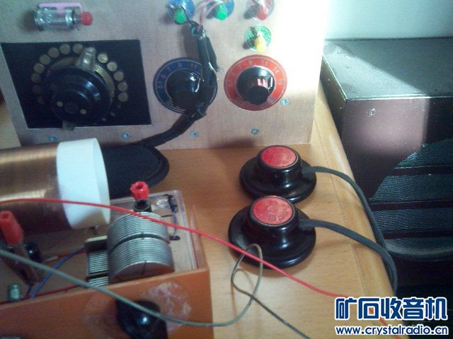

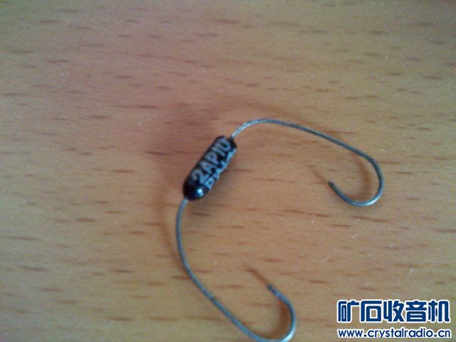

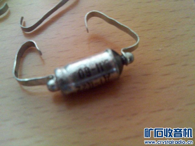

手里有几种点接触检波二极管,准备选用装在68-1单管机上(待制),也不知那种效果好和质量好,决定实验一下,找来我的单回路矿石机挨个上机测试,得出如下结论:苏联老管效果不好,声音很小;仿苏式上海产玻璃管效果好;2AP9还行;2AP10非常好;2AP26、2AP27非常好;2CP50声音极小
一堆不同的二极管

上机
上机
老苏联二极管
老苏联二极管
仿苏二极管
仿苏二极管
2AP10
2AP10
实验矿石机
实验矿石机
