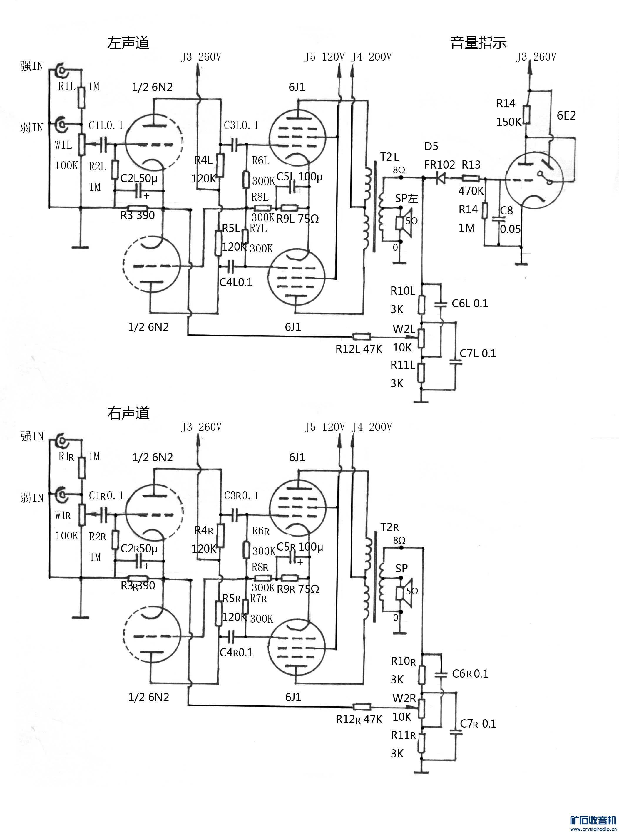

目前正在进行DIY前的元器件收集和准备,发现最大的难点,还是几条牛的问题。小型电源变换器中的变压器硅钢片质量都不咋地,片厚都是0.5mm的,而且窗口也的确很小,担心做输出牛40H的绕组绕不下,所以为了好声音,准备淘好的0.35mm硅钢片。最终的电路也会有所改动。

经过本人的进一步整理,把整机两个声道和音调负反馈调节电路都加了上来;电路图如下:

楼主不惜自绕变压器、下这么大功夫
为什么不用6N1推挽呢?
一是功率比6J1大许多
也是音质也有保证

本人要消耗自己的库存。不再花钱买管,而且6j1消耗功率小,一只6n1的灯丝顶3只半6j1。电牛也可以用得很小。

太白老师既然库存较大,为何不做并管推挽呢?

管子并联就不只是简单的功率加倍
还有许多其它的问题,以至于声音不见得好听

如果按照第五届DIY大赛中,爱鼓捣无线电坛友制作的“组合式电子管甲类音频功放器”,中输出牛的制作方式肯定能解决并管的不足................
