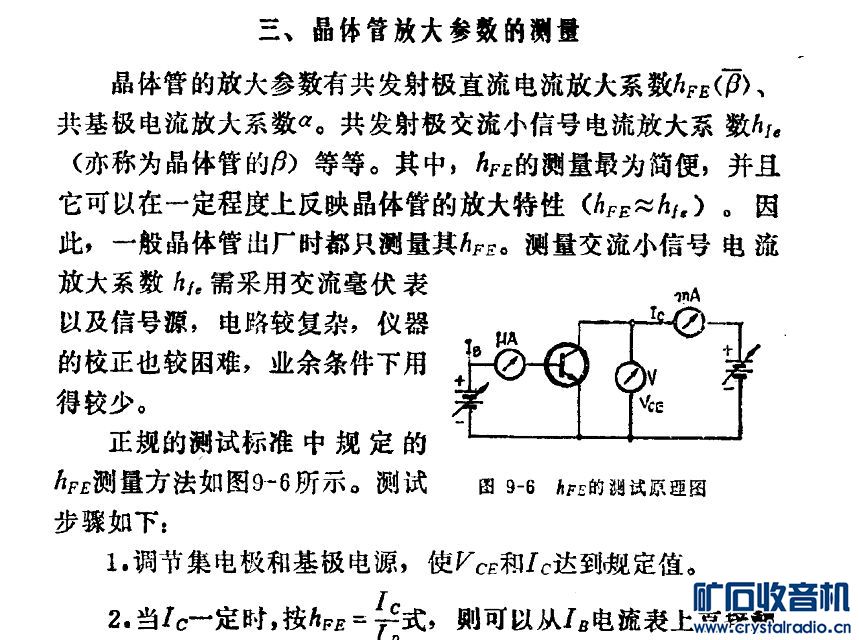

楼主把总图分出单项测试小图,便于理解,比如我仅需测贝他

 楼主| 发表于 2014-9-26 09:55:25 | 显示全部楼层
这是最简的HFE测试电路,希望你能喜欢

发表于 2014-9-27 06:09:17 | 显示全部楼层
楼主辛苦,其实,对老管子,没必要花那么大精力,电表一测就行了。
 楼主| 发表于 2014-9-27 06:21:28 | 显示全部楼层
版主好
原来我也不想这样,可买回20只3AX31和10几只3AX81,81作推挽,用电表作简单配对后,上机发现失真很大,想想可能是穿透电流作怪,因此动了这个念头,最后测量结果这30几个老管子,穿透电流有的是几十微安,有的是几百微安,甚至有3AX81到1.5毫安的....
