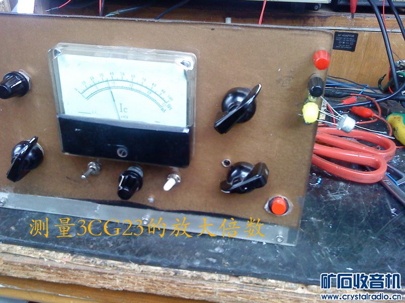

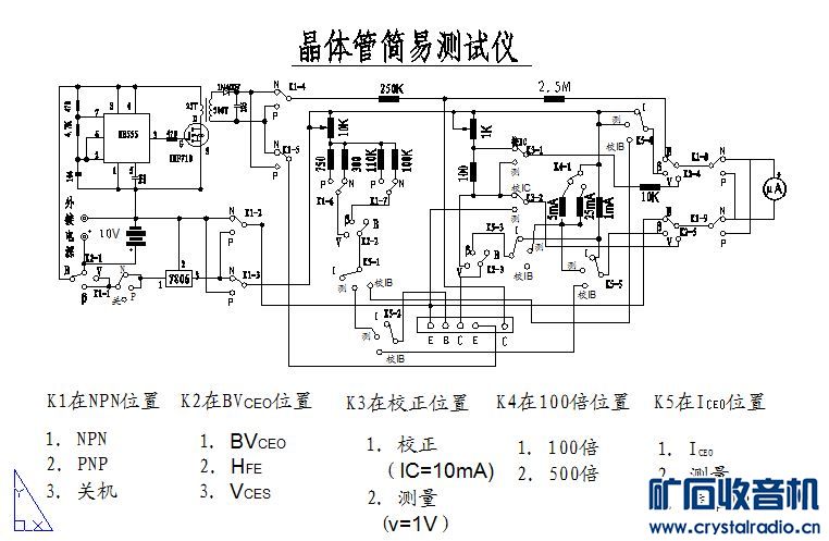

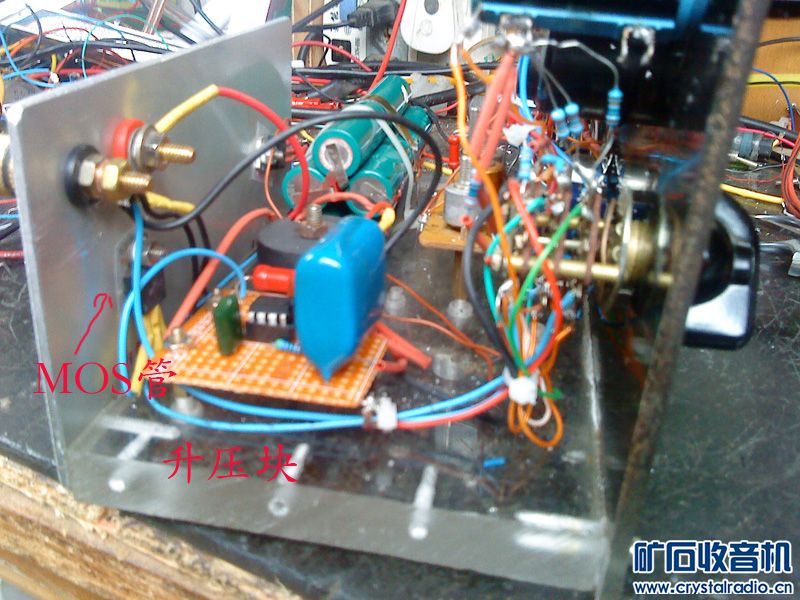

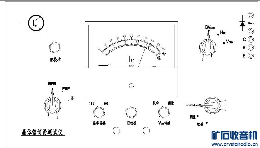

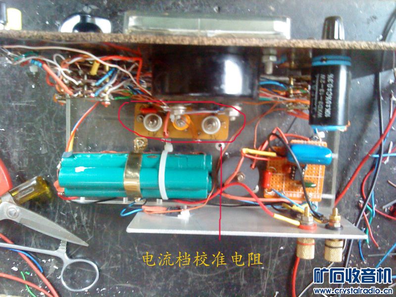

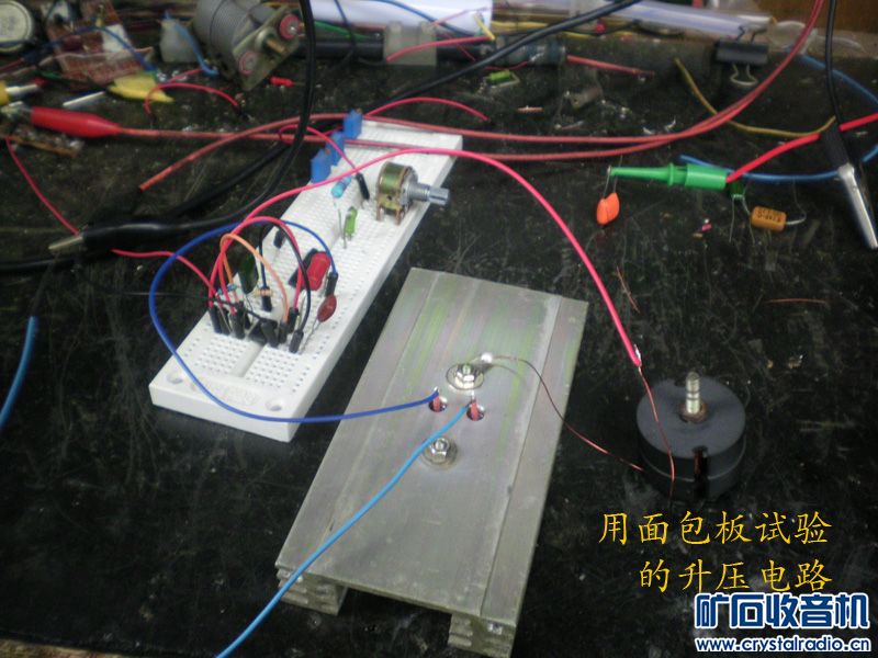

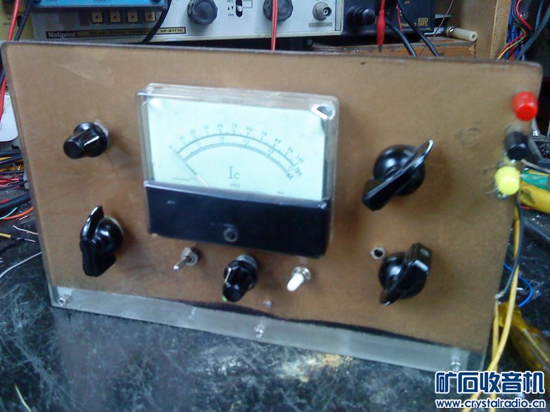

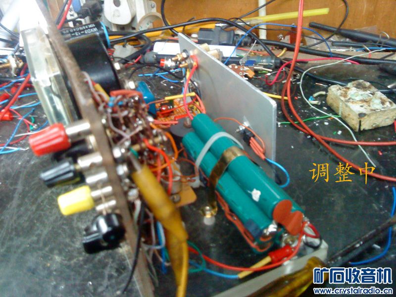

想用老草帽管做点怀旧的收音机玩,又不知管子质量如何,只好利用手头的零件,D了一个测试装置
其它不啰嗦,直接上图,图中有说明
图1.jpg 面板图.jpg SANY0010.JPG DSC06686.JPG DSC06687.JPG DSC06689.JPG DSC06690.JPG DSC06691.JPG DSC06692.JPG DSC06694.JPG DSC06695.JPG DSC06696.JPG

大概三天,第一天构思绘图,第二天组装,做高压组件,第三天调试

发表于 2014-2-23 19:59:35 | 显示全部楼层
测试仪要能在实际的工作条件下测才有意义,例如:我需在10安的工作条件下的放大倍数是多少,我做稳压电源,我要做一甲类放大,10毫安要测从0到二十毫安的曲线分10档分别是2,4,6,8,10,12,14 16,18,20毫安,基极电流分别是多少。

谢谢你的关注
我做这玩意在开篇就说了,只是为了玩玩老管子,不是为了通吃所有的晶体管
做收音机要不了10A,仅仅10mA则够了
