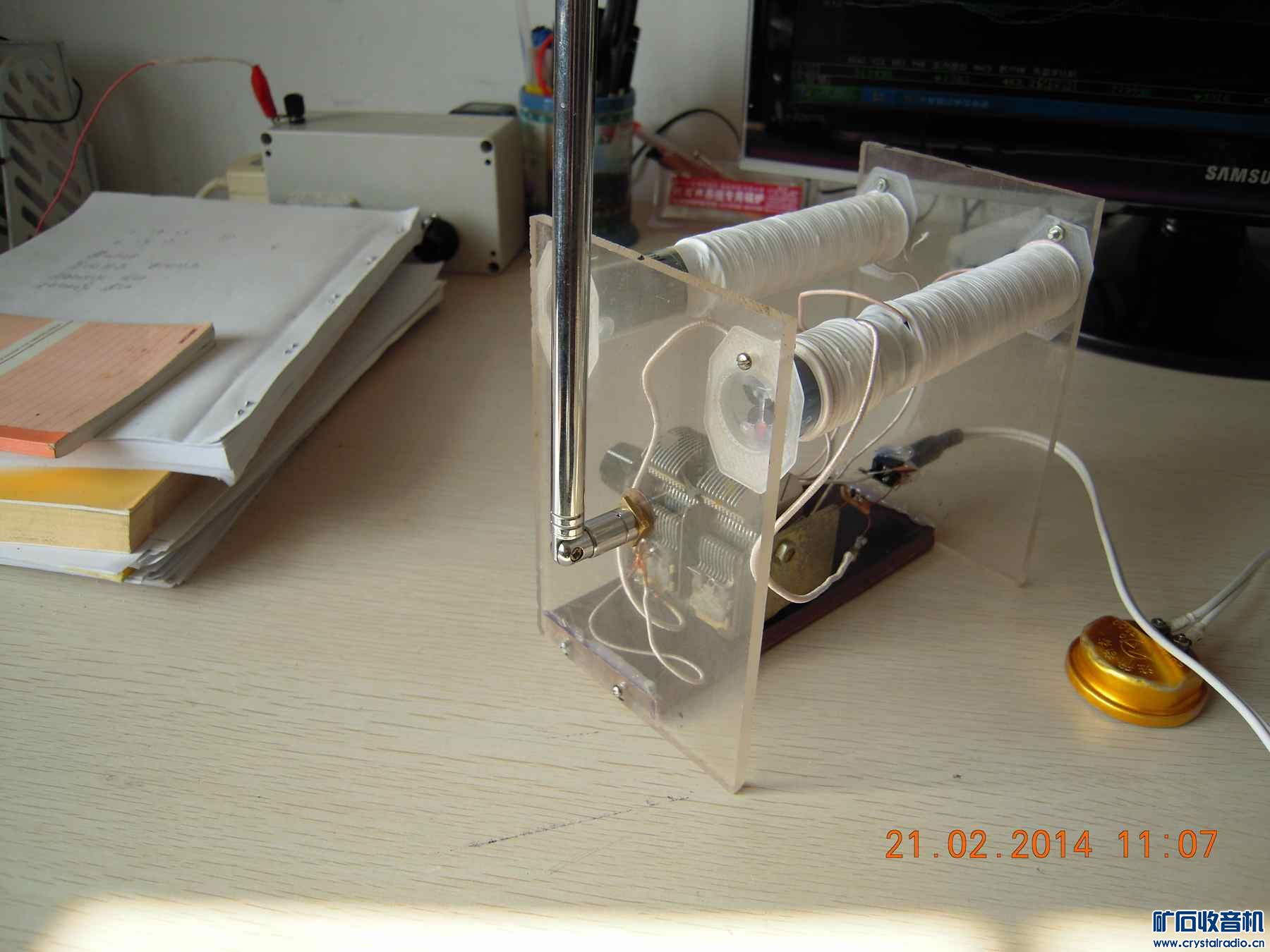

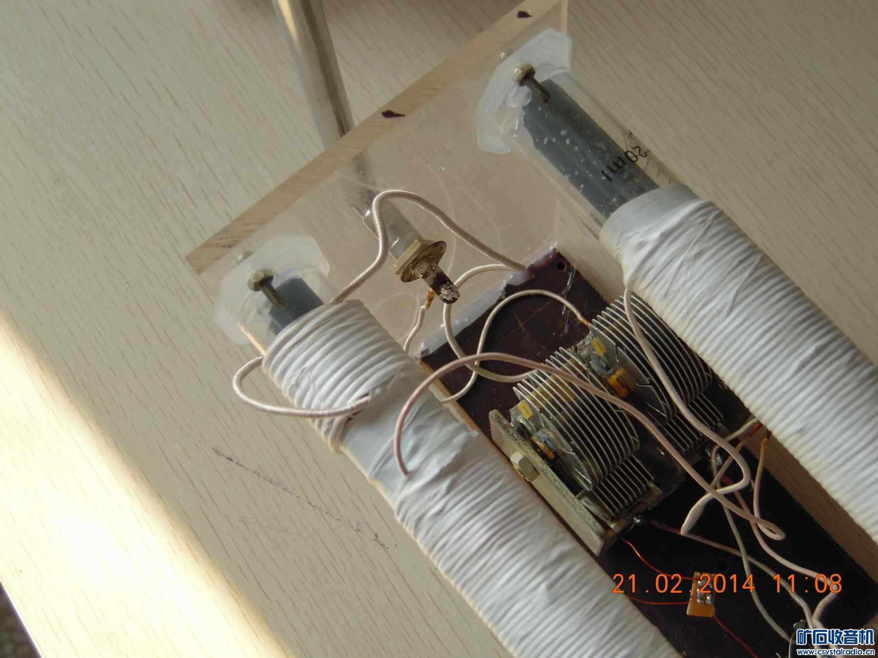

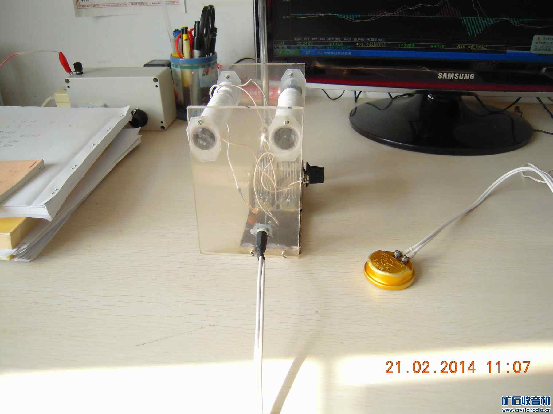

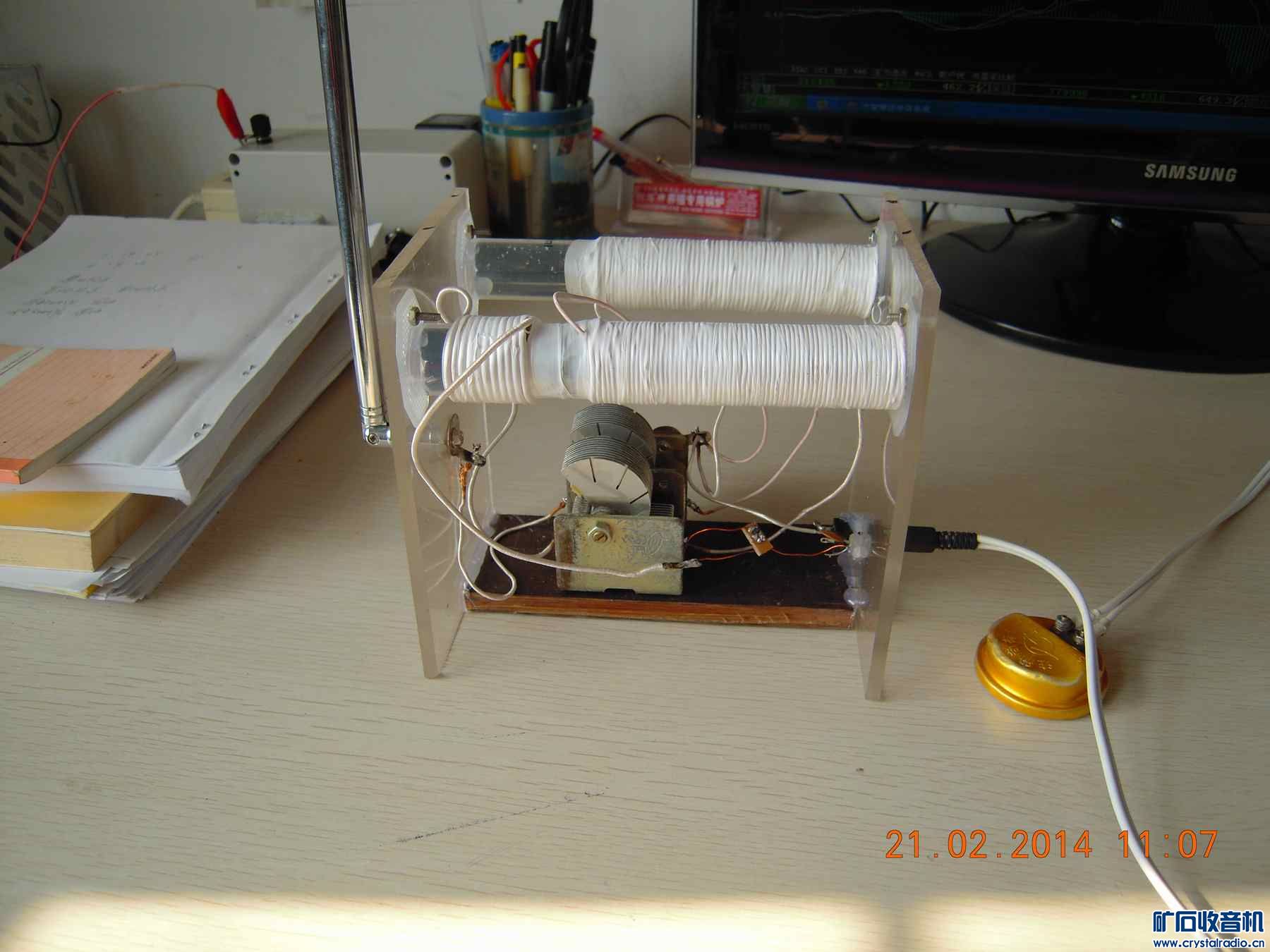

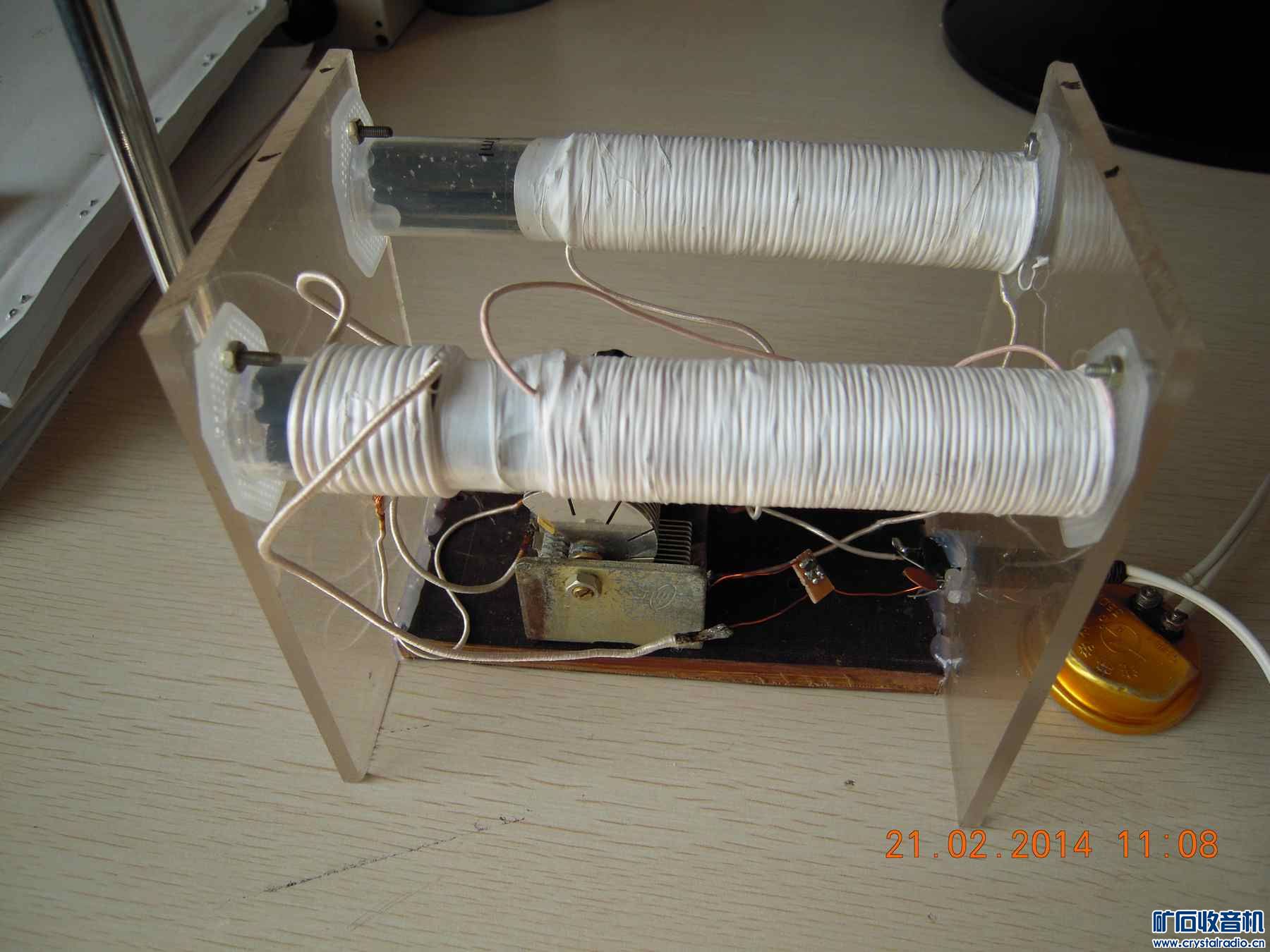

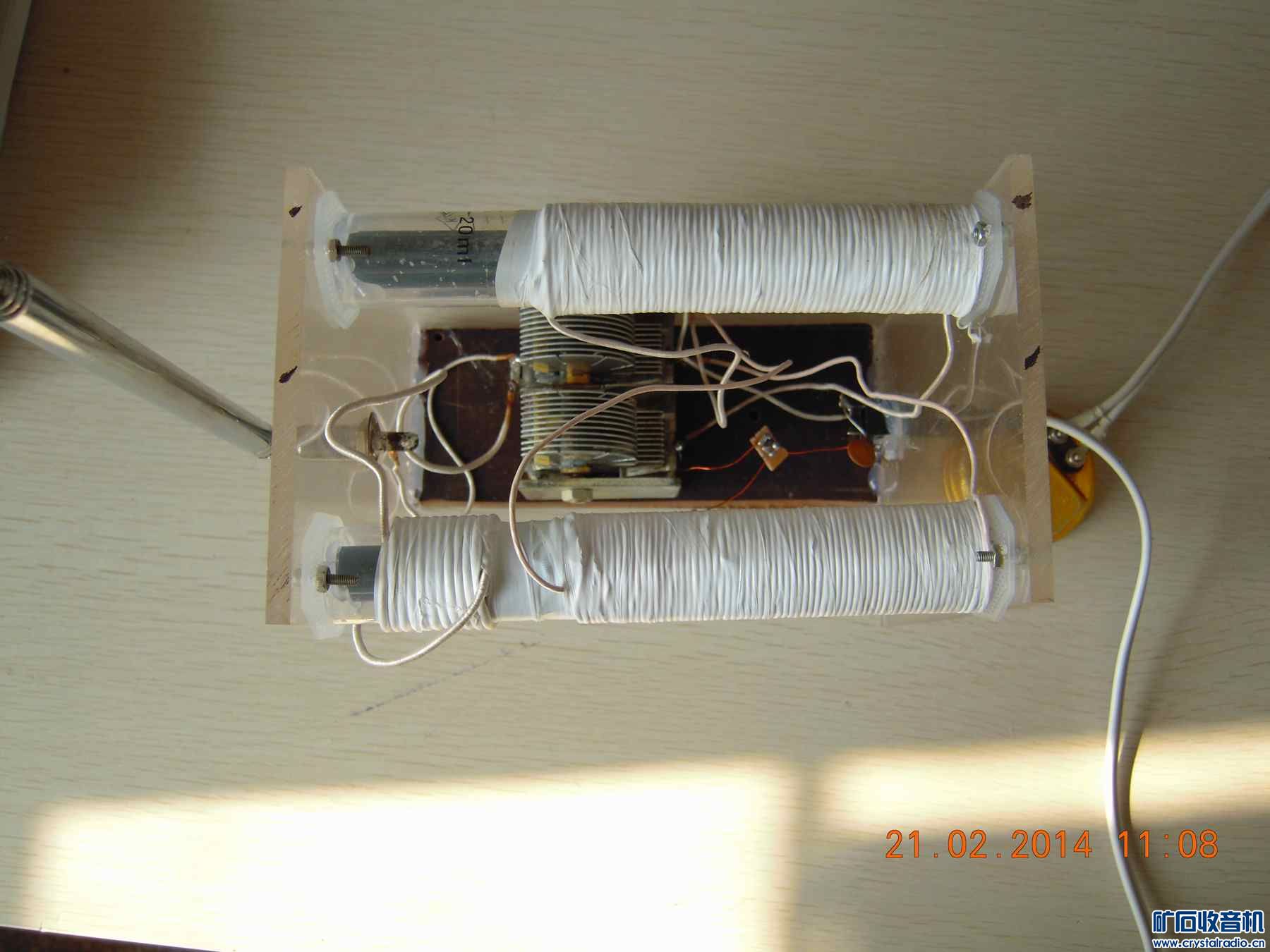

参照lq19512003 版主的【高灵敏度不用明天地线3dq矿机的实验】,组装了一台矿机,线路没有改动,不上图了。
机器缩小了,两个线圈是有最佳共振点的。没有找到三联,不然就要试试G1,G2个接一个调谐回路的实验。

做得很好。离发射台近不?
 楼主| 发表于 2014-2-21 11:51:05 | 显示全部楼层
12.5公里
用shh-1[350]听声大,用助听器耳机听声音和谐。

发表于 2014-2-21 12:28:05 | 显示全部楼层
做得很漂亮!
效果如何?有混台现象吗?
两只磁棒线圈离得很近,有互感,工作情况与我原来电路的设想不同了,很关注您这台矿机的效果。

 楼主| 发表于 2014-2-21 13:19:18 | 显示全部楼层

电路没变,主调也没并联小半可变电容,都是因为手中有手持电桥,对挑选一只同步性好的双联有信心。两个电感线圈也是通过调整磁棒调整感量非常一致。当两个线圈距离大于14厘米时互相没有谐振关系。谐振范围在7---9厘米处最强,为了节省材料选择了7厘米处的谐振峰巅。9厘米处也有一个峰巅。

源极没有动过,调试时栅极用过低q值的线圈【0.5的漆包线磁棒线圈和无磁棒线圈】发现声音明显变小。得出的结论是,两个线圈一旦有谐振产生,栅极线圈也会为源极线圈提供能量。本想进一步完善实验,可惜手中没有三联可变。如果有的话,把两个栅极分开,各连一个谐振线圈,估计三个回路的效果更是惊人。

线路是学的,装配到没费啥功夫,1天时间完成的。其中还做了几个实验,结论是这两个线圈是可以谐振的,而且栅极线圈对整机也有能量供应的。这就引发了更多的现象空间,把两个栅极各加一个线圈,将获得更大的能量,只是三联可变不太好遇到。另外,如果把栅极线圈做的q值更高一些,对提升整机的性能大有好处。当然了源极线圈也是愈好愈加。
