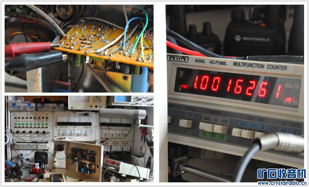

 楼主| 发表于 2014-2-25 11:38:03 | 显示全部楼层
前天在用小综测的万用表时不慎把可调稳压电压的电源输出插孔当做表笔插孔了
正好测得是 另外一个12V2A的小开关电源,当时发现错了,赶紧改过去了,没想到使用综测稳压电源的时候竟然发现他罢工了,只有电压输出,带不起一点负载!嗯,不怕他坏,趁机会也摩机一番吧
经查是电源调整管的比较放大级(可能口误)出了问题,线路比较传统,就不上图了。是个3DG6A,换后恢复青春,趁此机会,把上面的电解全部换掉,呵呵,79年的,该退休了。然后又把原来的音频信号发生器仔细调整了一下。原来的输出890赫兹,尽量调整接近一千赫兹。原机的0.047微法换为J级的0.047.原机去下实测0.057.这是主要原因,然后把参与振荡的的10千欧电阻换为13千欧。OK,终于达到一千赫兹标准频率了,这也是相当标准,电感三点式振荡的精度受其他外部条件制约,也只能这样了,到此,这台79年的老玩意又焕发青春,继续服役。
尽量接近1000Hz
尽量接近1000Hz

这个做得真好,整合型的,面板是用什么做的?
发表于 2014-2-25 14:26:55 | 显示全部楼层
确实不错,面板组合漂亮,特别是在条件有限的情况下,更难得。
 楼主| 发表于 2014-2-25 14:28:07 | 显示全部楼层
l六个大塑料箱子,宽接近40,高接近30,三个一起正好放桌上。40元一个感觉买亏了。。
