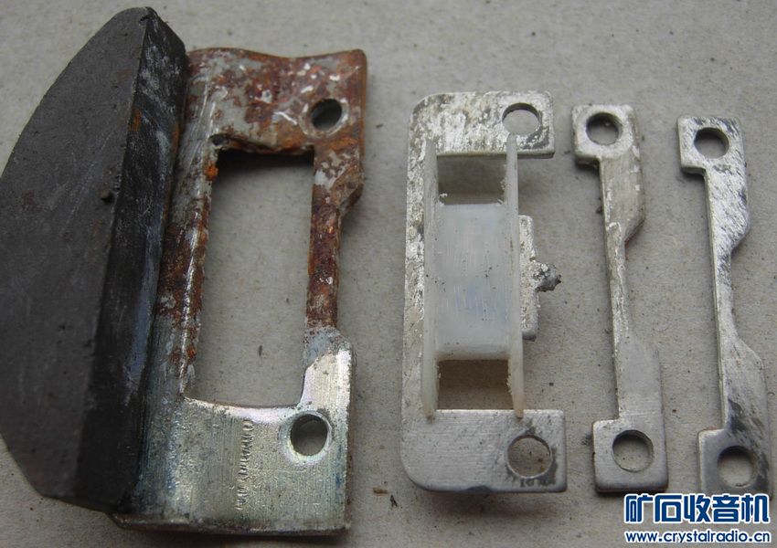

 楼主| 发表于 2014-2-21 09:49:31 | 显示全部楼层
YJ9386 发表于 2014-2-20 20:20
耳机拆装后有三种结果,或灵敏度提升持平下降,需要极其耐心仔细,一个看不见的小颗粒或看不出的不平整不端 ...
又拆了一只声音很小的这种耳机,真让我哭笑不得啊,在惊叹设计师设计精妙的同时,不得不对装配工表示遗憾。这一只耳机没有条型磁铁,跟我之前的想像一样,由于锈得比较厉害,我就把它全拆下来了,发现竟然没有装4个塑料垫片,舌簧和极靴之间没有间隙,难怪声音很小。小小的线架设计得很精巧,两边有卡口使线架固定在山型舌簧片的两条边上。漆包线是0.08mm的,绕了大约560匝.
发表于 2014-2-21 10:25:55 | 显示全部楼层
laoniu556 发表于 2014-2-21 09:49
又拆了一只声音很小的这种耳机,真让我哭笑不得啊,在惊叹设计师设计精妙的同时,不得不对装配工表示遗憾 ...
上些过程图,局部放大,大家可同享,因这款是新式样,谢谢!

 楼主| 发表于 2014-2-21 11:50:48 | 显示全部楼层

 楼主| 发表于 2014-2-21 12:04:00 | 显示全部楼层
我认为设计非常完美了,而且非常简单,磁路部分用料肯定是坡莫合金的,没有锈,如果用一片很小的强磁(估计设计师设计此耳机时还没有强磁),说不定真的可以做成放进耳朵里的舌簧耳塞了,这个耳机没有塑料垫片,和振膜连接的杆子也是歪的,和孔的边缘碰上了,装配工真的辜负了设计师的一片苦心了。
