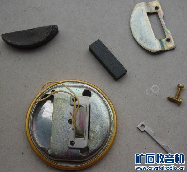

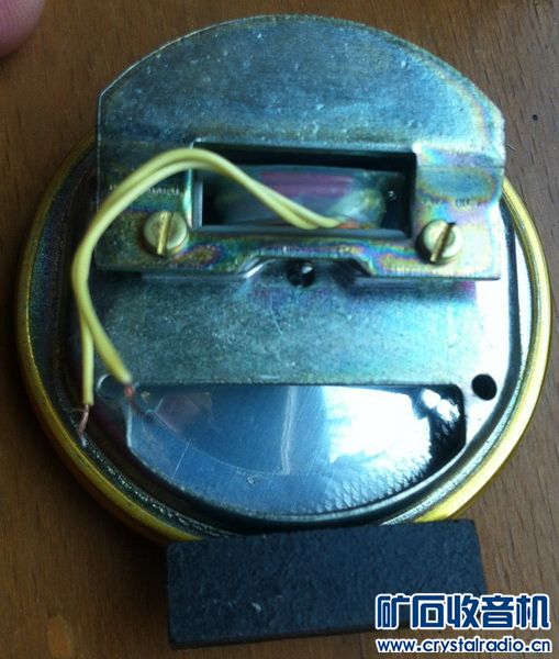

低价搞到几只沈阳国营790厂(电磁受话器)型号 sc-350舌簧耳机,拆了其中一只坏的,如图:
做工不敢恭维,估计比老版上讯的要差很多,磁铁可以随意拿掉,竟然都没有固定,只是断了接线柱部分,测量直流电阻为50欧姆,电感约70毫亨,音量和灵敏度比不过sd-150。准备彻底改造它。

是真正的舌簧耳机,刚才拆了另一只坏的,也是从接线柱处都断掉,测量结果一样,不过声音大许多,舌簧处磁隙很小,配合是很好的。不好意思,没有合适的一字螺丝刀,用一般的小螺丝刀拧不动呢。等我找到合适的螺丝刀一定上分解图。

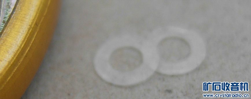

4个塑料垫片防止了磁短路,也保证了极靴与舌簧的正确间距。感觉设计用料都很科学。
 楼主| 发表于 2014-2-18 09:27:28 | 显示全部楼层
震惊,此耳机设计用料都很科学,尤其是关键部位用料,估计极靴与舌簧用料都是坡莫合金的,加工精度也很高,4个塑料垫片就是极靴与舌簧的间距,应该不到0.1毫米吧。下面具体看图

这种舌簧耳机设计很简单,容易仿制,另起炉灶做一个可能更好。估计改动不能很大,一是增加匝数,二是用强磁。等明天光线好点上高清分解图。

明天一定满足大家的要求。今天所做的就是打磨掉后盖的边缘取出耳机主要部分,断线的主要原因是一块磁铁没有固定,在外力冲击下,活动磁铁把接线冲断了。舌簧有点像变压器的山字型硅钢片,和振动膜连接的连杆是焊接在舌簧上的,具体结构明天上图。
