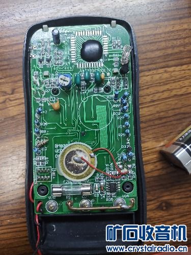

利用废数字万用表电板DIY毫欧表

学习了,自己做个7107表头,是不是也能这样用?
发表于 2022-12-23 16:47:03 | 显示全部楼层
用7129做出来会不会更准点?

虽然一直不知道毫欧表的作用,因为就算是毫欧表本身的开关接触电阻也超过毫欧等级,但是还是赞
发表于 2022-12-23 17:21:32 | 显示全部楼层
四线测量可以忽略开关接触电阻的影响。

我用7107作了一个。好象不准。测量1欧电阻显示970多。另外还发现一个怪现象。我用外接电源供电测量结果随外接电压而变。电压越高读数越大。5v时970多5.5v980多.3v时读数只有950左右。并且后面一个字来回跳。有高手给解一下

将电源电压提高一些试试。7107(或7106)的正常工作电压不应低于7V,这是由内部电路决定的,否则集成块内部的2.8V基准电压不准,影响线性度和测量的准确性。
