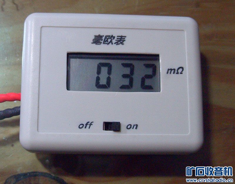

这段时间有空闲,做了个小东西

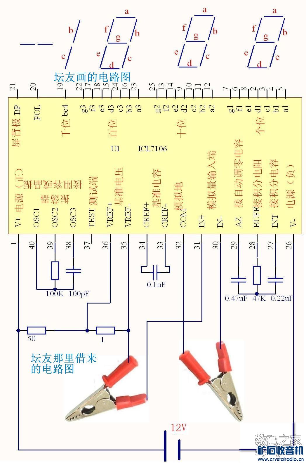

原理图是来自论坛上的图片
利用的是废的贵州老数字表dt890c电板、表头,原理就不多说了,坛里一大堆。注意选好积分电容和1欧姆的电阻(我用的是一段自绕电阻并一个小的色环电阻做成)。
就是这种表
总体

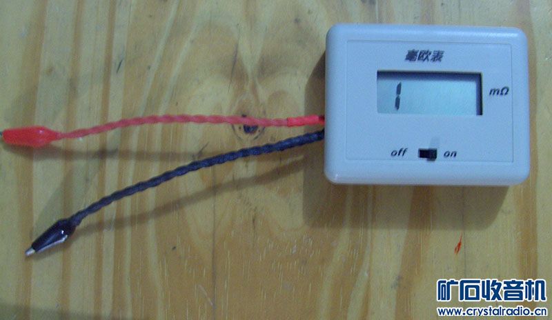

开路显示
短路时多显示000,每几秒钟跳一次001,偶尔跳到002
测试电阻为KOA的0.01Ω、0.01Ω、0.033Ω、0.05Ω、0.068Ω、0.33Ω电阻及1Ω线绕电阻,测试值如下:
裸图如下:
4

可以
你再看看这个图
老师问个问题,如果不是利用万用表这个屏,而是用LED自制个屏,LED2.6V点亮,用5V电源可以么?

zhlzq 发表于 2014-2-13 22:38
12V电压,你用的是多少块电池。
我就用了两块锂电池串联,也可用万用表用的9V电池(不过较费电、这电池不耐用)

zhlzq 发表于 2014-2-13 22:51
原理图上不是12V。两块锂电不到9V, 也可正常工作?
可以
你再看看这个图

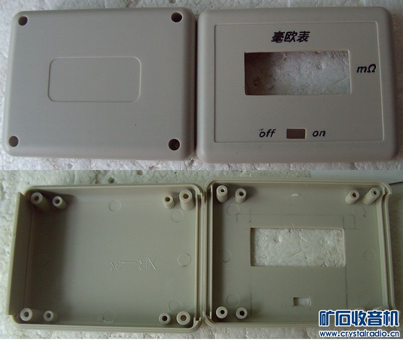

漂亮、欣赏。
怎么找到这么合适漂亮的盒子?
发表于 2014-2-14 00:10:45 | 显示全部楼层
高手
很不错毫欧表
 楼主| 发表于 2014-2-14 00:16:33 | 显示全部楼层
老柳 发表于 2014-2-14 00:10
漂亮、欣赏。
怎么找到这么合适漂亮的盒子?
谢谢
呵呵
这盒子在手电那边很出名的,原来多用于做移动电源外壳的
PCB板裁了一点点,刚刚好放得下

很好奇楼主的外壳是如何从灰色变成亮白色的?字是如何弄上去的?
