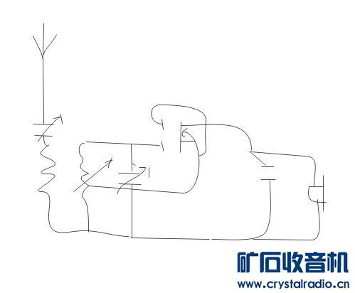

发表于 2014-2-14 07:41:16 | 显示全部楼层
非常不错!
如果能补电路图就更完美了!
 楼主| 发表于 2014-2-14 09:36:36 | 显示全部楼层
lq19512003 发表于 2014-2-14 07:41
非常不错!
如果能补电路图就更完美了!
谢谢鼓励!上图纸
 楼主| 发表于 2014-2-14 09:49:45 | 显示全部楼层
发表于 2014-2-14 09:53:23 | 显示全部楼层
楼主你敢画的再抽象点不,哈哈
 楼主| 发表于 2014-2-14 10:06:45 | 显示全部楼层
a_shan 发表于 2014-2-14 09:53
楼主你敢画的再抽象点不,哈哈
用鼠标画成这样就很不易了,大家辛苦点,将就看吧。

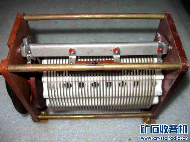

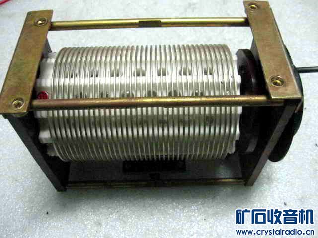

这种线圈估计国内已经没有多少了,我们沈阳的都被德国专家和北京的一伙人给买走了,两年前的价钱是500---600吧,现在好像有钱也难遇到了,不过谁要是能看到我想1000元以内就要毫不犹豫的买下来,估计可以和古董一样了。这东西好像原来用在大功率电台或者是发射机上,估计早就停产了,将来肯定升值。我买时问过店主,他说他原来有几个,后来都被住沈阳的德国专家买走了,他也问过买它干嘛,德国人说是要组装电台。我估计德国人没说真话,现在电台啥样的没有,还用的着自己装呀!另外北京也有一伙人买这种线圈,估计也不是用在短波矿机上。 其实一段时期以来一直在研究短波矿机,短波机有2个难题:1.白天的灵敏度。2,飘逸现象。如果不玩白天收听,短波机的要求其实不是很高,因为晚上短波信号还是很强的,随便用铜线做个线圈,只要感量合适就足以能收听,不过要想做出白天也能收听的短波机,这个线圈要求就很高了,另外检波元件也是越灵敏越好了。2.对付飘逸其实好像和线圈也有不少的联系,好的线圈在飘逸到来时好像有一定的弹性,能够主动适应飘移。我在使用这台机器时发现了一个奇怪的事情,就是当飘移来到时,调节调节可变【选台】不起作用,可能调出另一个电台,而一个方向调节天调可变,有时好使,但是不能确保恢复收听。而如果要是抖动式【快速来回】调节天调可变,则基本都能恢复收听。至于为啥,说不清楚。但是这一发现对短波矿机真正能够向中波矿机那样实际使用迈进了一大步,起码我是头一次装出可以连续不间断收听某个短波电台的短波矿机。
 楼主| 发表于 2014-2-14 12:21:54 | 显示全部楼层
上几张外滑轮式可变电感图
