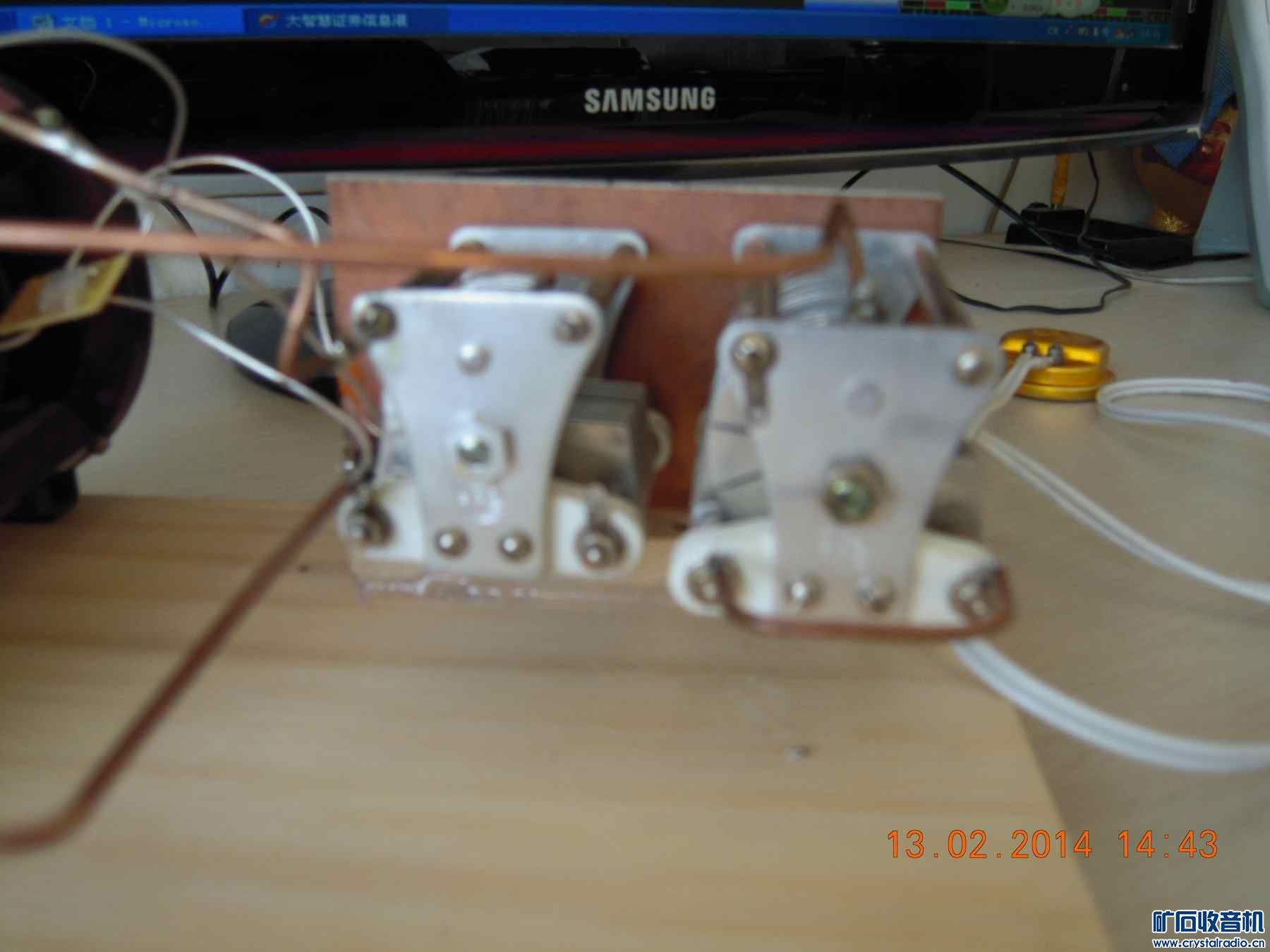

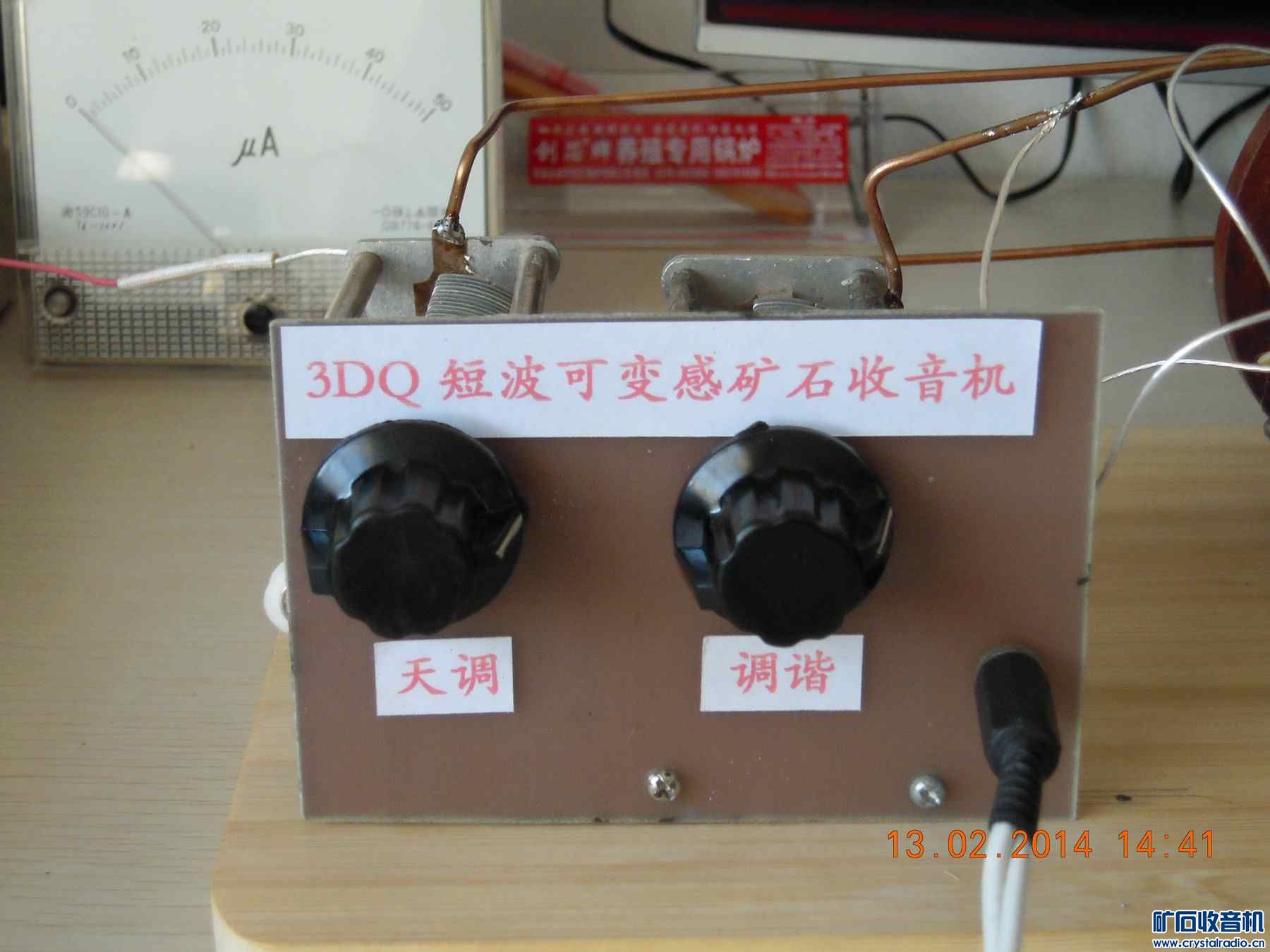

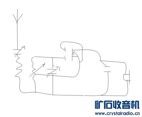

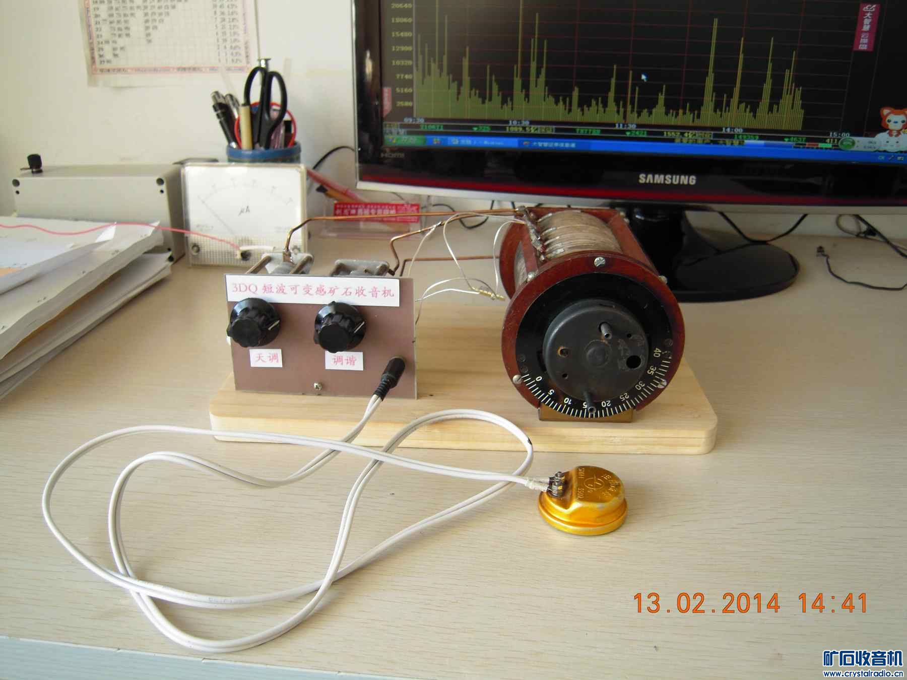

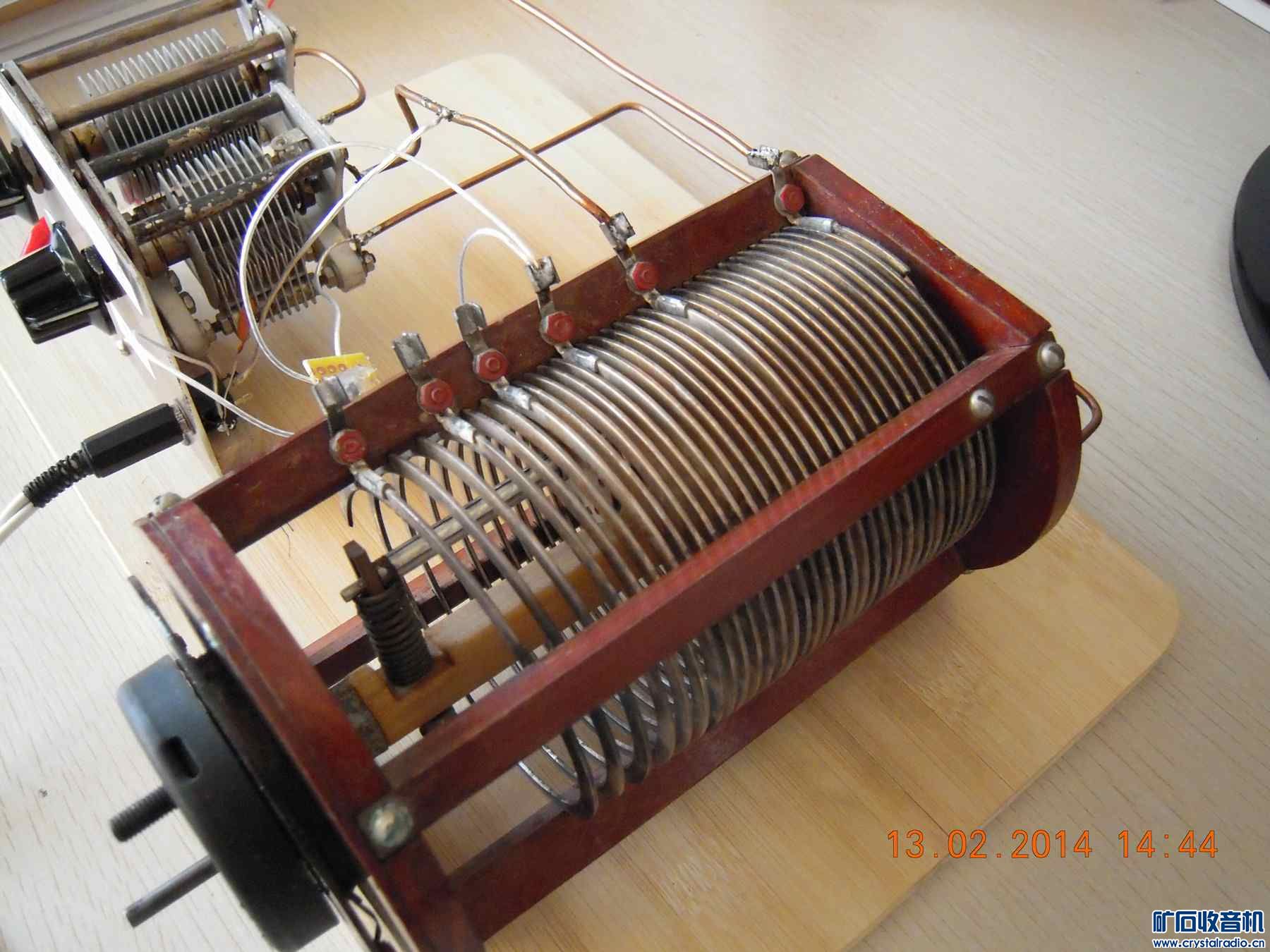

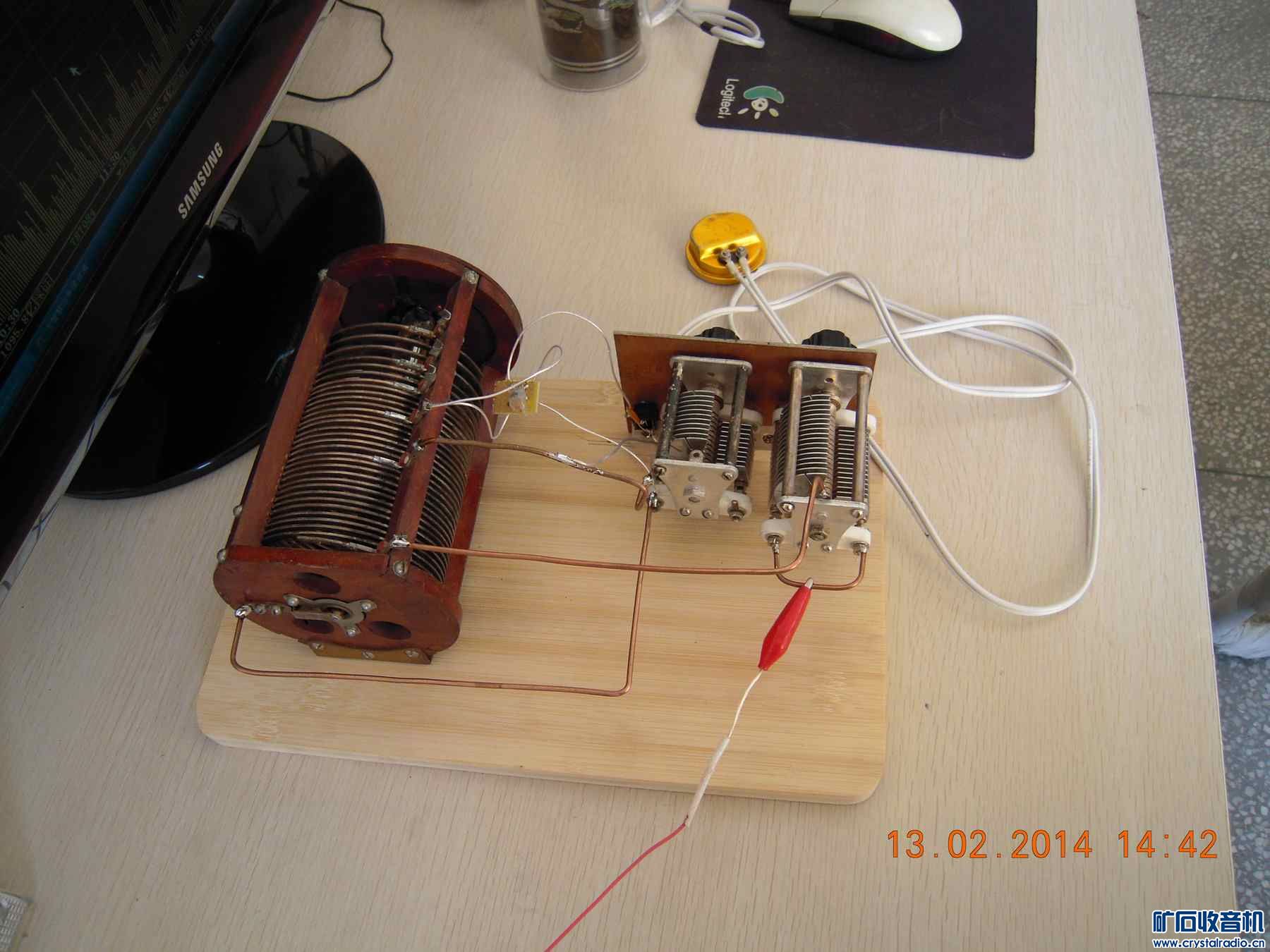

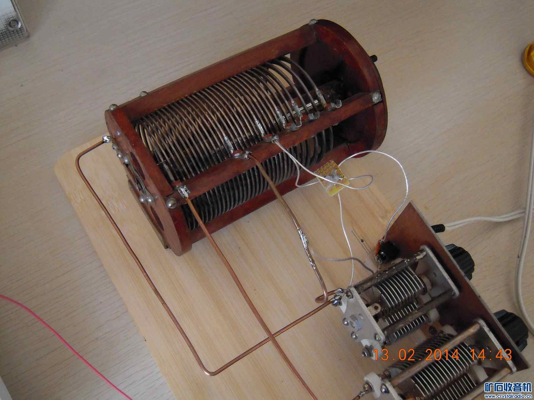

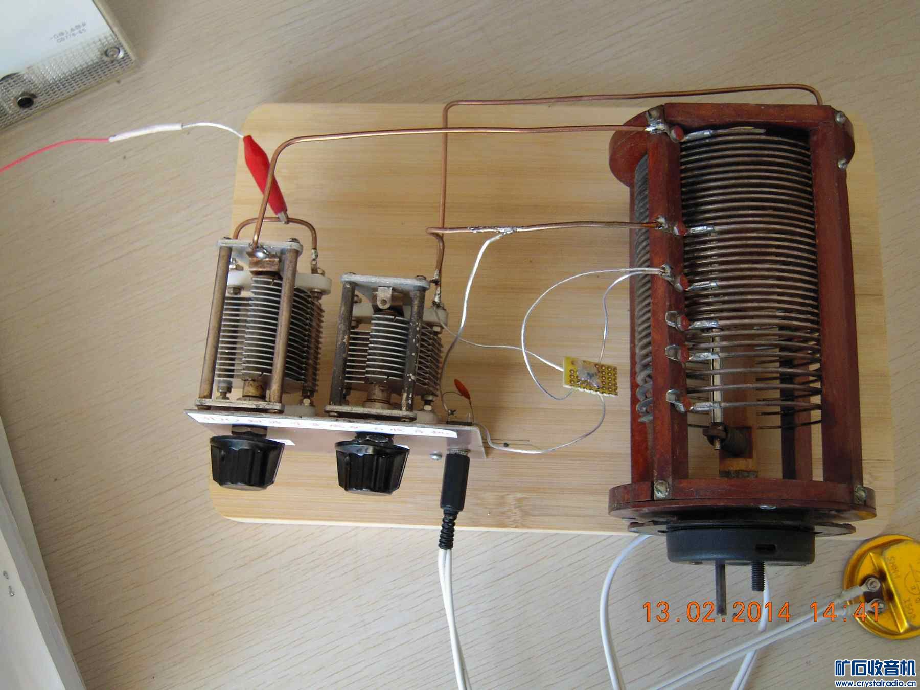

能够制造出一台真正意义上的【能够克服短波飘移,连续收音某短波电台】真是困难重重。本机在白天可以稳定收听所受到的短波电台【中国之声,朝鲜台,日本话台】。如遇到漂移,只要来回斗动天调可变,音量自动回复。
6
 楼主| 发表于 2014-2-13 15:12:38 | 显示全部楼层

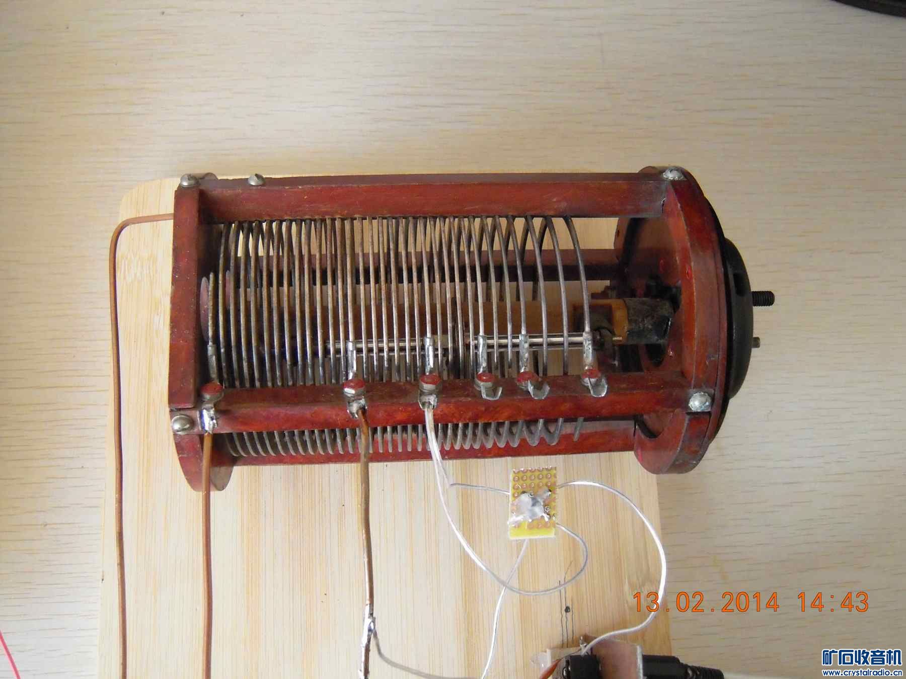

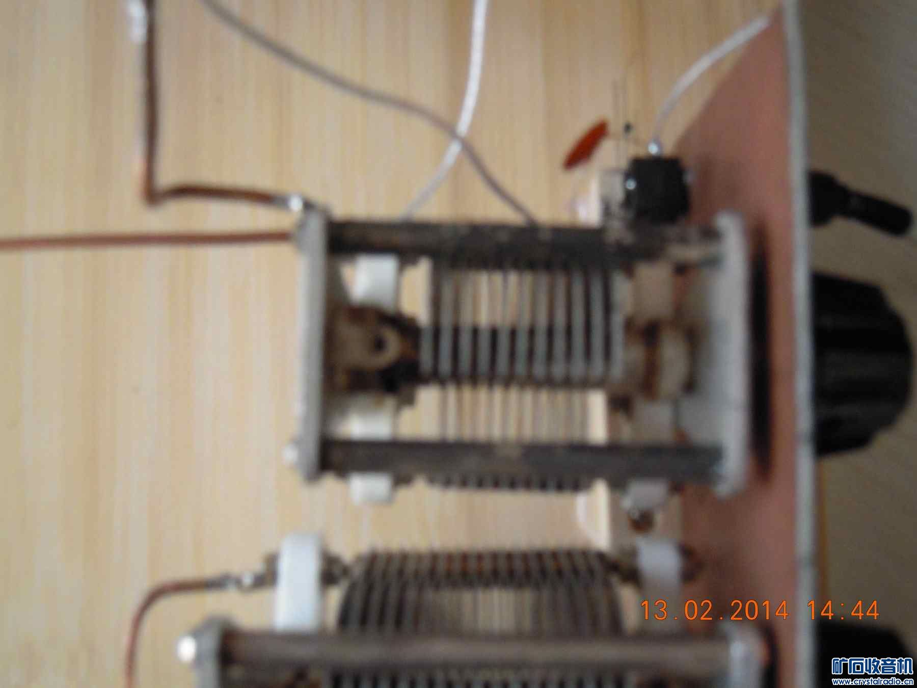

主要参数:天调12---230p
               调谐10---145p
               天线线圈12uh
               可变调谐线圈12.5uh
全部配件用料充足,可变为上海复旦镀银,天线线圈可能是老电台中的镀银可变电感线圈,价值不菲。
底座为竹子菜板
发表于 2014-2-13 15:19:52 | 显示全部楼层
重料制作!性能应该不错。根据楼主给的数据,频率范围3.66MHz--11.6MHz。没看出可调电感的“可调”怎么用。如果电感调到5uH,频率展宽至18MHz,调到2uH,谐振频率上升到29MHz。就可做到短波全覆盖了。

重料制作!性能应该不错。根据楼主给的数据,频率范围3.66MHz--11.6MHz。没看出可调电感的“可调”怎么用。 ...
可调电感就是调刻度盘前面的那个摇轮,电感可以从0一12.5uH,全覆盖没问题。

这只3DQ真是用的物有所值。虽说1ss86用在短波机上频率不成问题,灵敏度远远高于1N60和2AP9,但是白天最高也就是2uA左右,免强听到而已,再加上飘移,也就是断々续续的收听。而用上这只3DQ白天听中国之声和中波机没有多大区别。接法是按梁老师的研究成果。本机虽然也有飘移,只要在声音变化时摇动(来回)几次天调可变,声音立即恢复,完全可以不间断的收听一个台。有源机在应对飘移时好像也没有什么好的办法,而本机用天调则解决了这个问题。

这种线圈有两种,一种是滑轮在外,一种是滑轮在内。我的是内滑轮的,现在好像有钱也很难买到了。北京有一伙人买去卖给外国人,外国人听说很认这种东西。全国也没有几十个吧。
发表于 2014-2-13 23:48:57 | 显示全部楼层
这短波3DQ矿机强大 ,线圈价格不菲啊 ,矿机用地线吗?要是把粗裸铜联线换成镀银粗铜线那就更完美了
