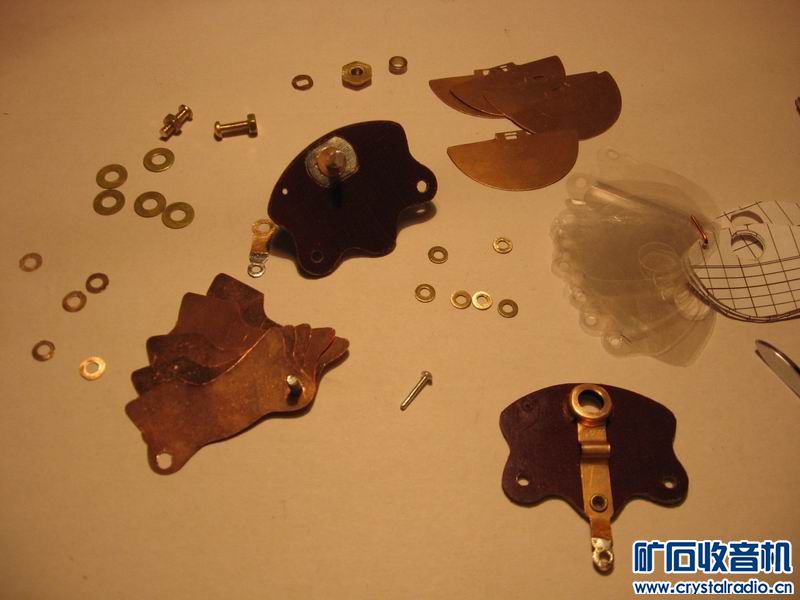

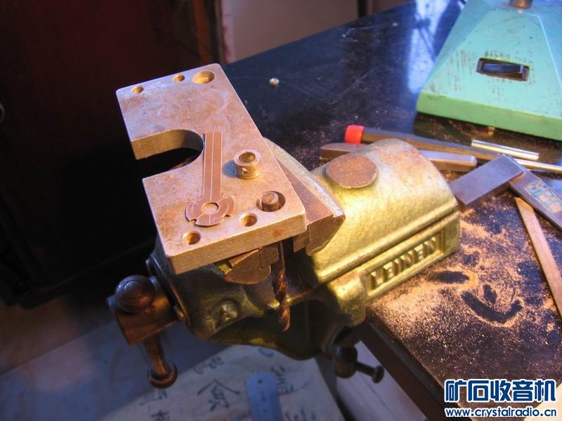

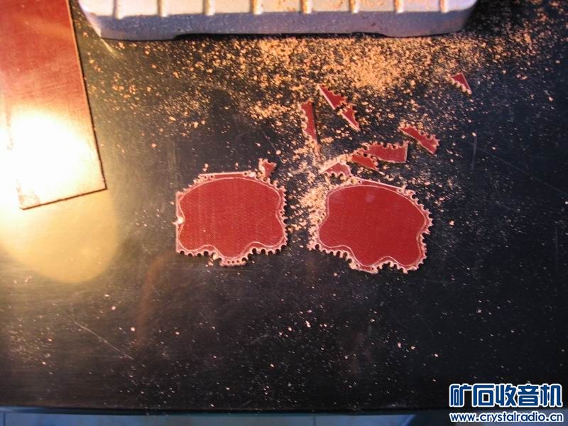

    四  可变电容
    可变电容的自制相对较难,这种可变电容是我生平用过的第一个可变电容。因为找不到具体尺寸,我是根据坛中的图片和手中现有材料和记忆中的大小来做的。

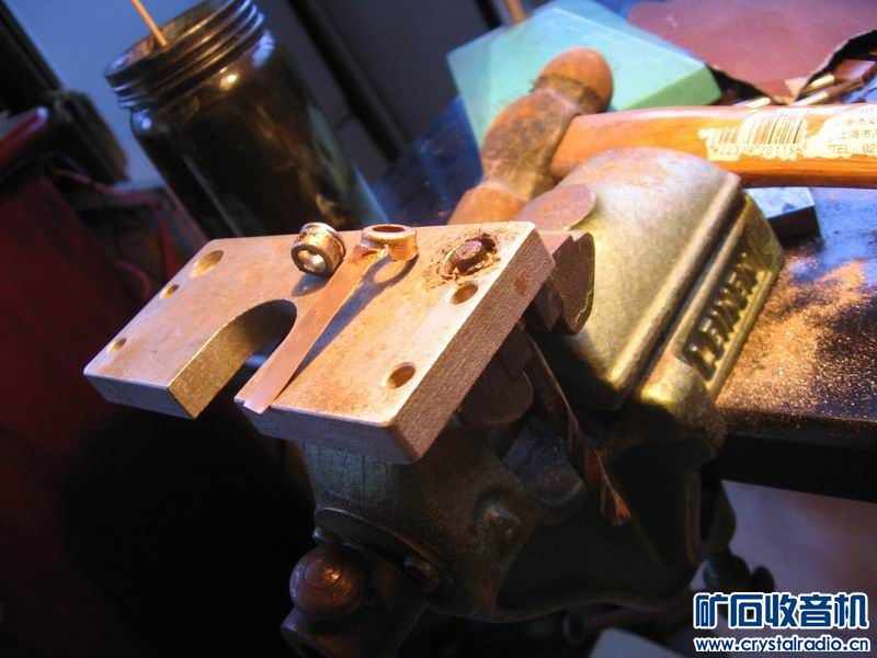

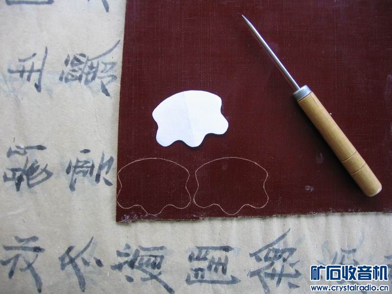

    先在坛中找一张尽量照得正的图片,打出需要的尺寸,照图画出轮廓。在描画过长中越发觉得这个可变外形很漂亮:圆中有方,柔中带刚,当初的设计者一定是个艺术家!按图样先做夹板:
       四周留适当余量,两片叠好后先一起打下面两个定片孔,利用这两个孔把两夹板相对固定住再打动片轴孔,以保证同心。然后把外形修到尺寸。等做好轴套后刻出轴套沉孔:

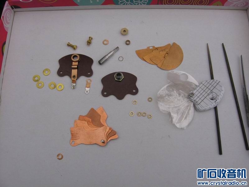

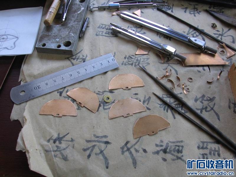

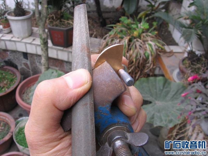

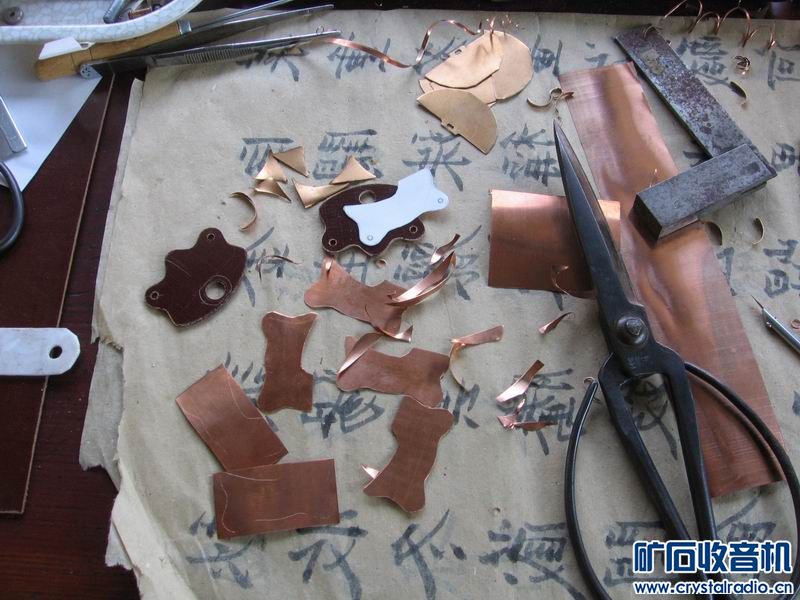

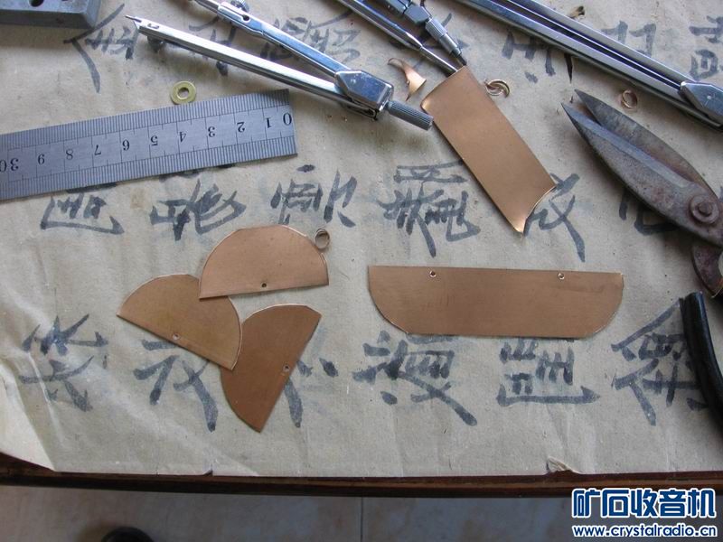

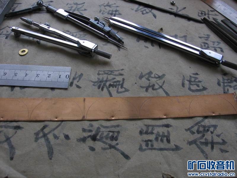

       动片、定片的制作和夹板类似(动片因材料宽度不够想做的尺寸,在轴孔部分缺了点,但不影响夹紧,定片形状和原来的不一样,是为了低端频率位置接近常用的可变):
调整大小 IMG_0506.JPG 调整大小 IMG_0508.JPG 调整大小 IMG_0509.JPG 调整大小 IMG_0513.JPG 调整大小 IMG_0511.JPG

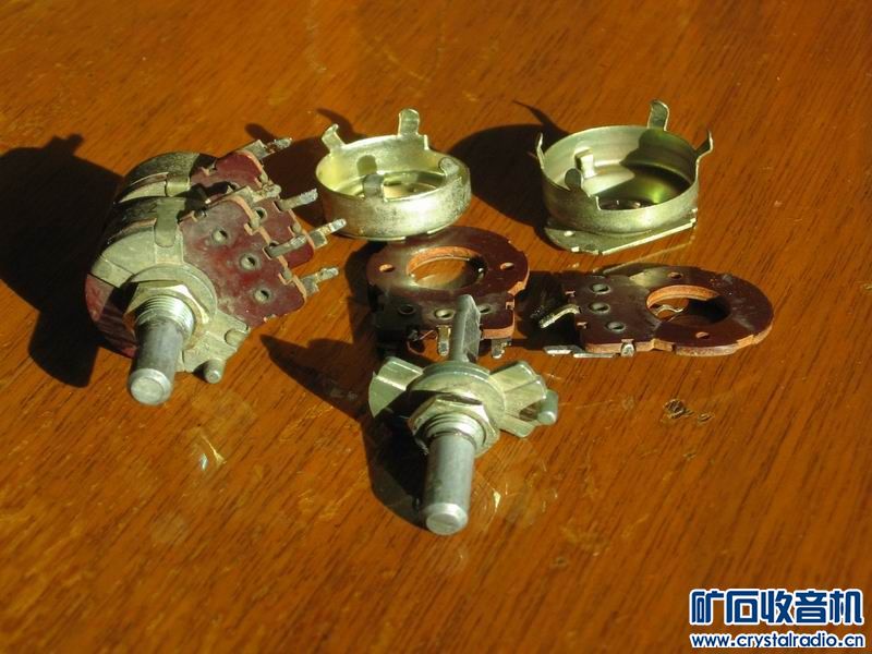

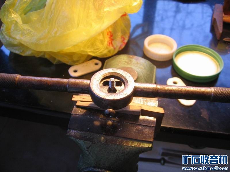

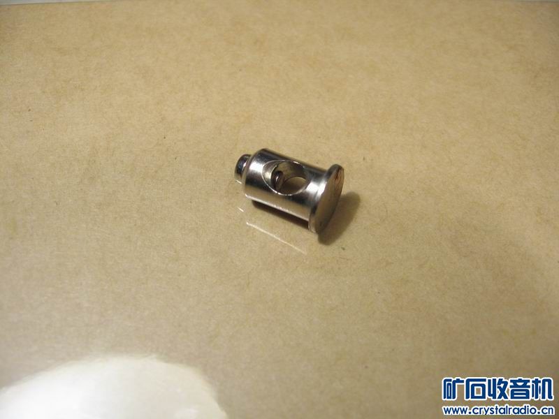

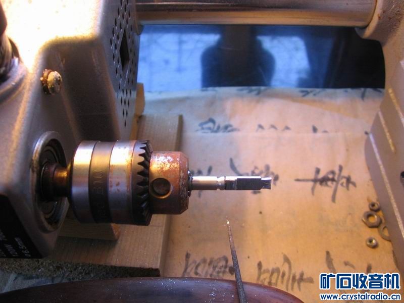

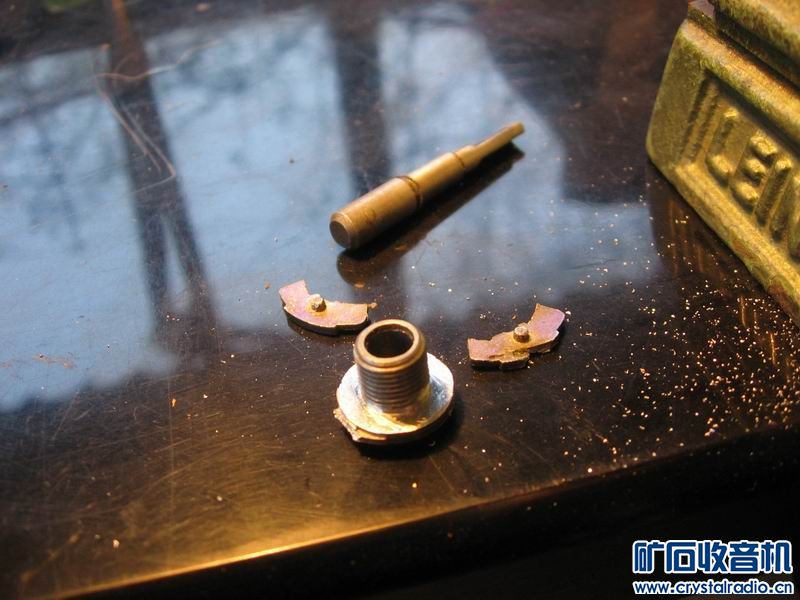

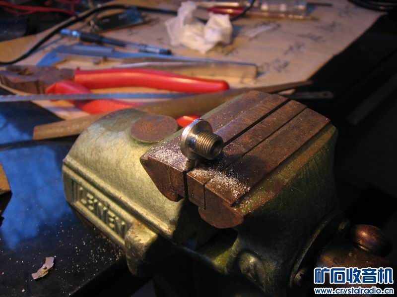

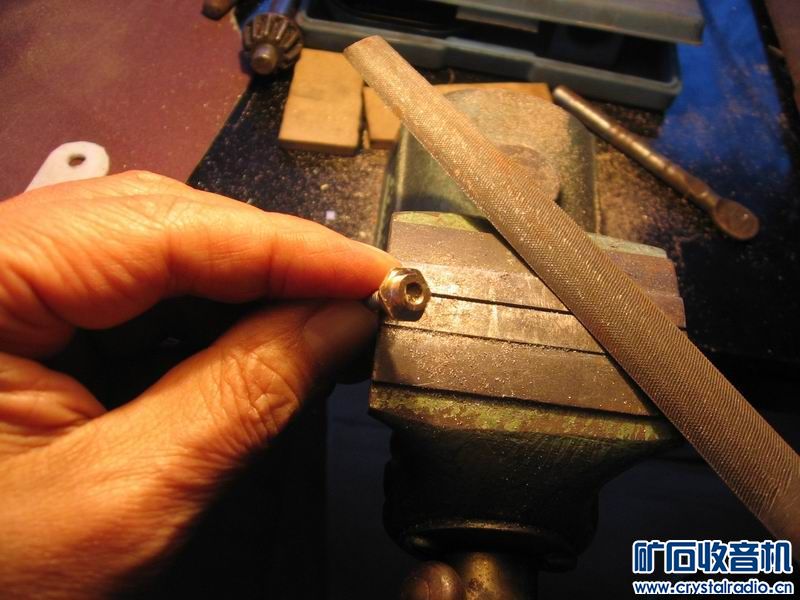

       轴与轴套是利用一个老式双联电位器改的,基本上是靠手工锉出来的,关键是找好基准,要有耐心,轴的尺寸调整利用了微型台钻,因电位器的轴前端是扁的,要把两平面想法补好后锉成圆形才能套丝:
调整大小 IMG_0469.JPG 调整大小 IMG_0475.JPG 调整大小 IMG_0474.JPG 调整大小 IMG_0485.JPG 调整大小 IMG_0486.JPG 调整大小 IMG_0494.JPG 调整大小 IMG_0500.JPG

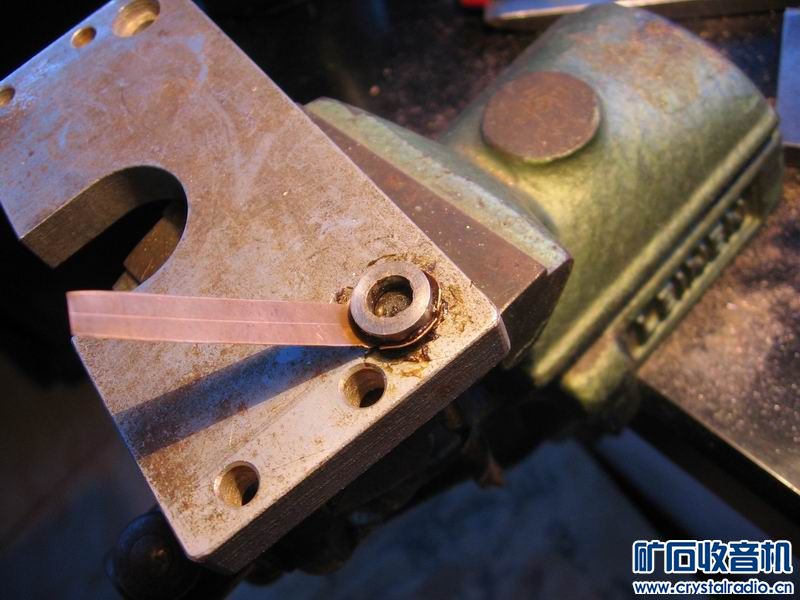

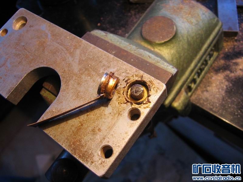

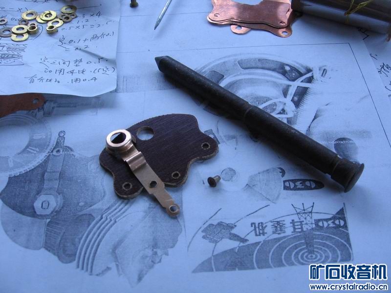

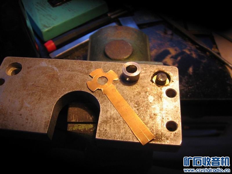

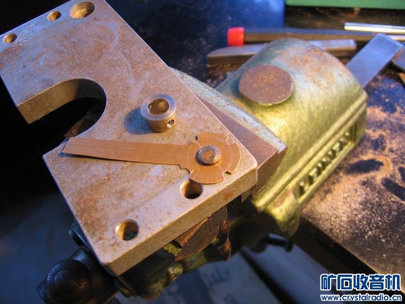

    动片压簧和与之配套的T型螺母在业余条件下是加工的难点,它的作用是保持在动片转动时的良好接触并压紧动片。T型螺母用的材料是改耳机时从受话器背后拆下的,经打孔攻丝后在手电钻上锉出大形(没有机加工经验的慎用!!小心伤手!!)裁下挫平即可,因原材料太短,压簧做好后根据具体尺寸又配做了一个加长套。压簧需要做一个简易的引深模具,我找了一个有合适沉孔的铁板,用一个废外热烙铁芯的头部适当锉削加工,用钻头杆导向,再加榔头打出了毛坯,经修磨而成,真有成就感哦:
调整大小 IMG_0653.JPG 调整大小 IMG_0515.JPG 调整大小 IMG_0517.JPG 调整大小 IMG_0548.JPG 调整大小 IMG_0553.JPG 调整大小 IMG_0551.JPG 调整大小 IMG_0554.JPG 调整大小 IMG_0555.JPG 调整大小 IMG_0556.JPG 调整大小 IMG_0558.JPG 调整大小 IMG_0559.JPG
       片间聚酯薄膜的裁剪也想了很多办法,最后是用一支钟表起子磨成了一把锋利的小尖刀,拔下头子装在点圆规上解决了问题(每2到4片聚酯薄膜夹在两片纸中,以免滑动):

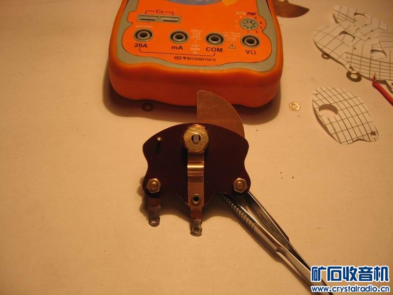

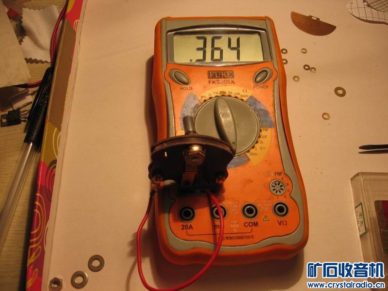

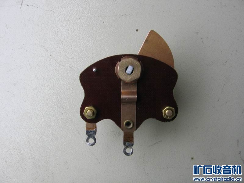

       就剩最后的组装和测量了:
调整大小 IMG_0565.JPG 调整大小 IMG_0571.JPG 调整大小 IMG_0572.JPG 调整大小 IMG_0583.JPG 调整大小 IMG_0574.JPG 调整大小 IMG_0578.JPG 调整大小 IMG_0586.JPG 调整大小 旋转 IMG_0590.JPG 调整大小 旋转 IMG_0591.JPG 调整大小 旋转 IMG_0592.JPG
       神差鬼使,不算表的误差,刚好365P!

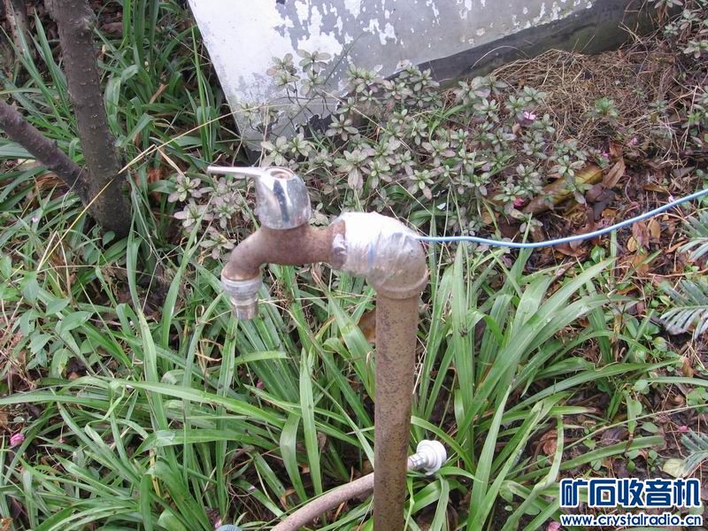

    我在七楼顶上拉了约八到九米长的水平天线,地线接水管(下楼部分是塑料的!)。经实际试听,这台矿机能收到本地的全部电台,但有台的有混台现象,不知是否和可变的Q低有关?两片夹板质量很差。耳机没有改线包依然可用,声音比高阻耳机略小,考虑到以后可以用来听晶体管单管机,又没有0.6到0.8mm的细线,就不打算改高阻了。还有就是矿石杂质越少越好,信号好时矿石乱调都有台,信号不好时就只几个点了。看图:

天线线圈所用线径为0.53mm,文中打成0.35MM了。另外,该可变电容和空气可变电容在这台矿机上对比实验,收听效果听不出区别;看来天线所接抽头位置要根据天线的长度决定,本机天线改接在离地25圈处个别窜台现象消除。
