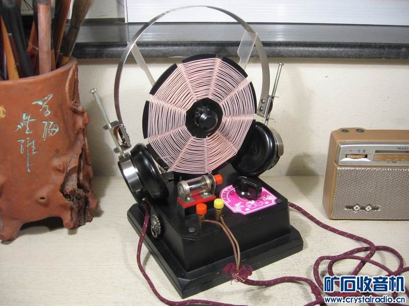

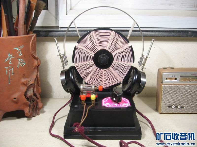

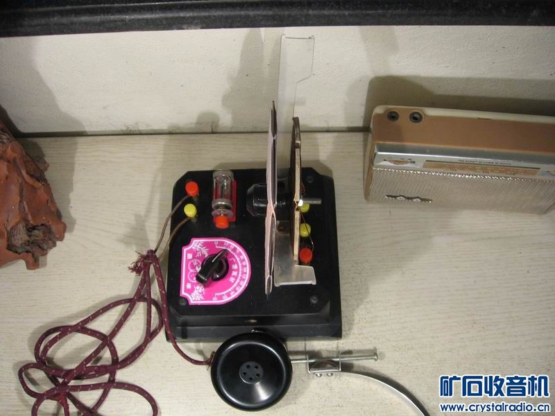

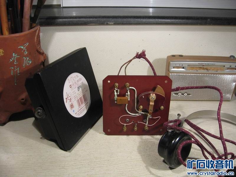

      我的童年的一个全民听矿机的时代。上小学三年级的时候,我参加了学校课外无线电小组,开始学做矿石收音机,从此和无线电结上了不解之缘。现在年龄大了,更加怀旧,05年进矿坛以来,常想起少年时期的往事。只可惜搬了几次家,以前的矿机零件已经找不到了,一直有心再现往日情景,总觉得力不从心。这次借大赛东风,赶在大赛结束前完成了这件作品,在此和大家交流。
    整机入学图:
    调整大小 IMG_0644.JPG 调整大小 IMG_0650.JPG 调整大小 IMG_0651.JPG 调整大小 IMG_0647.JPG 调整大小 IMG_0611.JPG

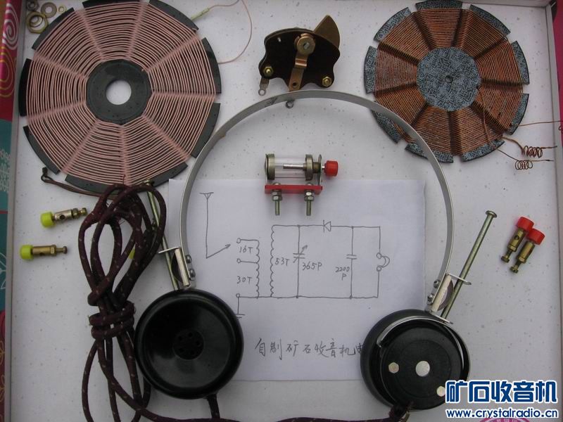

    这架矿机所用零件及电路图如下:
    图中所有零件都是利用普通工具和手边积累的材料手工自制的:

    一  底座及线圈
    底座为一个全兴酒的外包装木质座,在上面加了一块表面喷了黑漆的布基板,以和座子色调一致。天线线圈的蛛网板为纸板,用0.35MM的漆包线绕制;调节线圈是一张没有加铝膜的光碟,开口后喷黑漆,用有聚四氟乙烯外皮的多股线绕制。在调节线圈的中心固定M4的螺杆,天线线圈可在螺杆上滑动,两线圈之间加一压簧,调节天线线圈中心的螺母,可使两线圈的距离在10—25cm之间变动:

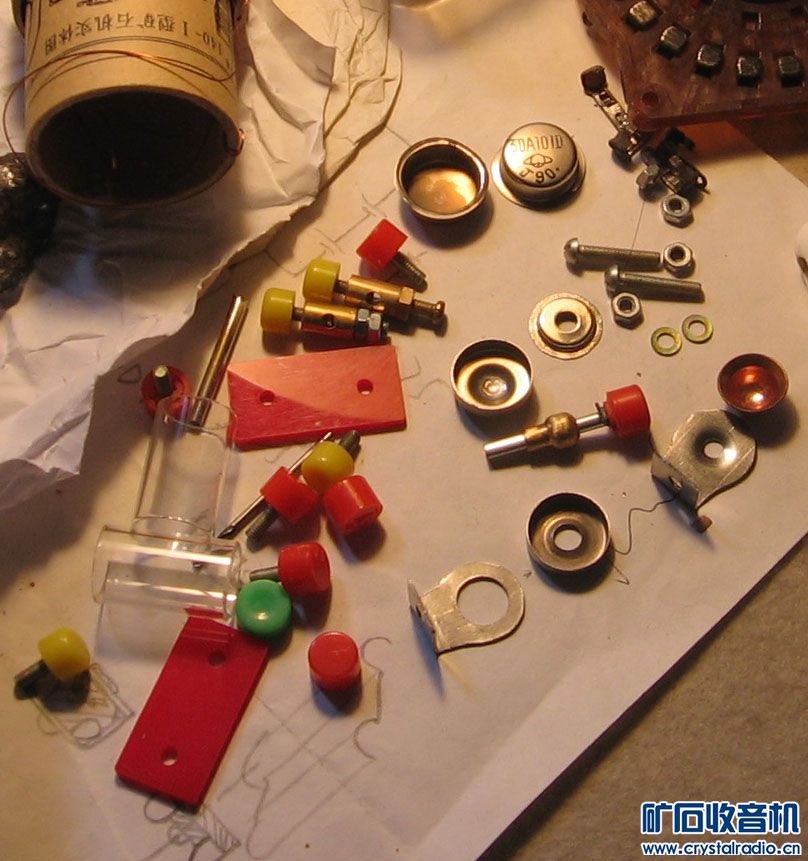

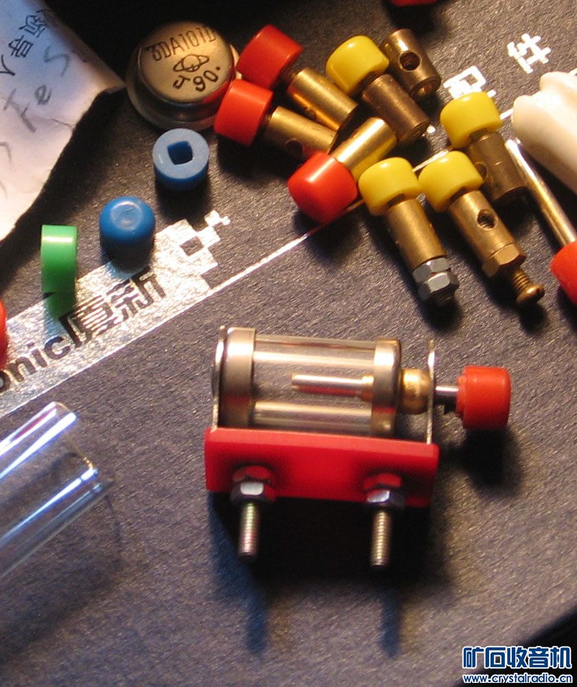

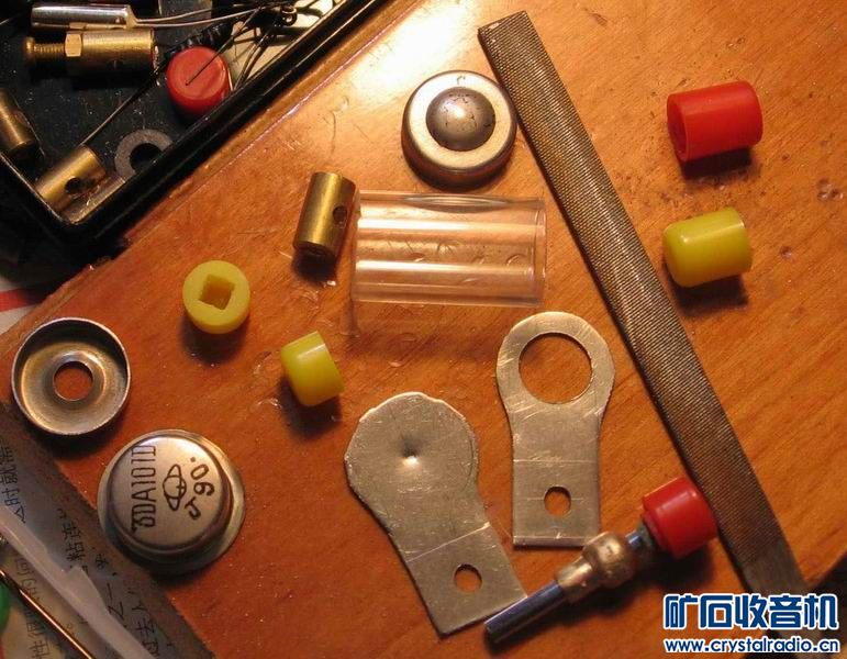

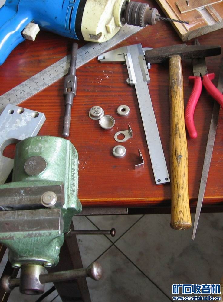

      二   接线柱和活动矿石
    接线柱柱身为中间有M3螺纹的标准件,锉去头上多余部分,用小台钳适当夹紧,下面垫一块锯有V型槽的木块,用枪钻打2.5到2.8mm的孔。接线柱帽子是一种小型按钮,锯短后中间装上头锉成方形的圆柱头螺钉即可。
    活动矿石中间的玻璃管为直径14mm的试管,用小锉刀锉出深槽后掰开磨平。两边的帽子用10W的大功率管帽制作,上面的凸包是在有合适圆孔的铁板上用一根磨成圆头的铁棒敲出的,调节杆是一段废拉杆天线,触针用弹子锁弹簧做的,万向球是用一段中间有3mm孔的铜柱手工锉出:

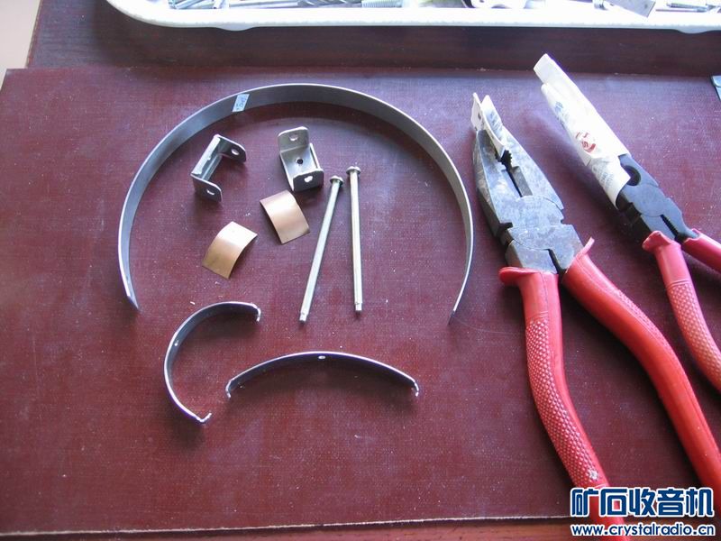

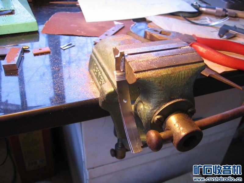

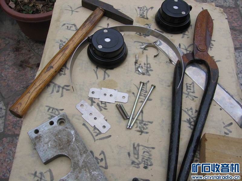

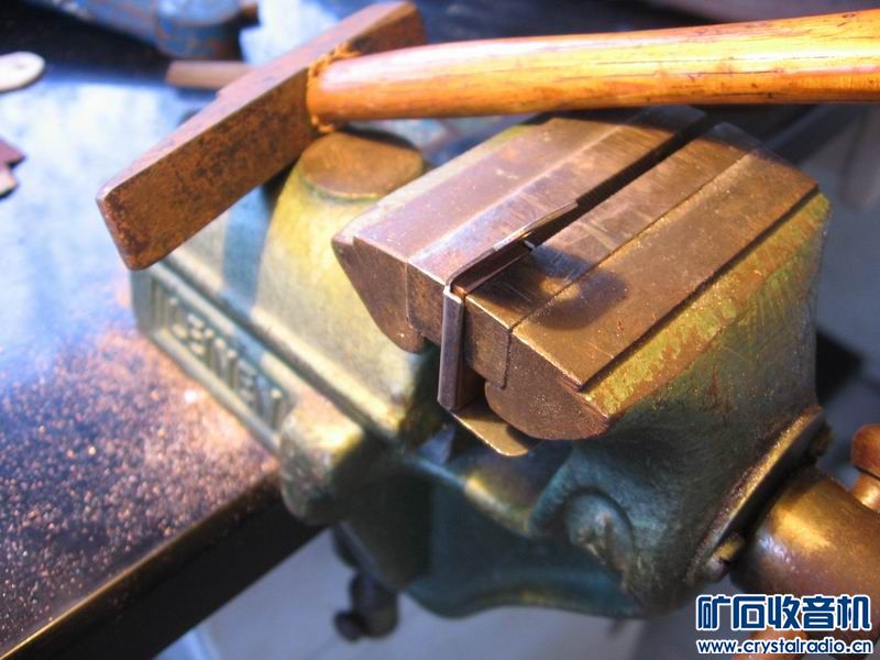

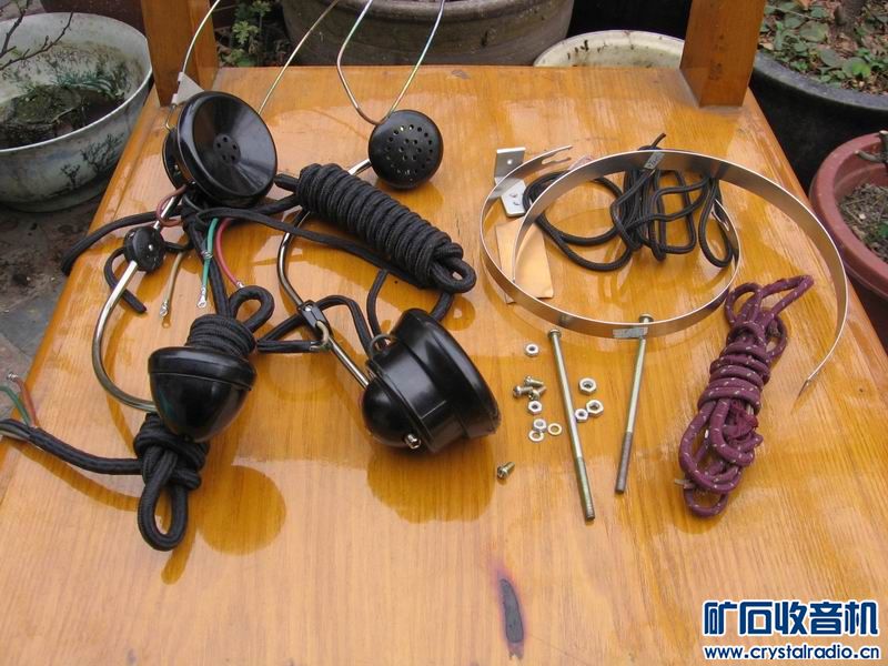

       三   耳机
    小时候家境不好,我用的第一个耳机是处理的5毛钱一个的受话器,那时是在上世纪60年代初期,大概是63到64年的时候。这个受话器只有一个线包,线包旁边是一个柱状磁铁,以后再也没有见过这种受话器了。前几年在旧货市场淘到了两个电话接线员用的送、受话器套件,这次用来改耳机,也是怀旧的意思。耳机架用的材料有电脑上用坏的耳机的钢条,废不锈钢薄板,长螺钉,弹性铜片和老式花线,以前就是用这类花线来接处理受话器的,看起来有一种沧桑感。
    所用材料:
    制作过程见图:
    调整大小 IMG_0527.JPG 调整大小 IMG_0528.JPG 调整大小 IMG_0530.JPG 调整大小 IMG_0533.JPG 调整大小 IMG_0531.JPG 调整大小 IMG_0532.JPG 调整大小 IMG_0537.JPG 调整大小 IMG_0539.JPG 调整大小 IMG_0543.JPG 调整大小 IMG_0547.JPG 调整大小 IMG_0545.JPG

手艺真是太好了,尤其是那耳机架,我还以为是成品.但看那耳机又很眼熟.
那耳机淘宝"罗氏电子"还有在卖,15元,两个收话器,有楼主手艺的人可以去买几个DIY.

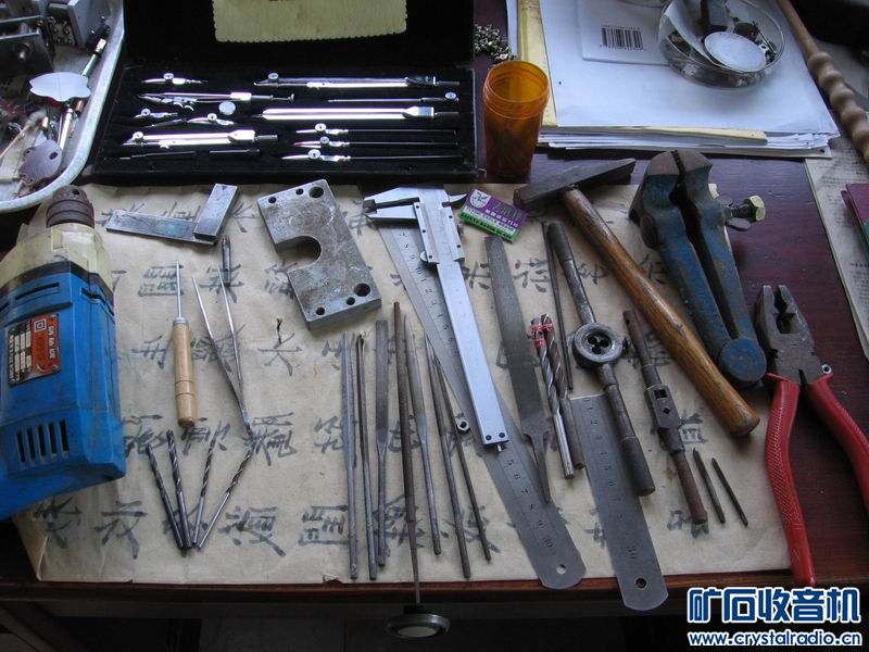

发表于 2014-2-13 13:59:58 | 显示全部楼层
工具好多啊
