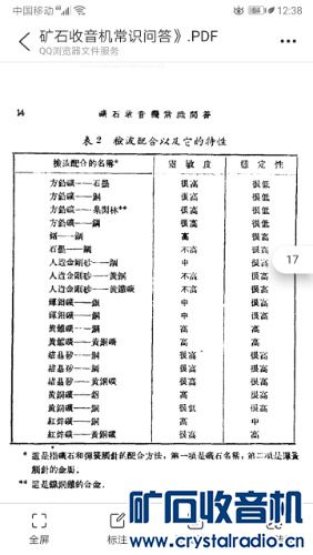

黄铁矿也叫愚人金,是和方铅矿齐名的检波矿石,自然铜也是硫化铁,其实和黄铁矿石一样,据说自然铜是熟制的黄铁矿。

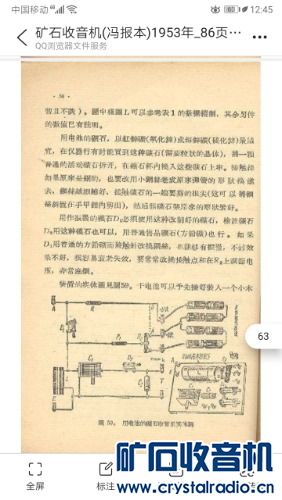

最初我看动画片海尔兄弟里被遗忘的士兵那集,海尔兄用的就是闪锌矿,怎样装矿石收音机书里说做电池的矿石收音机必须要用硫化锌矿石或者红锌矿石,那么闪锌矿石也是硫化锌,怎么不能检波呢。
矿石收音机问答里说方铅矿石的灵敏度很高,但是稳定性最低,硅的灵敏度和稳定性是最高的。锗的灵敏度高(不如方铅和硅),但是稳定性很高,黄铁矿的灵敏度和稳定性都很高。
目前只要查矿石收音机的书籍,还有字典,主要提到的就是方铅和黄铁,应该是这两种东西的来源最容易吧。

这里有检波器的表,说明过去也有锗矿石和硅矿石的
