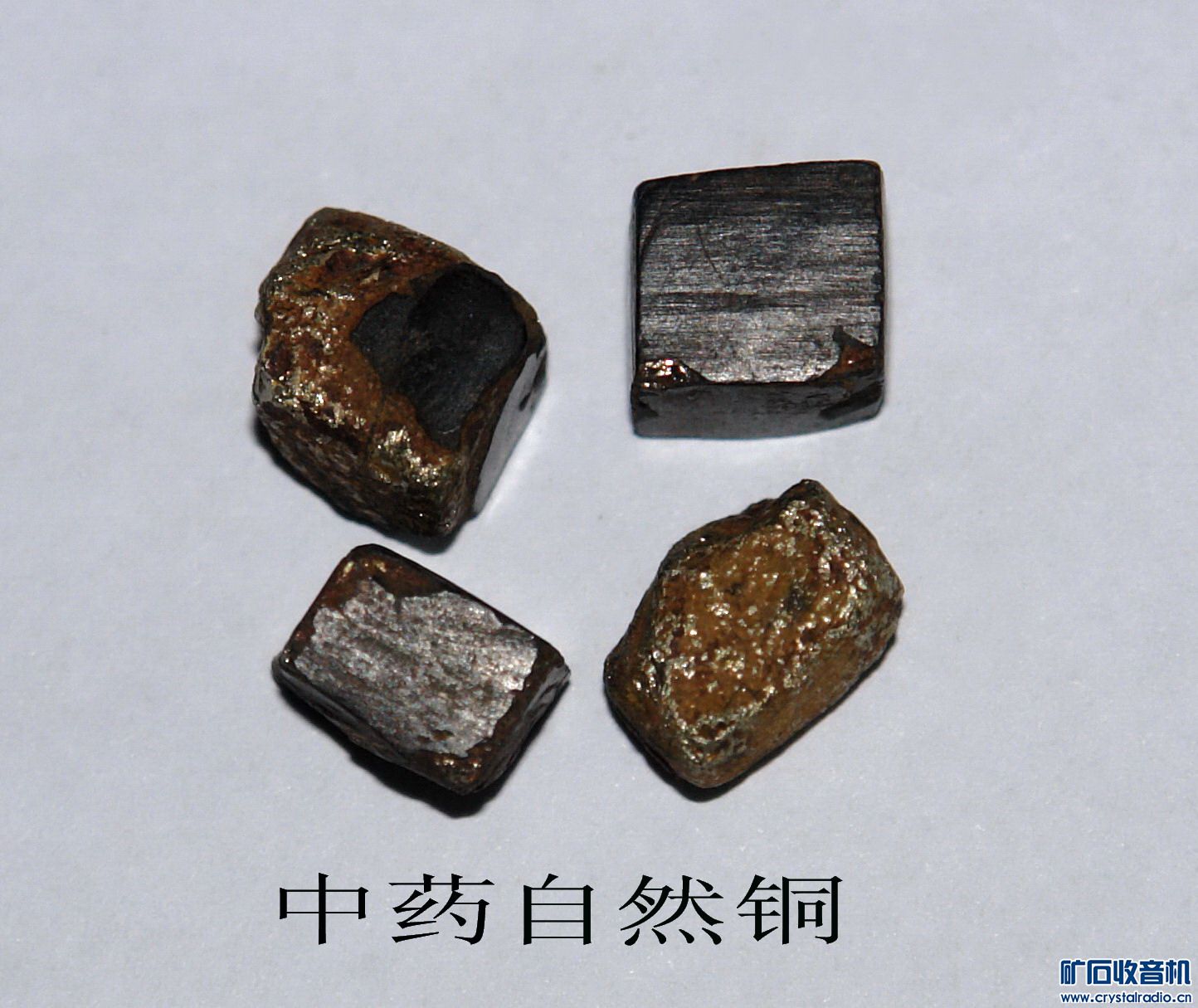

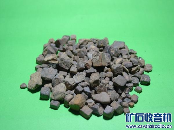

一、中药自然铜:虽然在中医药里称做自然铜,也叫方块铜或石髓铅,实际上是天然硫化铁矿石。外观多为规则的方块形,大小不一表面平坦,亮黄色具金属光泽;有时表面呈棕褐色,质坚硬但易砸碎。使用效果:检波点较少,灵敏度一般,稳定性一般

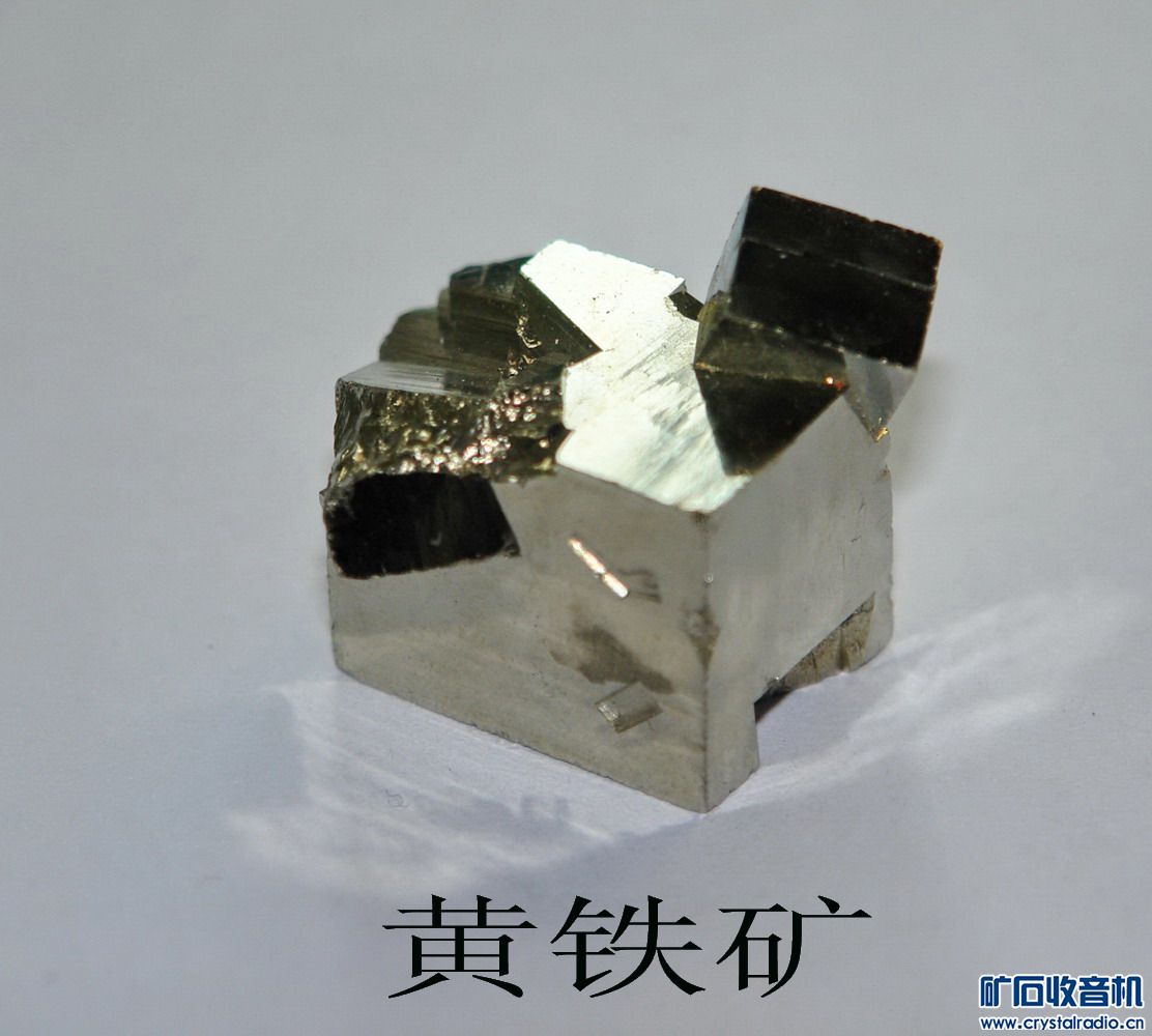

三、黄铁矿石:因其浅黄铜色和明亮的金属光泽常被人误为黄金,故又称为“愚人金”。黄铁矿分布广泛,一般呈立方体、八面体、五角十二面体及其聚形。硬度较高小刀刻不动。使用效果:检波点一般,灵敏度一般,稳定性一般

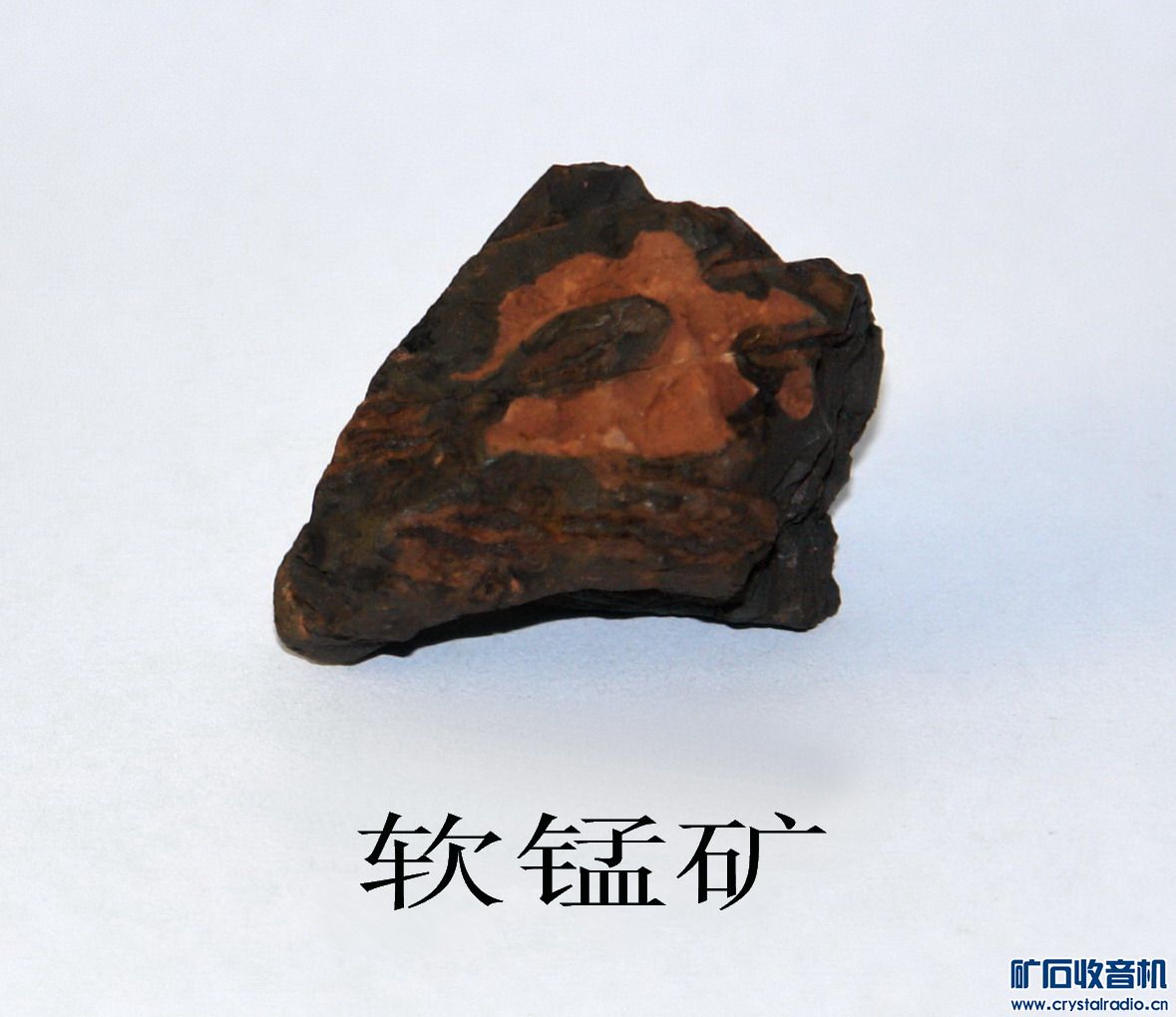

九、软锰矿石:主要成份为二氧化锰,颜色由浅灰到黑,具有金属光泽。软锰矿非常软,用手摸会像煤一样弄黑你的手。一般为块状、肾状或土状,有时具有放射纤维状形态。使用效果:检波点少,灵敏度极低,稳定性差

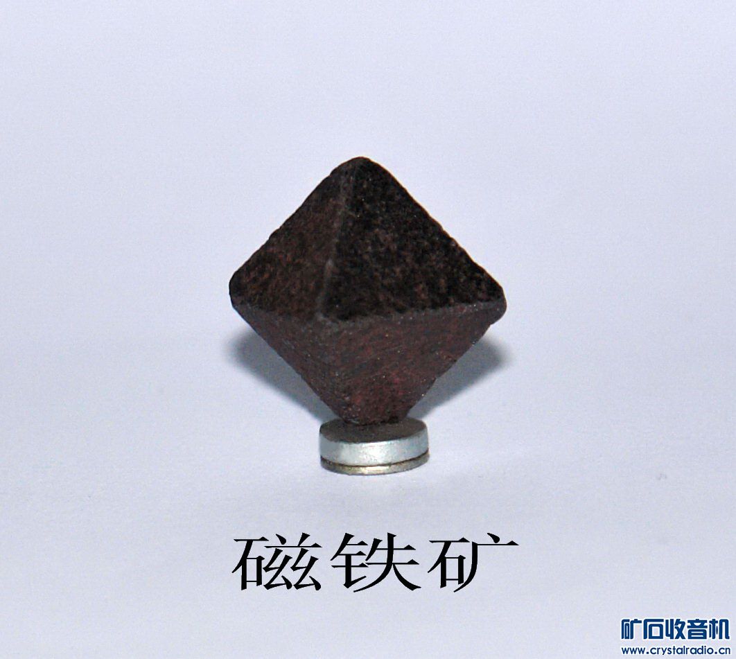

十二、磁铁矿石:氧化物类铁矿石,属等轴晶系。晶体呈八面体和菱形十二面体,集合体呈粒状或块状。半金属光泽,颜色铁黑色。使用效果:检波点极少,灵敏度很低,稳定性一般

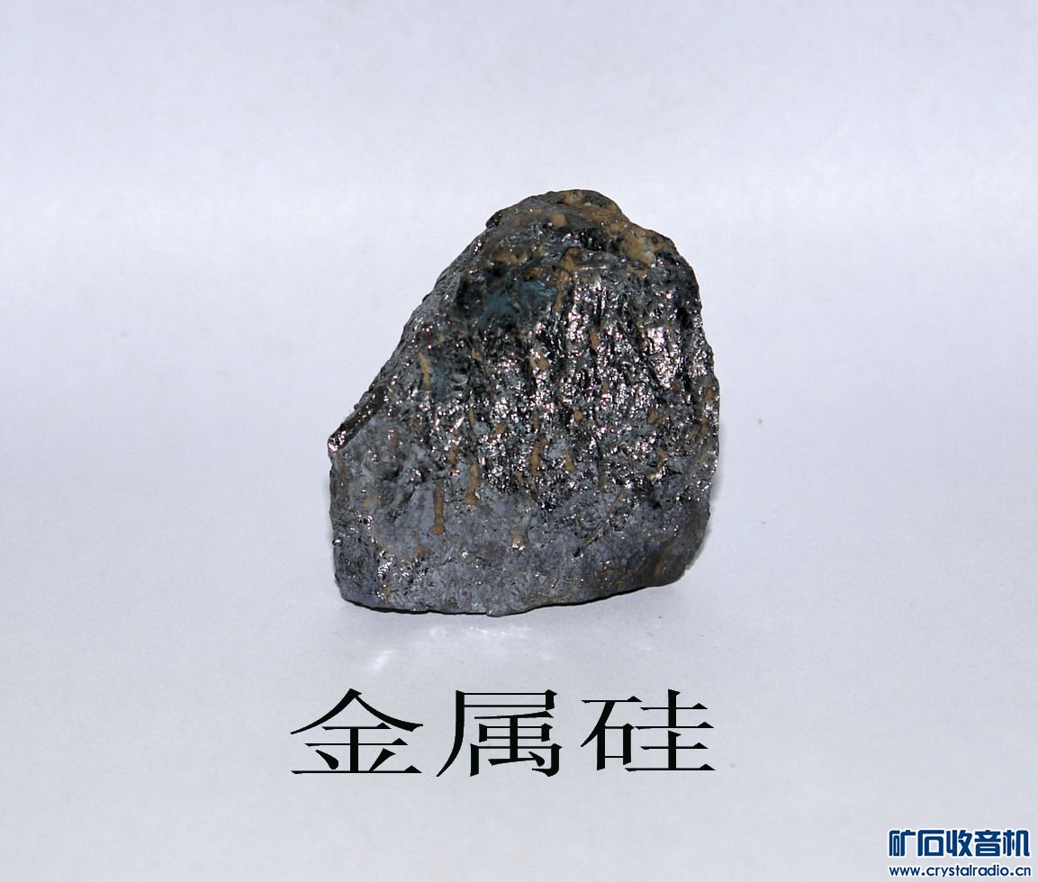

十三、金属硅:旧称“矽”,又称结晶硅或工业硅,其主要用途是做为非铁基合金的添加剂。使用效果:检波点多,灵敏度高,稳定性好。

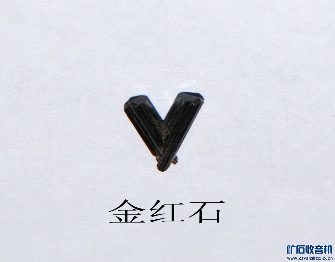

一、金红石:金红石就是较纯的二氧化钛,在地壳中储量较少。四方晶系,常具完好的四方柱状或针状晶形。颜色暗红、褐红,黄或桔黄色,富铁者呈黑色。透明至不透明。性脆使用效果:绝缘体,不能检波

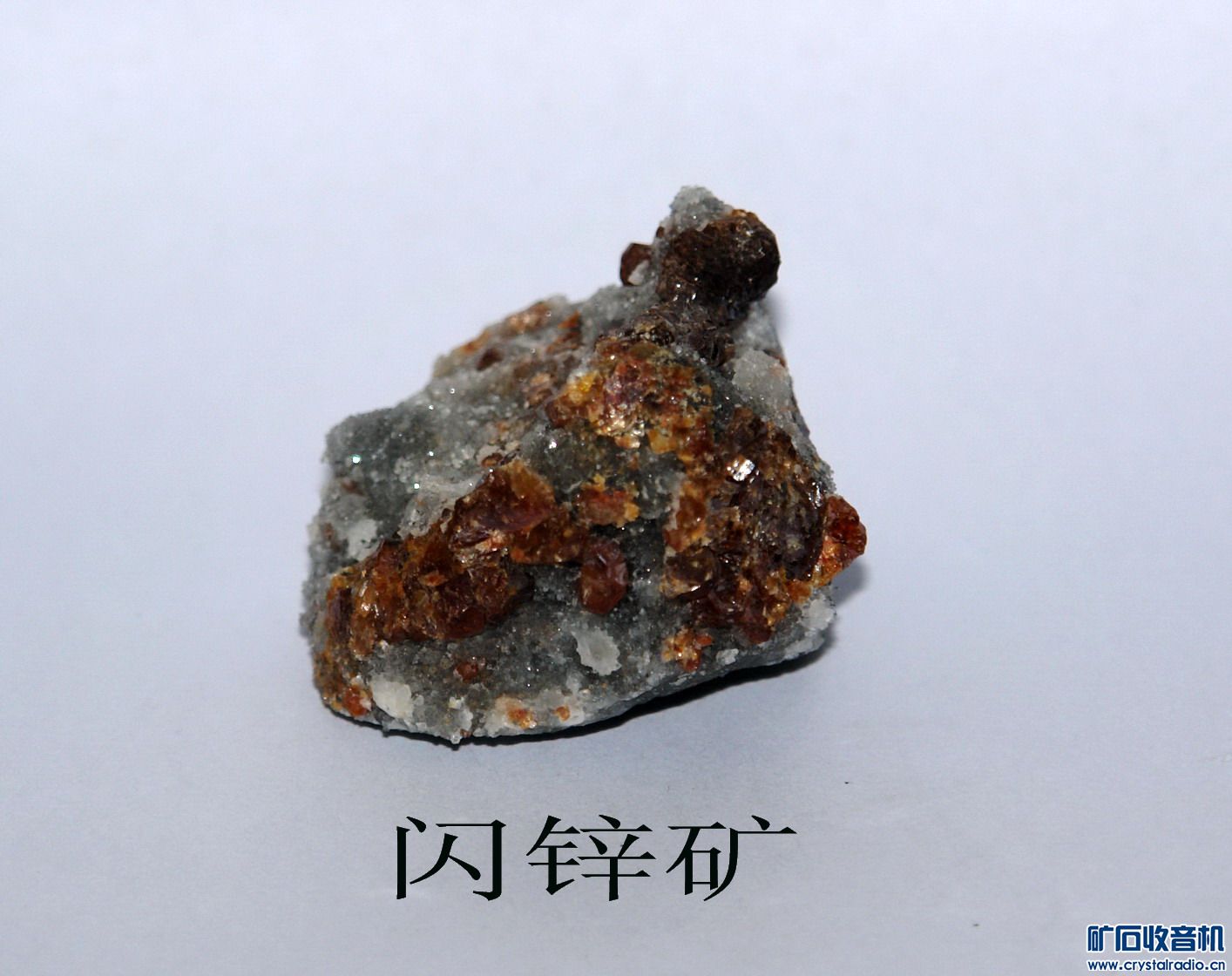

三、闪锌矿:锌的硫化物矿物。纯闪锌矿近似于无色、通常因含其它物质而呈浅黄、红褐、棕甚至黑色。透明至不透明,晶体形态呈四面体或菱形十二面体,通常成粒状集合体产出。使用效果:绝缘体,不能检波。

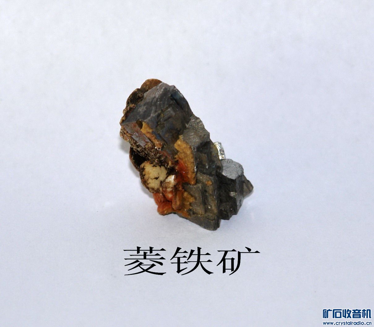

四、菱铁矿:菱铁矿一般为晶体颗粒状或致密块状、球状或凝胶状。颜色一般为黄白或灰白,风化后变成褐色或褐黑色。使用效果:正反向电阻很小,不能检波。

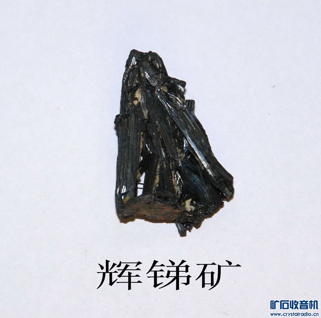

五、辉锑矿:辉锑矿是锑的硫化物,属正交斜方晶系,晶体常见呈尖顶的长柱型。铅灰色、金属光泽不透明。使用效果:绝缘体,不能检波。

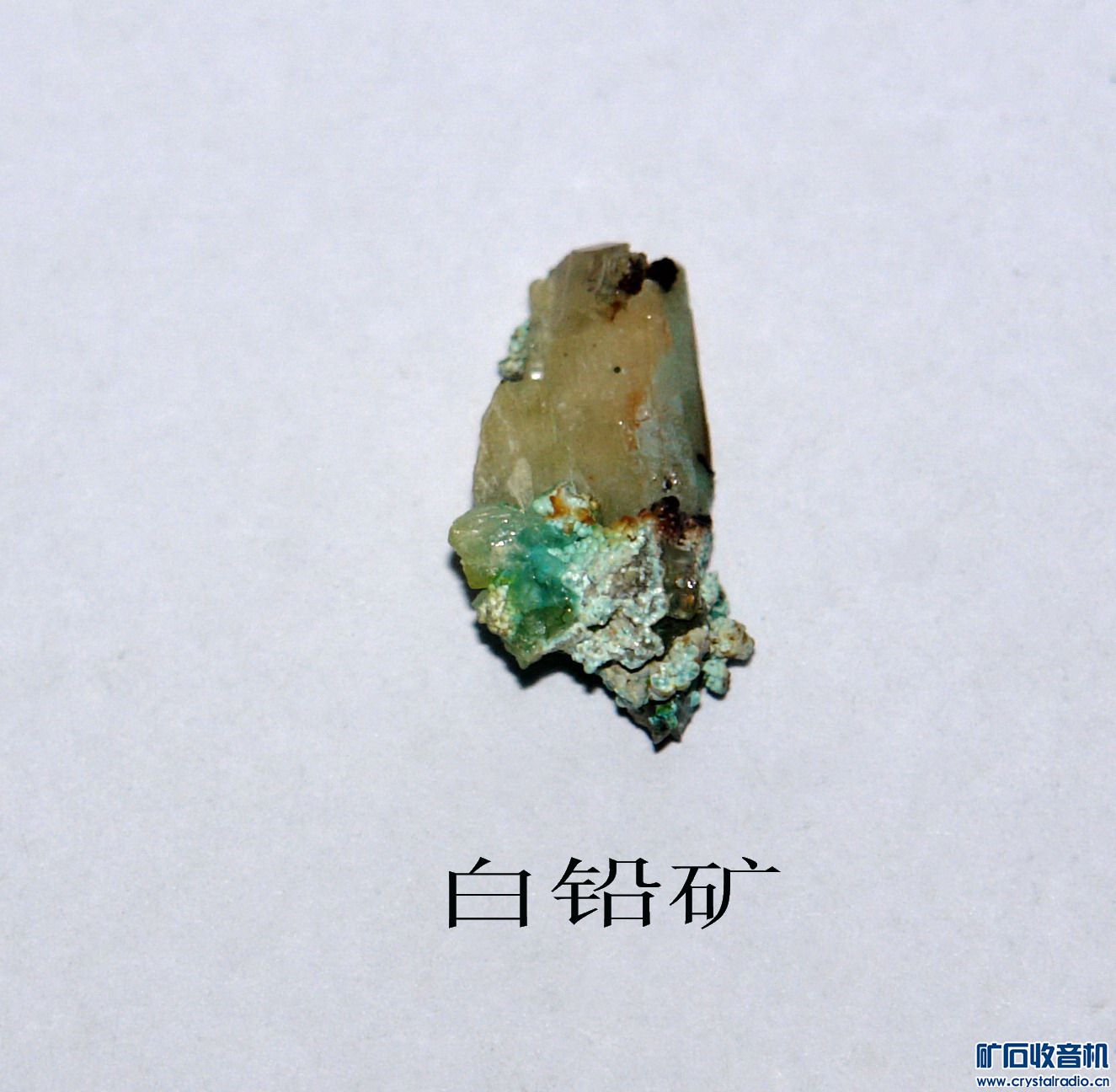

八、白铅矿:白铅矿是方铅矿遇到含碳酸盐的水后发生化学反应而形成的。像这样一种矿经化学作用成为另一种矿,称为次生矿物。晶体为透明至半透明。以白色、无色为主,亦有灰色、黄色、红棕色或蓝绿色。使用效果:绝缘体,不能检波。

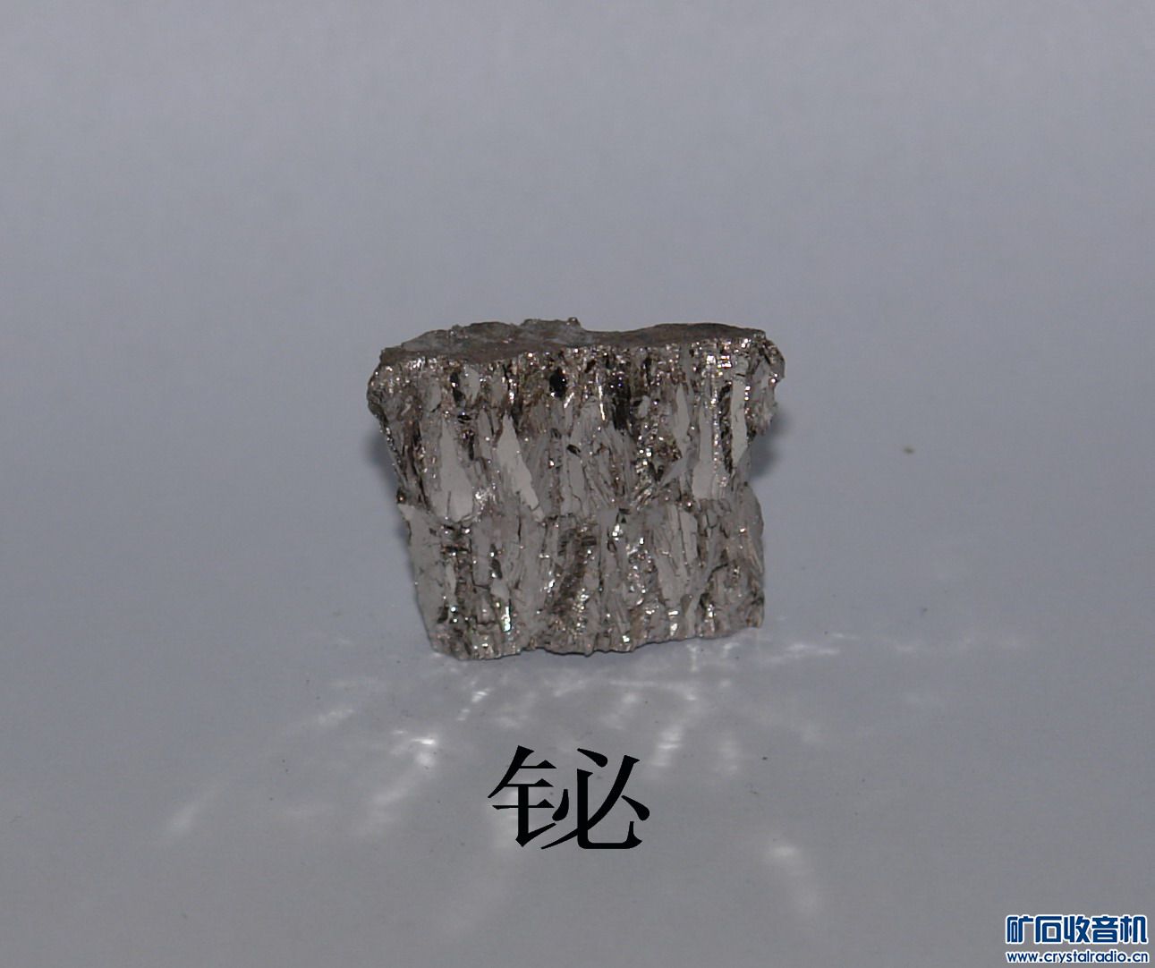

十一、铋:铋在自然界以游离金属和矿物的形式存在。矿物有硫化物辉铋矿、氧化物铋华等。铋为银白色至粉红色金属,质脆易粉碎。在2003年,发现了铋有极其微量放射性。使用效果:良导体,不能检波。

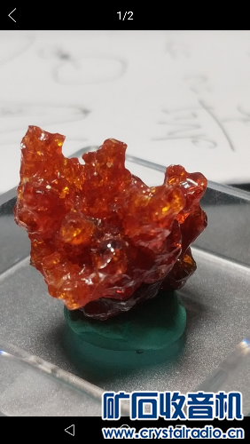

发表于 2019-11-7 14:15:11 来自手机 | 显示全部楼层
如下,图片放大,实物约一元钱硬币大小。

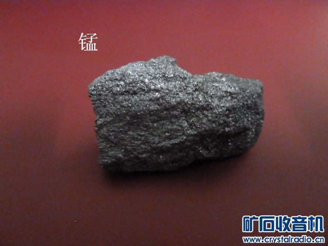

有些花钱能买到,有些花钱都买不到如红锌矿。只能到地质博物馆看了。
99版主  俺今天又找到了两样能检波的矿石  锰和硅铝钙  检波效果都不错  其中硅铝钙和前面提到的方铅矿、硅铁效果一样 声音岗岗滴 P1020786_副本.jpg P1020787_副本.jpg
