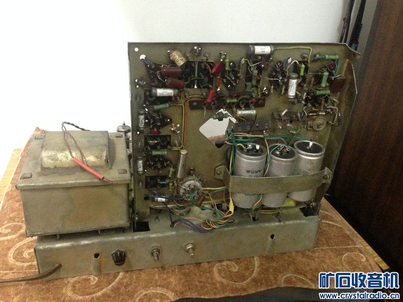

9寸电子管电视机天津文革印刷厂

其实该电视机是“北京825电子管电视机”的地盘改装的,要变成9吋电视机,要做较大的改动,恢复会有一定的困难的。
发表于 2014-6-18 18:53:04 | 显示全部楼层
没有高压。行输出不工作。

发表于 2014-6-19 08:31:31 | 显示全部楼层
找个师傅修复她,存着定有意义。
70年代初电视电视除几个大城市有外有少量电视,商品电视本身就少,9吋就更少了。
1Z11亮一般就有光栅了,最少也有亮点或亮线。

发表于 2014-6-19 12:56:48 | 显示全部楼层
1Z11亮了显像管还没发光就要检查显像管本身及其各脚电压了。
