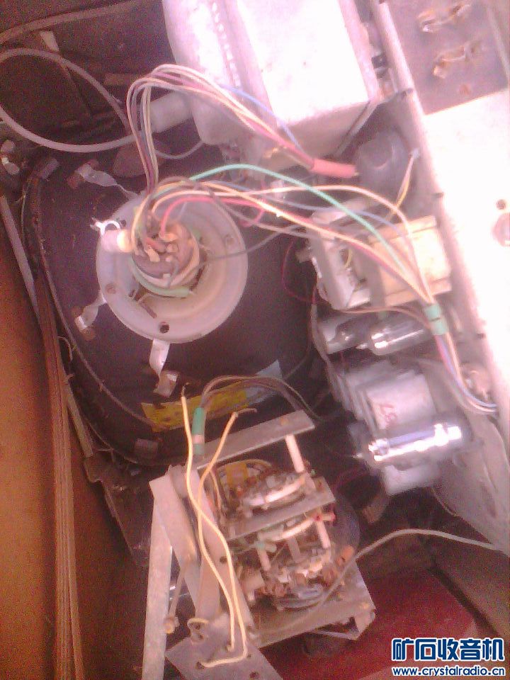

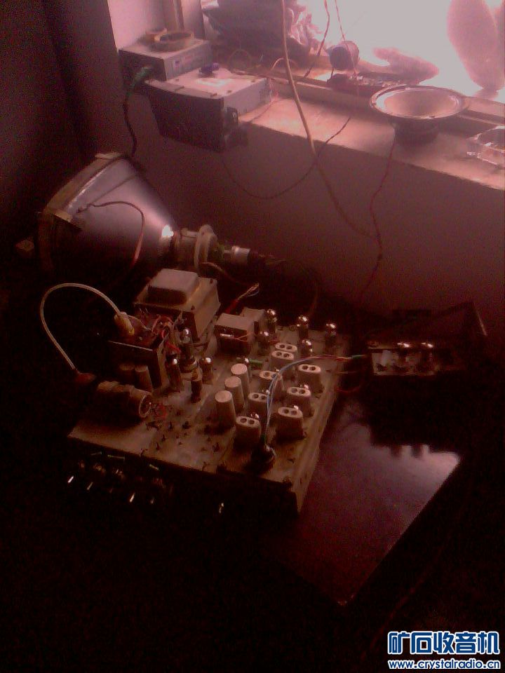

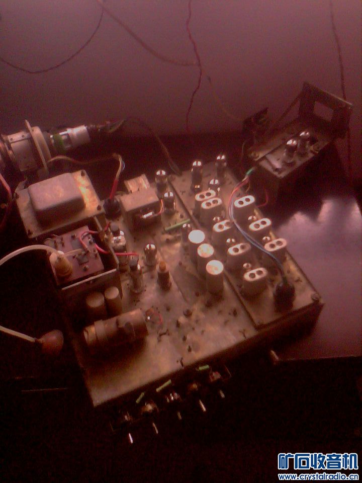

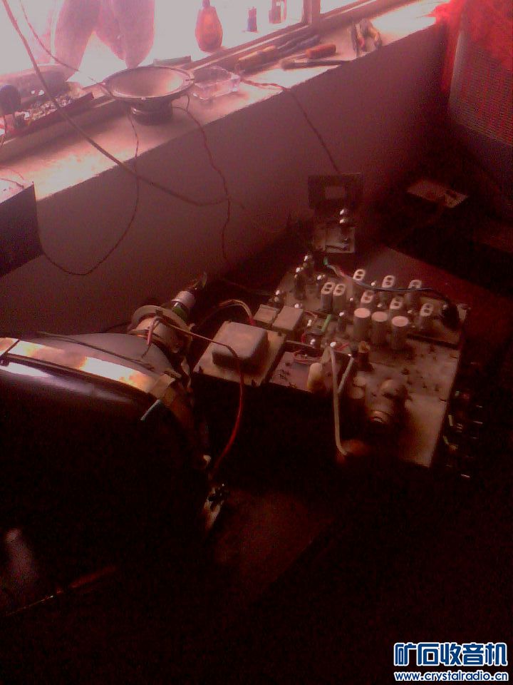

从废品站收的,天津文革印刷厂制造的9寸的电子管电视机,外壳不行了,元件上标着1971年,显象管不显示,灯丝亮。1Z11不亮,其他管子都亮。哪里的问题呢。。
 楼主| 发表于 2014-2-5 20:39:34 | 显示全部楼层
wifi0s01861695957IMG_20140204_161704.jpg wifi0s0788384729IMG_20140204_161746.jpg wifi0s0768137553IMG_20140204_161809.jpg wifi0s0567714175IMG_20140122_141454.jpg wifi0s0328063678IMG_20140204_161733.jpg wifi0s0-1359033022IMG_20140204_161753.jpg wifi0s0-122561130IMG_20140122_141459.jpg wifi0s0-583675834IMG_20140122_141509.jpg

1Z11不亮怎么弄呢
发表于 2014-2-6 11:05:06 | 显示全部楼层
1z11的灯丝线圈是绕在行输出的磁芯上的,其中有一小段很细的漆包线链接 ,你注意检查是否断路
发表于 2014-2-6 12:36:23 | 显示全部楼层
行振荡没工作1Z11就不亮。
