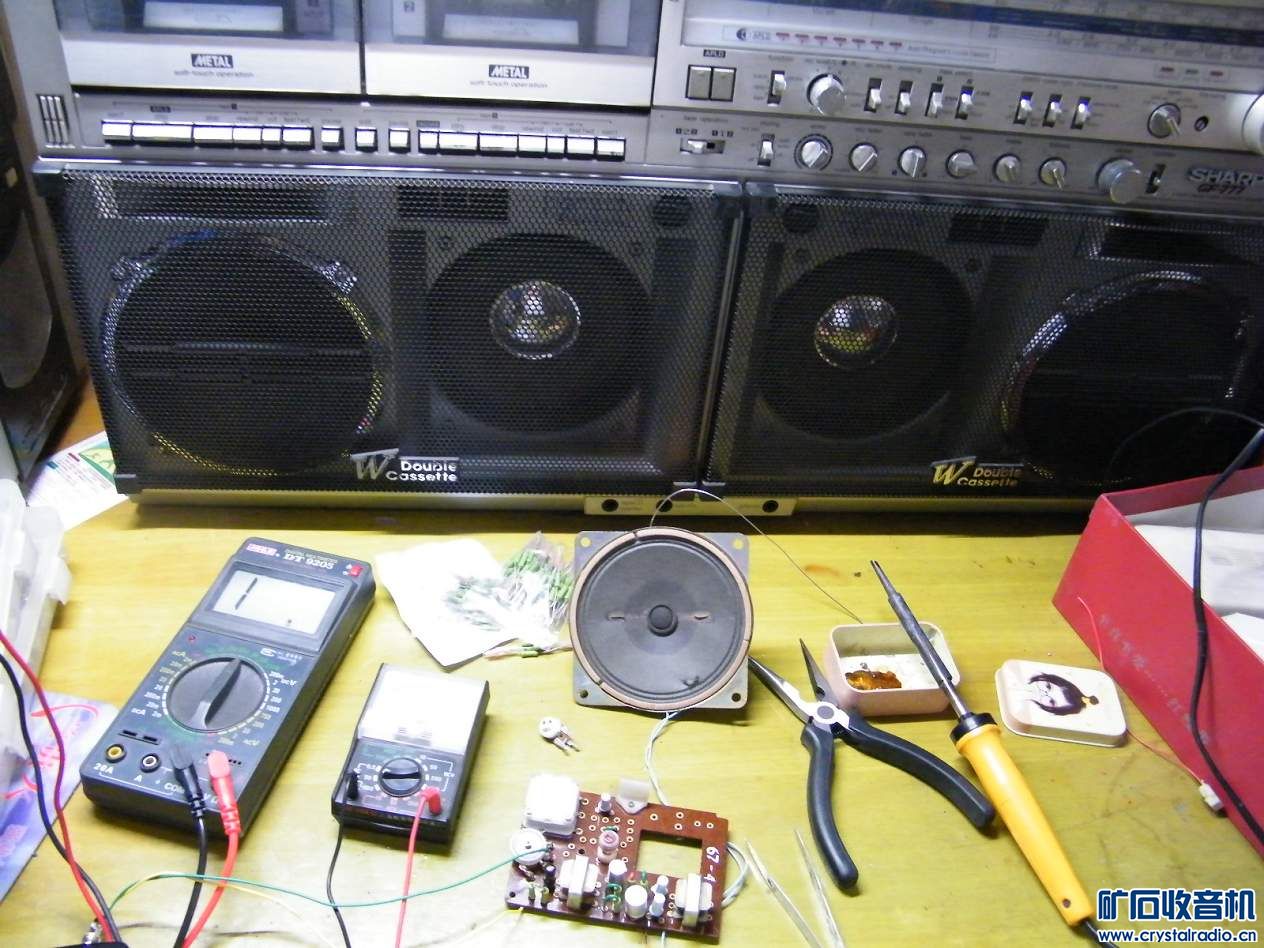

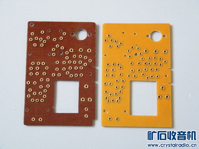

过新年,交作业,四管机装好了!

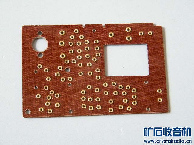

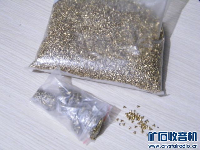

铆钉电路板,特别是电阻加塑料套管符合那个时代的特征。真好!

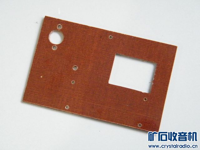

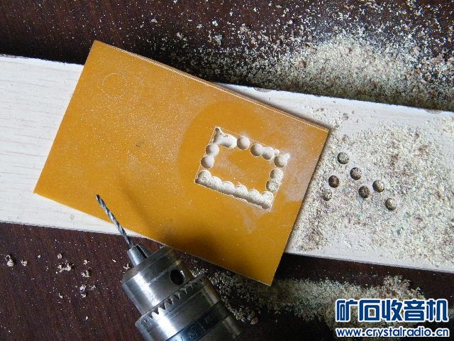

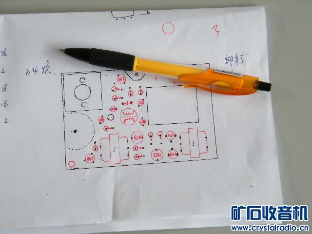

谢谢以上各位朋友的关注和支持,我刚才找了一下,把制作过程中的一些图片找到了:
元件排列画草图
元件排列画草图
第一块板加工中
第一块板加工中
过程照片
过程照片

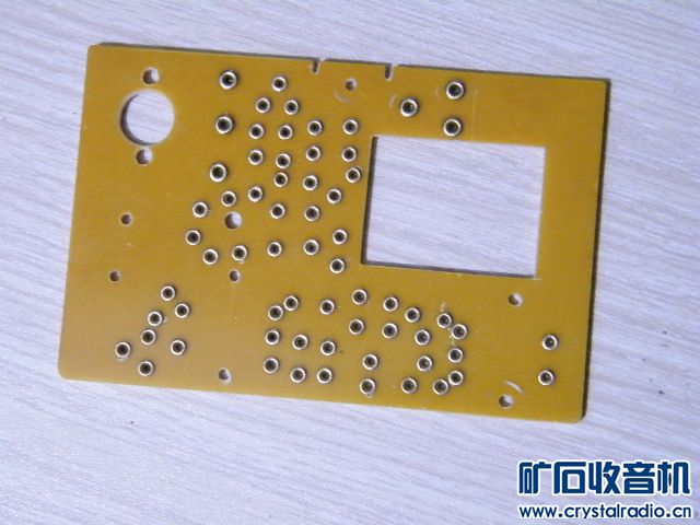

这是现在使用的板,也就是第二块板: b202.JPG B206.JPG
 楼主| 发表于 2014-2-2 17:15:28 | 显示全部楼层

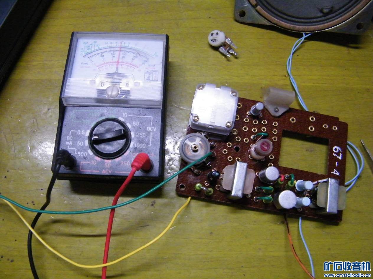

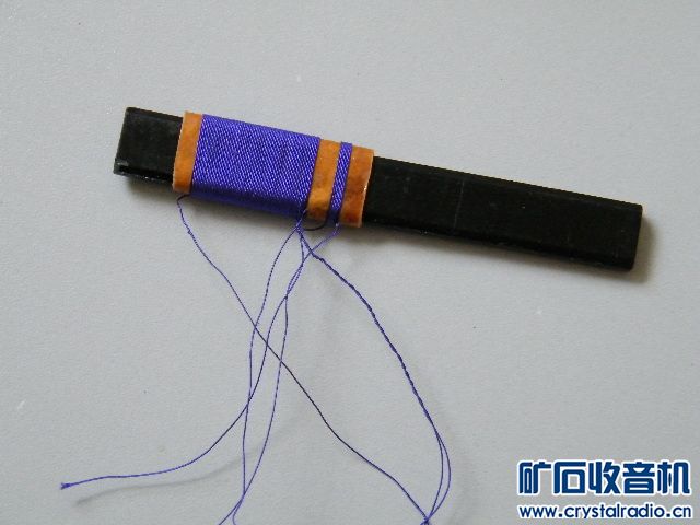

装调过程中的几张照片: t001.jpg t0002.jpg t0004.jpg t0005.jpg t0006.jpg

新年好!机器不论从选择元器件以及元器件的布局都是没说的,板子选择的及做的也好,元器件装配的整齐非常漂亮几乎看不出来是DIY的机器。

谢谢牧羊人老师您的鼓励和支持!准备再抽空调整一下再生。现在有个情况不 知道是否属于正常情况:高频变压器的磁芯,旋出、旋进一些对机器的工作状况貌似没啥影响,但把磁芯拿出来,收音机就会啸叫。
