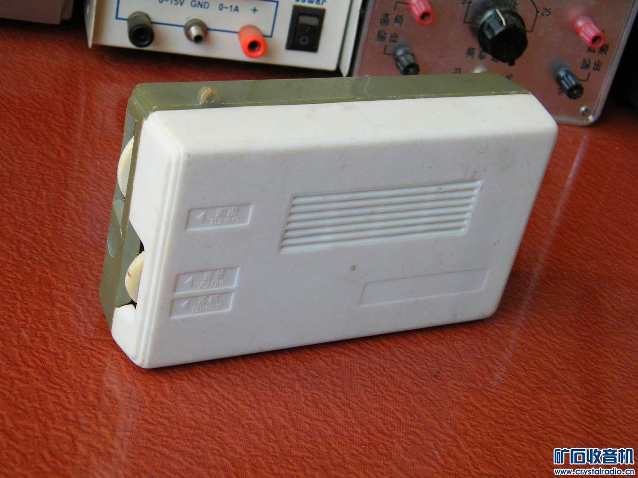

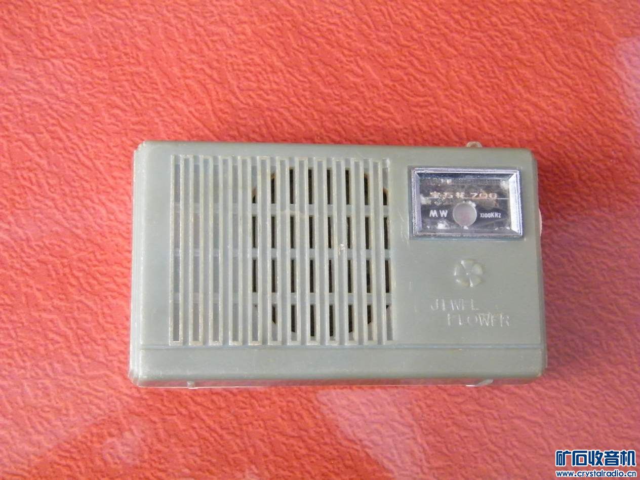

早在去年六月份,看了朋友们用67-4线路装的四管直放机,非常羡慕,就想自己装一台。当时发了个贴:《也想装个67-4收音机》http://www.crystalradio.cn/thread-418137-1-1.html。无奈工作太繁忙,有些零件也找不安合适,这个收音机装到中途就停工了,这几天过春节,又把它找出来,昨晚终于把它折腾完工,我这里中波信号不好,一般只能在晚上才能收到《中国之声》和2个听不懂语言的台。
这小机效果好啊!它是我装的所有直放机中灵敏度和选择性都最好的收音机!声音够响亮,音质很清晰,最大的优点是它不用任何外接天线就可正常收听,如果给它接上1米长的电线作天线,噪声一遍!选择性跟超外差有得一拼,收听过程中,没有发现窜台的现象。再有,它跟超外差机比,抗节能灯等干扰能力更好。
昨晚装调完工,已经是夜里十一点多了,我这里楼顶信号最好,我把它拿到楼顶上听了半个多钟头,真的是觉得很不错,性能直逼两级中放的超外差。
当然,现在也还有点问题,再生可能没有调整到最佳状态;再有就是那个坑爹的拆机音量电位器,声音无法顺畅关小,关机要使大劲才能关闭。而这种小电位器(底部还用两个小锣丝固定的)几乎买不到。好了,看图吧。 DSCF0066.jpg DSCF0067.jpg DSCF0068.jpg DSCF0070.jpg DSCF0071.jpg DSCF0072.jpg DSCF0073.jpg DSCF0074.jpg DSCF0075.jpg DSCF0076.jpg DSCF0077.jpg DSCF0078.jpg

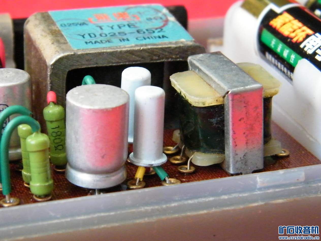

两只电阻没找到合适的,只好串联使用了,背后就别看了,连线重叠,不好看哦。

发表于 2014-2-2 11:03:04 | 显示全部楼层
恭喜祝贺!工艺真心不错啊!唯一的瑕疵是外壳度盘不够光亮,看看能不能打磨一下。

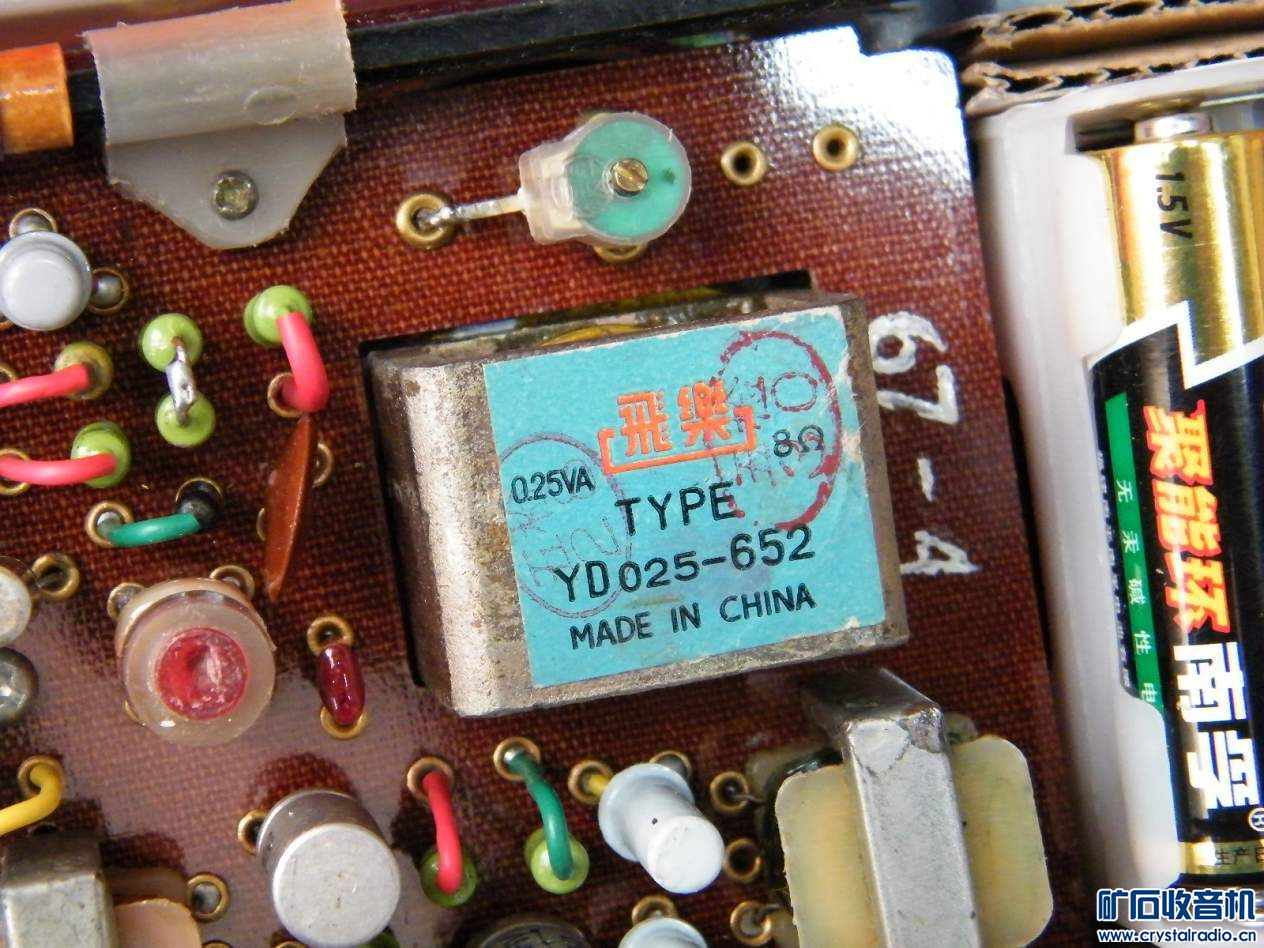

谢谢关注!这铆钉板做了两次,第一次是用的黄色的电木板,做完后觉得不好,又多处寻找,最后才找到这种棕色的,感觉比较对味。
现在感觉这外壳真的好破旧,估计难打磨了。

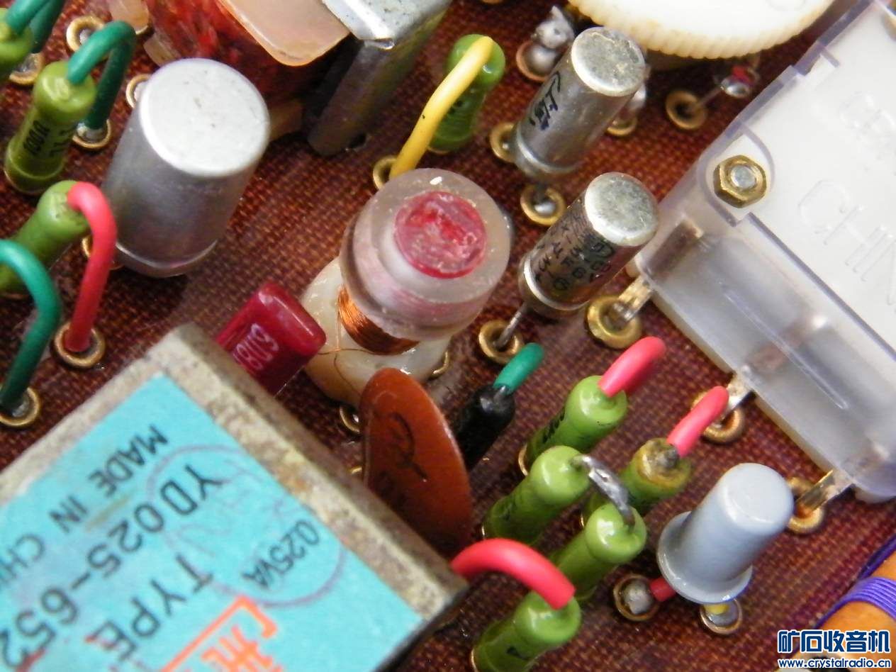

 楼主| 发表于 2014-2-2 11:11:21 | 显示全部楼层
fuse 发表于 2014-2-2 11:05
那个铜线圈是扼流圈?
是高频变压器,最难搞。

 楼主| 发表于 2014-2-2 11:21:11 | 显示全部楼层
山上 发表于 2014-2-2 11:16
楼主新年好
相当漂亮,高频变压器是什么参数?
新年好!谢谢关注!用的电子管收音机中周的磁芯,改造的骨架,小继电器拆的细漆包线。线圈圈数好像是300T:200T。
发表于 2014-2-2 11:22:27 | 显示全部楼层
初级200,次级300?初级电感大概多大?
 楼主| 发表于 2014-2-2 11:22:29 | 显示全部楼层
 楼主| 发表于 2014-2-2 11:31:36 | 显示全部楼层
接3AG1B集电极的那段200T,接2AP9的那段300T,升压式的。电感绕好的时候似乎测量过,时间太长,(半年多了),记不住了,现在装上了,还不好测量了。

 楼主| 发表于 2014-2-2 11:36:24 | 显示全部楼层
说一下:BG1(3AG1B)的直流放大倍数约76,IC为1.2毫安。
