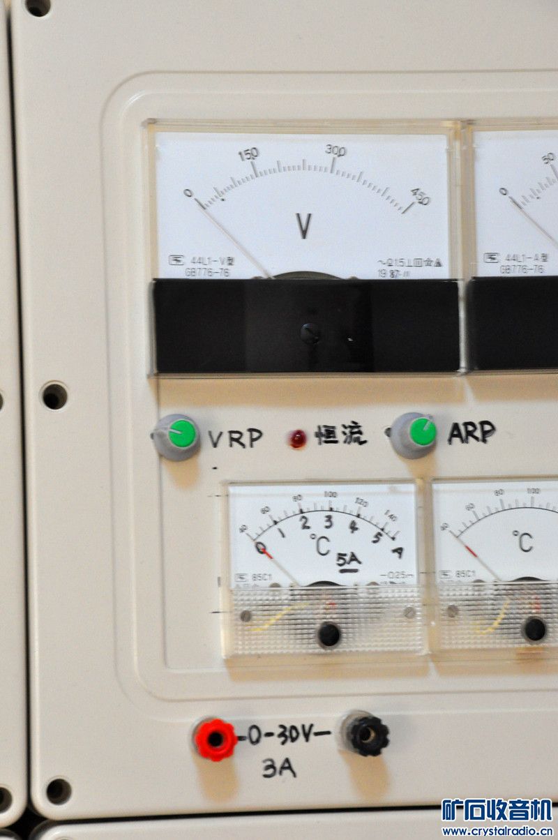

把小尚弟周边调整电位器,仪表,输出线鼻等安装固定

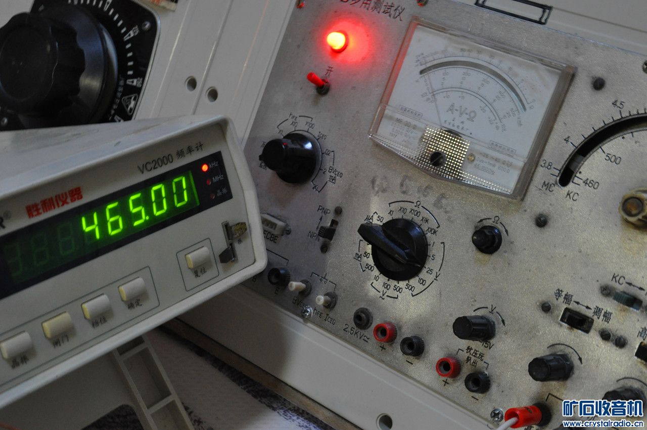

79年的那个小型测试仪,信号发生器的那部分输出频率调整精确度不够,遂加装一微调电容解决,这个微调当时感觉做工很好,质量好,也不知收藏了多少年,今日终于派上用场
大家可以看前一张频率图对比,加装后轻松调整至465.00KHz

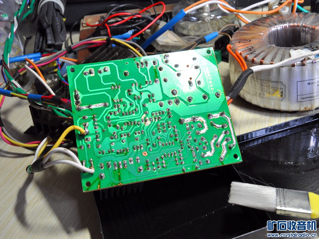

测三极管的配对性能,这个图是组装小尚弟的时候测试的,需要说明的是,原配的3DF20,本身国产管都没相中,配对测试更令人失望,放大倍数相差很多。翻出来平时收藏的日本原装彩电管820,找不到完全一致的,无奈找到一个870,放大倍数非常接近,这两个管子区别就在BE结的并联电阻,问题不大,直接并在一起使用。(输出不足5A也许跟此相关??好像推不动似的?)这个问题以后有机会慢慢代换再试试。
测三极管的配对性能
测三极管的配对性能
这个是整机电流指示表,但有时候毫安级,有时超5A,数字钳表正好弥补一下,整机串联一个5匝的粗铜线,钳表能 ...

上面的图在介绍一下,哎,好不容易在图片旁边配的字打了半天,结果显示不全,我疏忽了
这个总电流表示整机交流,是5A标准电流表,上面是五匝粗铜丝,专用于钳表测试电流,以弥补5A量程不够宽广的问题,但是,切记钳表读数除以五即可。

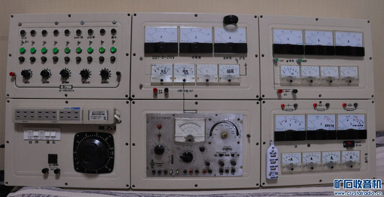

本测试台可以实现的功能有:
1.小稳压电源,1A保护,2-15V输出,79年的小综测自带,并且又加装一个自己温度表头改装的1A电流表。
2.小尚弟0-30V,3A,可调恒流恒压直流电源,内部继电器自动调节抽头,一次组装成功,并且加了热保护(考虑实验用,非长期。所以原设计风扇未用,不过,留有线头,随时都可以加装)。
3.交流可调电源(非隔离),1000瓦功率 摔坏的调压器改装而成,一个450V精度为1.5级的交流电压表做输出电压指示。整机的电流表可以做电流指示,这个项目是独立开关的。
4.插座,这个有点贻笑大方了,因为这个是原装进口的,太喜欢了,所以也占一席之地,并且独立开关控制。
5.电阻箱。10欧姆至999999欧姆。十进制可调。调试无线电,DIY离不了。
6.市电监测,这个就不多说了,太简单了,已经增加整机电流显示。也可以虽是显示插座所带设备的用电情况,插座也是独立开关。
7.定压3V,5V输出,且都是2A输出带保护,外加自己DIY的电流表指示。配合电阻箱可以直观观察大功率管子电流参数。右下还有个5V,2A的,这些都可以灵活搭配,实现你想实现的测试功能。
8.成品电池检测,1.5V干电池专用检测,单节锂电检测,双节锂电检测,所有检测都是标定电流0.7A带载检测(内部是10瓦20瓦大功率电阻),内阻大的电池马上被显现原型。
9.USB设备供电检测,分别有满偏电流0.5A,1A,1A,2A的四个USB输出接口,可以分别给1.普通手机,MP3;2.主人智能手机;3.客人智能手机;4.平板电脑。这些设备在得到充电的同时,还可以观察电流的变化,哈哈,看到智能机的时候,你会会心的笑呢。
10.原机带的小综测,可以实现晶体管耐压试验,高压有500多伏;等幅,调幅455KHz--1600KHz,  3.5MHz ---14MHz信号发生器;音频信号发生器;(2---15V,1A输出保护的可调稳压电源)。信号发生器高频部分加装小可调以后调整频率非常方便。
11.场强指示仪,这个对我来说很有用处,虽是定性测试,但同一位置不同品牌的发射机效果不一样,有个直观对比。
整机还多余有8个表呢,还有一些空间,留作以后慢慢升级加装了,这次的操作控制一直是多年的想法,今天终于有了一些眉目,大多数是自己日常工作和生活所需,那个小综测准备,指导儿子组装调试学习收音机原理。须知,精通了超外差收音机,几乎一切模拟线路都不在话下了,绝大多数模拟线路的原理分析都跑不出超外差收音机的范畴。所以,这个收藏了多年都没舍得扔。
所用所有表头均是1986年,1987年的。波段开关是06年,08年的。调压器是废品收购站淘的(外壳摔坏,内部做工扎实)。
最后,祝各位矿友新年大吉大利,开开心心过大年。

模块式试验台,思路不错,设计也不错,面板标签有些不妥了,记号笔写的有点丢分了,最简单的用打印机打个字条粘上去也比这样写字好。
