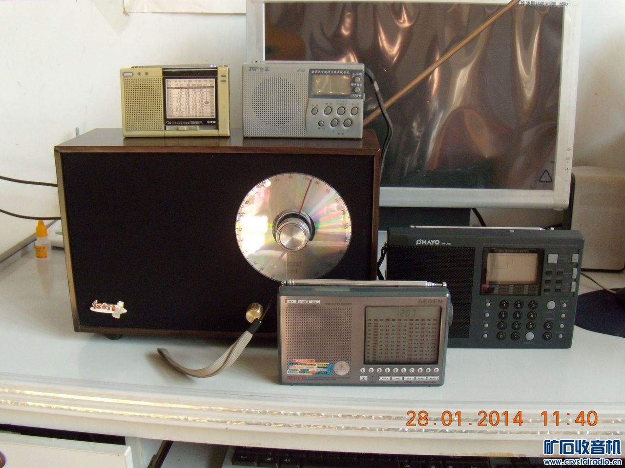

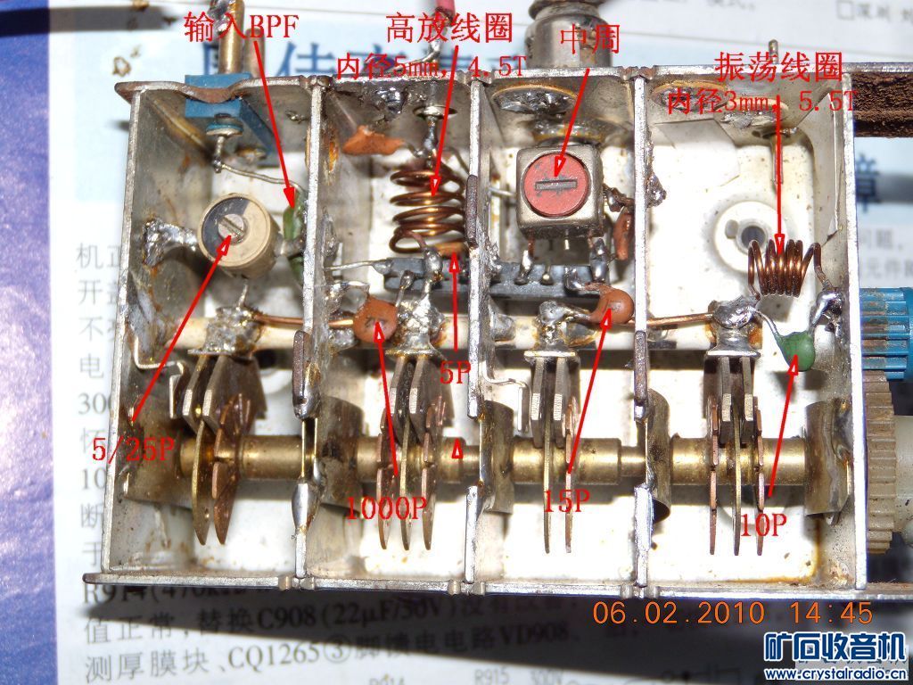

放假了在家没事做了一台调频收音机,看看图片漂亮吧!哈哈,山寨版的1994。现将自己的一些制作体会和大家分享一下,活跃一下气氛过个快乐的新年。此机的设计思路是分立件调频头+预中放+LA1260中放+音调调节+功放,调频收音机制作难度最大的是高频部分,现将高频部分的制作详细介绍一下。调谐电容由黑白电视机的U头改造,以前发过一个帖子是用TA7358制作的http://www.crystalradio.cn/thread-104079-1-1.html,感觉在灵敏度和选择性方面和德劲1103还是有一定差距,决定对高频部分加以改造用分立元件制作,后面有详细的电路图和制作过程,经改造后和德劲1103对比不分上下,1103收到的电台此机均能收到,后面的中放部分朋友们可以自行搭配。第一步:高频头的改造:将原高频头其中一联拆掉,将拆下的一个定片加焊在天线联。原高频头每联容量太小,在原定片两侧加焊两个定片变为四片,容量能达到要求,加焊的定片用金属片按照原定片尺寸剪制。若不加以改造原容量太小,因分布电容的影响制作起来难度较大,频率稳定性较差。

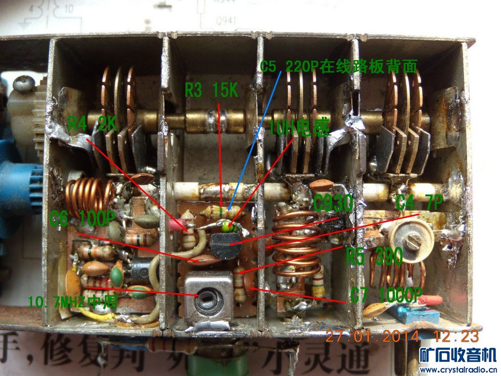

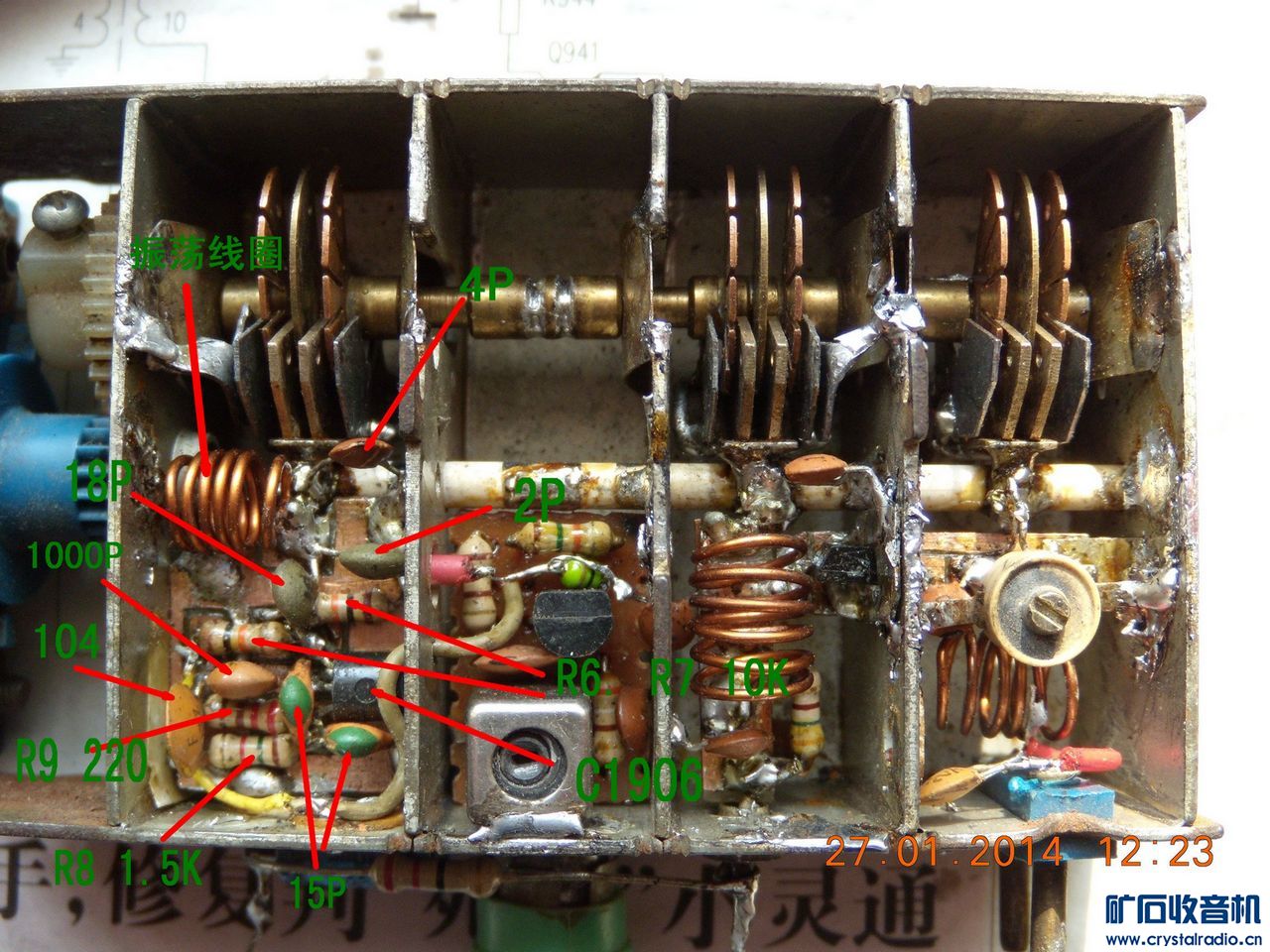

第二步:制作振荡级,用一小块覆铜板刀刻而成,尺寸以高频头空间大小为准。线圈L用0.8mm漆包线绕成内径5mm的6匝线圈,此部分安装完毕后先通电调试其频率覆盖。用频率计测试其振荡频率在98.2MHZ—108.7MHZ,本人制作时是用收音机显示部分作为频率计来用的,测试信号可取自三极管的发射极。调覆盖时低端调电感、高端调电容,若没有合适的小电容可以用我图上的办法,改变金属片与定片的距离即可调节电容。

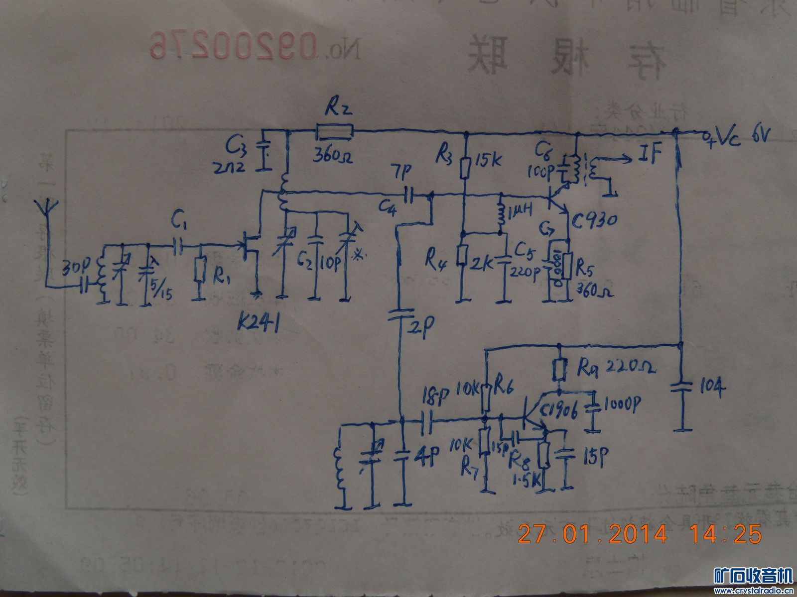

第三步:制作混频级,按电路图把元件焊在一小块电路板上制作而成。和振荡级接通后可以通电,把中频信号输入中放级+功放+喇叭。把天线经C4 7p电容接在混频三极管的基极,此时转动调台旋钮应能收到本地强台的信号,若收不到需重新检查前面制作是否有误。

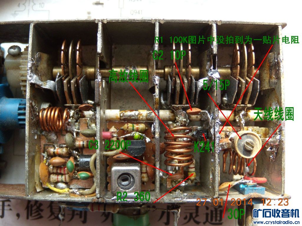

第四步:制作高放级,高放线圈和天线线圈均采用0.8mm漆包线绕成内径6mm的6匝空心线圈,在2匝处抽头。详细参数可以参看图片,焊好此级后检查无误后可以通电调试啦。高端调电容低端调电感,这个调节过程就不详细交代了,坛里朋友都明白,不明白的可以发帖询问。

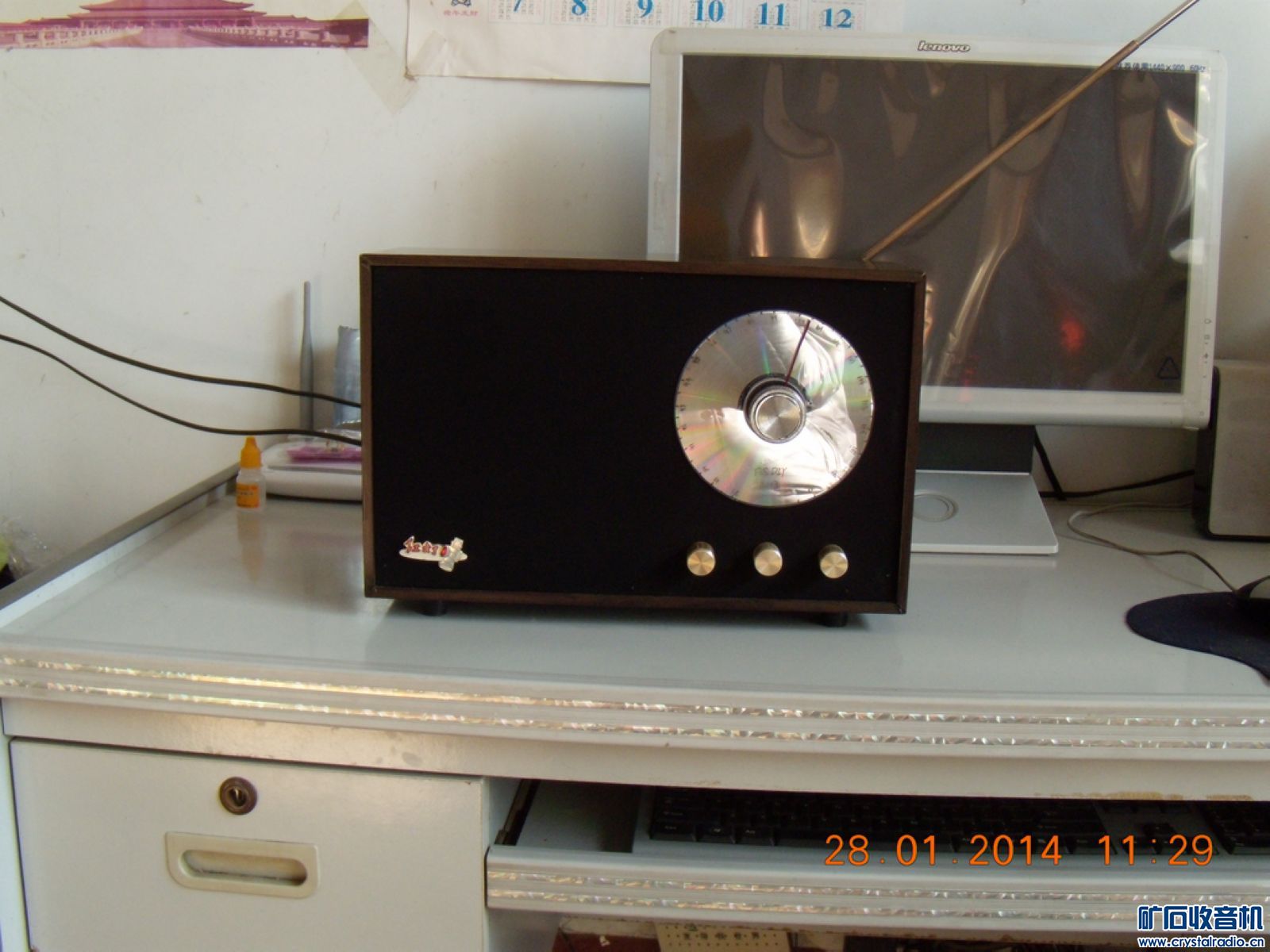

正视图,上面旋钮调台,度盘为VCD光盘。

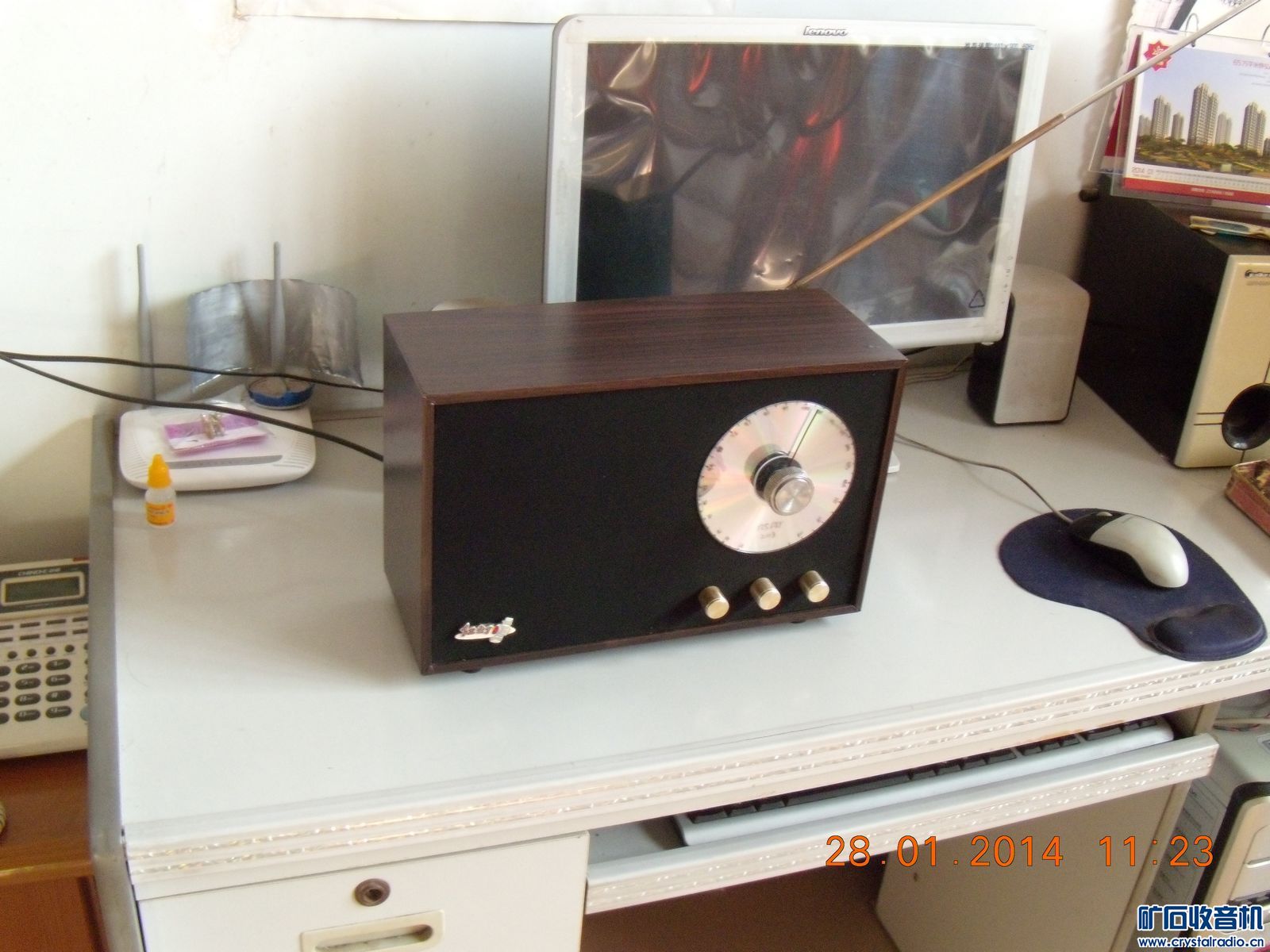

左视图
左视图
右视图
右视图

改造后的高频头,第一步:高频头的改造:将原高频头其中一联拆掉,将拆下的一个定片加焊在天线联。原高频头 ...
振荡部分,第二步:制作振荡级,用一小块覆铜板刀刻而成,尺寸以高频头空间大小为准。线圈L用0.8mm漆包线绕 ...
混频部分,第三步:制作混频级,按电路图把元件焊在一小块电路板上制作而成。和振荡级接通后可以通电,把中 ...
高放部分,第四步:制作高放级,高放线圈和天线线圈均采用0.8mm漆包线绕成内径6mm的6匝空心线圈,在2匝处抽 ...
电路图
电路图

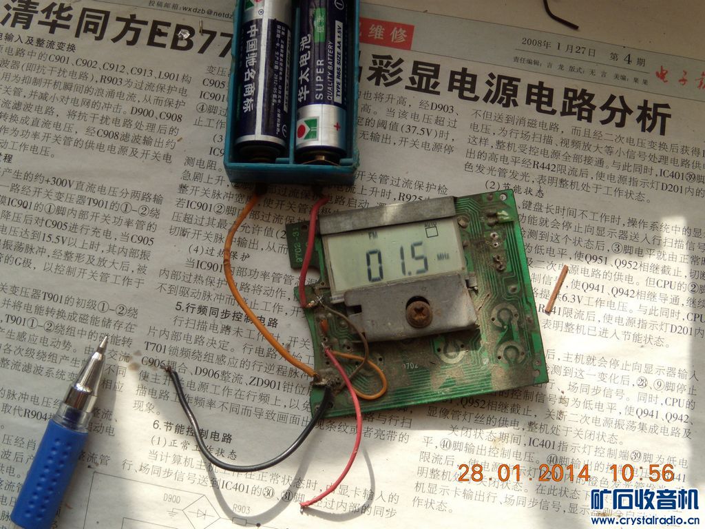

改制的频率计
改制的频率计
秀一下我的机机
秀一下我的机机

没什么调试仪器,这是靠自己的制作经验和耐心。可以按照我前面说的顺序先制作振荡级,用自己改得频率计调试好覆盖范围再制作中放级。制作高放级时先制作高放联,天线联先用一个BPF代替,让信号经BPF进入场管栅极,调好高放回路后再接入天线调谐回路调试。这样一级一级的调可以提高成功几率,只要不厌其烦的调整线圈和回路电容就能获得成功。

楼主的手艺非常了得,自制FET调频头,不知灵敏度是多少
 楼主| 发表于 2014-2-1 16:47:19 | 显示全部楼层
没仪器测试灵敏度不知有多大,和1103相比收听效果相同。
