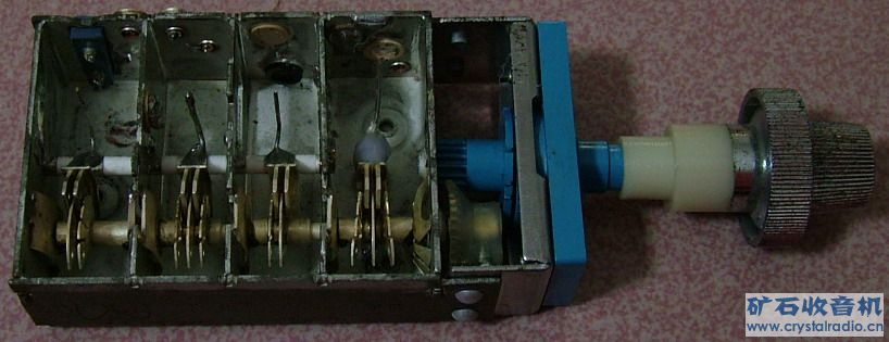

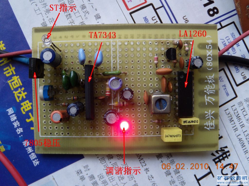

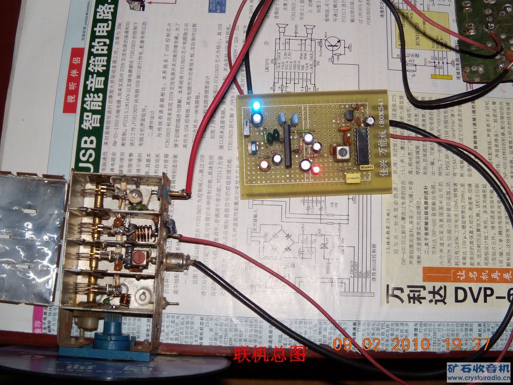

将黑白机U头改为小容量空气双联来制作制作FM收音机效果一定不错,改制后的双联有如下优点:全屏蔽,避免串扰;调谐钮有减速功能,调谐更精确;可以方便制作古董式圆盘指针系统。具体步骤:1.拆除内部所有电子元件,只保留四联部分。 2、将其中相邻的定片并联作为一连用,令两联并联作为另一联。3、为制作方便采用TA7358作为前端,具体参数可以参看其典型电路,元件分布可以参看图片。后级中放采用三极管预中放+LA1260,立体生解码为TA7343,具体制作时朋友们也可以采用其他芯片。本机制作后经过试听感觉灵敏度不错,制作本机既能做到废物利用,又能过一把DIY的隐。希望能做到抛砖引玉,网友们有更好的作品问世。各芯片参数可以参看以下链接http://www.ic-on-line.cn/只要在搜索栏内输入相应芯片型号即可查到。

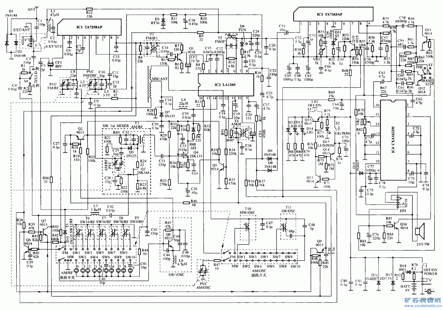

楼上的朋友猜对了,当度盘用   ,本机制作关键在前端的制作,TA7358的电路和LA1260的应用图和德生9700DX雷同,制作时只是高放与本振的线圈和配谐电容做了适当调整,制作时没有加入AFC(图中C12、D3、R11部分),这样更有利于弱信号的接受。参看图片如下
 楼主| 发表于 2010-2-9 22:36:12 | 显示全部楼层
德生9700DX的图纸

四连的容量不够吗?弄个四连调谐选择性会好很多。

单联容量太小不能达到FM的要求,本人没有容量表,其他网友提供的数据并联后每联的容量在5~18P之间,和有机膜电容容量相当。若想制作多联调谐的调频头只能采用多联的专业空气电容,那样制作难度也会很大。

俺测试过一个:每连大约一点几P至八P,有6P多一些的变化量,覆盖FM波段不成问题。比较头疼的是有一连(最近旋钮那一连,因想把它弄成同步的,所以PP上这一连比较难看)跟其它三连是不同步的。所以,俺觉得至少应该做成三连调谐,并联成双连无论如何是个浪费!
