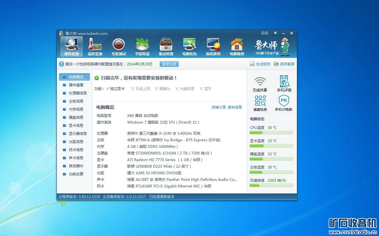

请教朋友:我的电脑近来经常出现开机后一会儿就自动关机,重启后出现如下画面,如果不管它,一直保持这样的画面。只有强行关机。开机后,自动纠错,一会儿就好了。不知什么原因。
 楼主| 发表于 2014-1-28 22:10:36 | 显示全部楼层
星黎飞 发表于 2014-1-28 21:54
请教朋友:我的电脑近来经常出现开机后一会儿就自动关机,重启后出现如下画面,如果不管它,一直保持这样的 ...
首先谢谢前辈加粉  您这配置不错的机器,系统引导失败   可进行CMOS设置,把系统引导设置为硬盘引导 第一项,或者把硬盘数据线重新插拔一下,我猜想数据线质量可能不是太好。B75板子不太好玩 ,
 楼主| 发表于 2014-1-28 22:15:37 | 显示全部楼层
华硕板子一般是按F8进入CMOS设置, B75应该是中文的
发表于 2014-1-28 23:03:17 | 显示全部楼层
衡水洪大电脑 发表于 2014-1-28 22:10
首先谢谢前辈加粉  您这配置不错的机器,系统引导失败   可进行CMOS设置,把系统引导设置为硬盘引导 第 ...
[硬盘数据线重新插拔一下,我猜想数据线质量可能不是太好.]这个我会,其它不懂。谢谢朋友!祝春节快乐!万事如意!
发表于 2014-1-28 23:04:40 | 显示全部楼层
谢谢朋友的帮助和解答!
发表于 2014-1-28 23:09:39 | 显示全部楼层
记号。有问题会像楼主请教。
发表于 2014-1-28 23:53:38 | 显示全部楼层
电源电压不稳??
