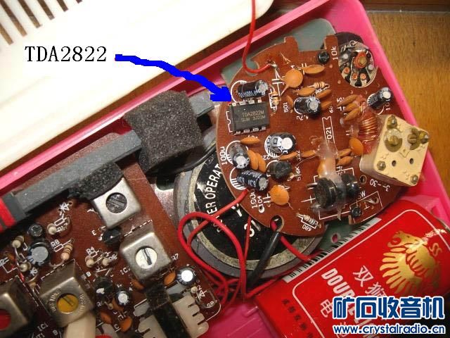

【参赛】双核DIY“中夏牌”收音机
发表于 2014-1-27 13:17:17 | 显示全部楼层
看电路,好像是二核直接驱动喇叭,功率够吗,声音是否很轻。

 楼主| 发表于 2014-1-28 17:13:08 | 显示全部楼层
是直接驱动喇叭,FM调频板上有TDA2822M做功放,这种功放电压低(1.8V----19V),外围元件少输出功率大(单声道2W,双声道每声道1W)
在3V的情况下,输出功率大约400mW实际感觉FM比AM输出的声音功率还大些,声音不轻了,功率够用了!
这里3V的单声道情况下,输出功率大约400mW
