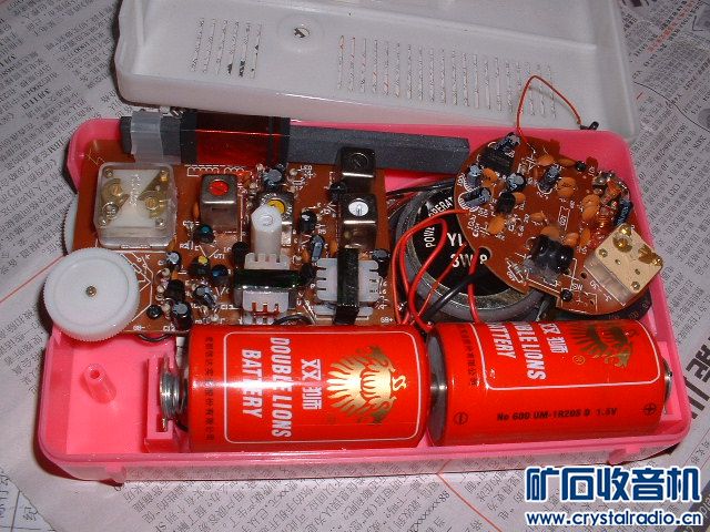

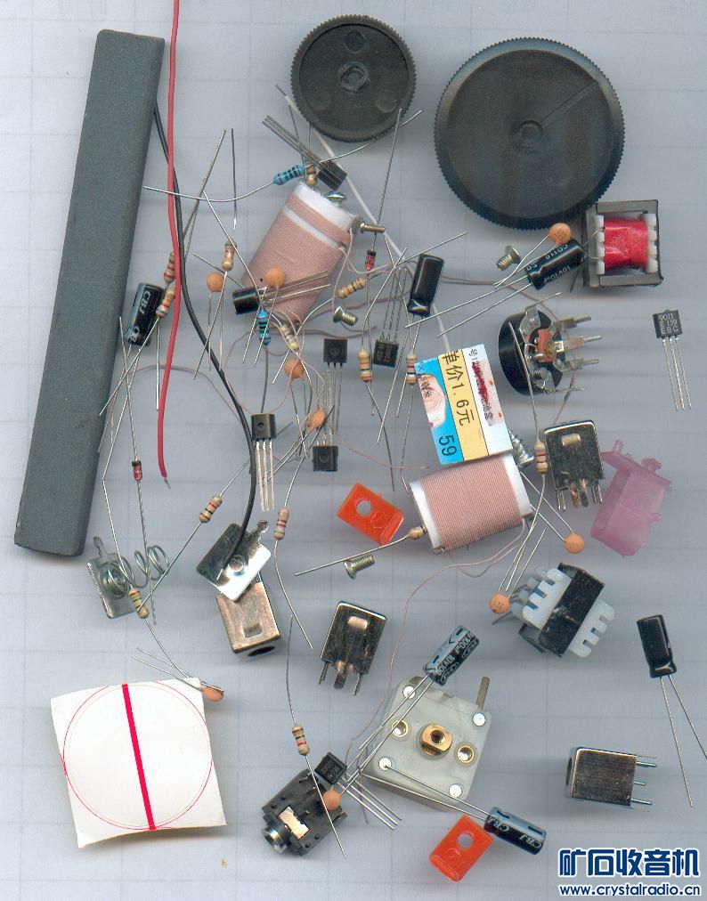

1、一核(DIY买8管AM收音机套件)
选上“中夏ZX-921”这款,一是因为用一号电池耐用(安装成功后,两节电池用了近两年)
二是喇叭大,有出好声音的基础(我安装时喇叭已经换为比套件更好质量同阻抗同尺寸喇叭)
三是机壳有空间来DIY增加FM(我在成都,现城隍庙还有此套件,记得11元一套)
安装前先用万用表测量挑选所有元件,发现有问题零件预先换掉,以此增加安装成功率,焊完成,稍加统调,一次成功!

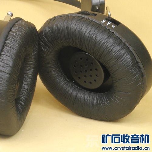

2、 二核(废物利用)

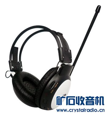

拆大学生英语考试的调频数显耳机,有SONY大规模集成CXA1191或
者飞利浦TDA7210大规模集成加TDA2822,调频灵敏度都不错!
学生耳机1.jpg 学生耳机11.jpg 学生耳机111.jpg 学生耳机1111.jpg 学生耳机11111.jpg 学生毕业时地摊上花卖5块钱就可以到手,有些同学直接丢进垃圾箱

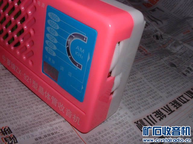

1、在“中夏收音机”显示窗左下开口,大小尺寸要与数显相当(如箭头所指:先用转头转出排孔,再用小刀和锯条加工,然后打磨成型)

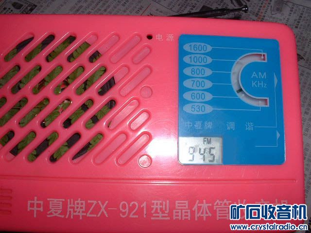

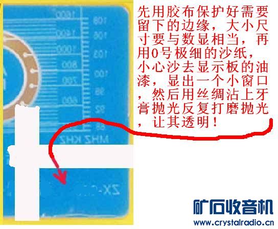

2、打磨加装数显窗口(先用胶布保护好需要留下的边缘,大小尺寸要与数显相当,再用0号极细的沙纸,小心沙去显示板的油漆,显出一个小窗口,然后用丝绸沾上牙膏抛光反复打磨抛光,让其透明!)最后效果如图

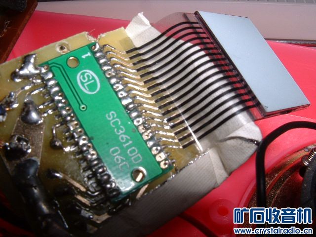

3、加长数显那3条连线,并用热融胶固定SC3610D数显组件于此

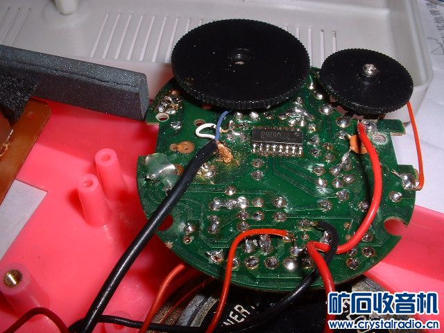

4、用胶木板和铜螺管加工成一个这样的零件,用来固定FM板在喇叭的右边

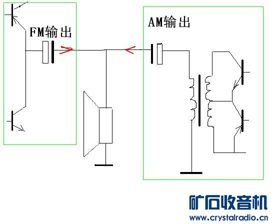

5、共用喇叭的处理方法
6、传统AM和现代数显FM两波段中夏收音机,到此完成!(玩过德劲DE1104的朋友,就会有感觉整体设计有点像DE1104哈!)
7、使用方法:接收AM,就操作右边旋扭拨盘,看刻度盘,哈。
接收FM就操作左边旋扭拨盘,看数显哈!
要是两边同时操作,就可以听到两个台在“吵架”哈!此机可靠性高,坏了一套还有一套,很实用!很好玩!有兴趣的朋友,不妨试一试!
8、如果说创意,就那么一点点:两套独立的收音机在同一体中工作!

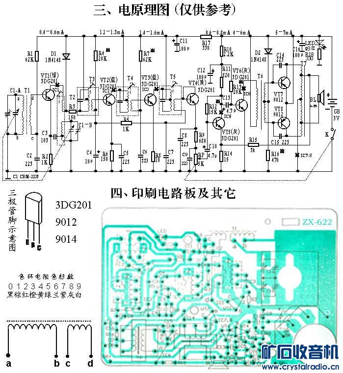

补充一个全电路图
