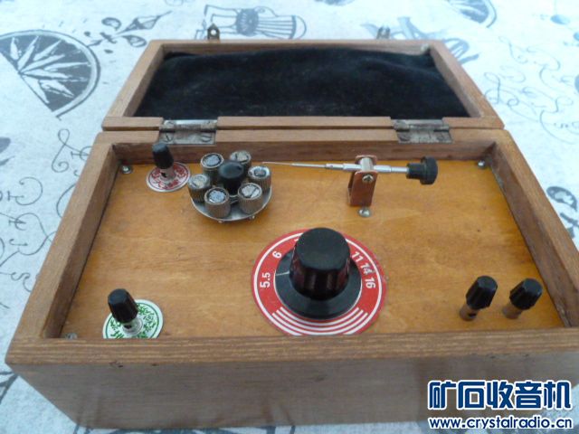

【参赛】怀旧 可转换活动矿石的矿石收音机

据说把触针搁盐水里电解让尖端极细效果更好。做的不错赞一个!

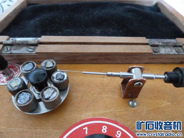

谢谢  您也很厉害呀   坛上就是给我们开心的地方  今天突然感到俺这个活动矿石怎么有点像转盘机枪啊

谢谢 能具体讲讲怎样用盐水电解吗  俺用的是针灸针 有弹性 折弯也很容易 不知道是啥材质

具体没用微安表试  凭经验判断 加上天调  使用效果最好的硅铁颗粒检波时  输出大概有30个UA左右吧  供喇叭估计还不行

又找到了两样矿石。锰矿和硅铝钙  ,已将它们填进空矿石杯中。目前看这些矿石颗粒中,硅铝钙效果最佳。

看看  俺把六样矿石颗粒凑齐啦  黄铁、黄铜、方铅、硅铁、锰铁、硅铝钙。
