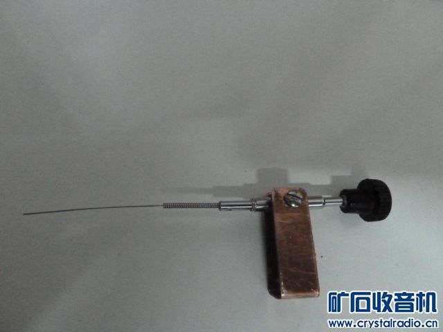

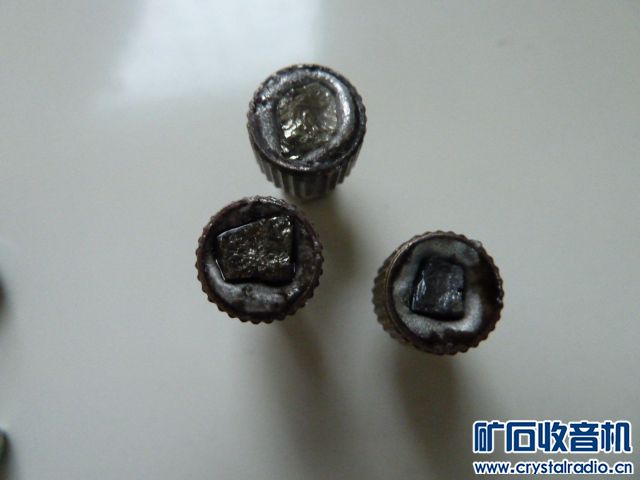

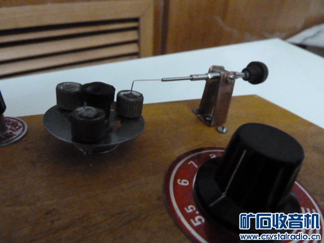

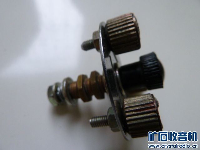

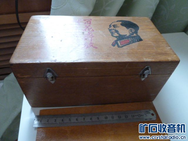

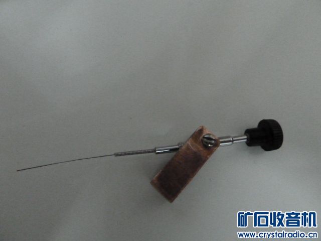

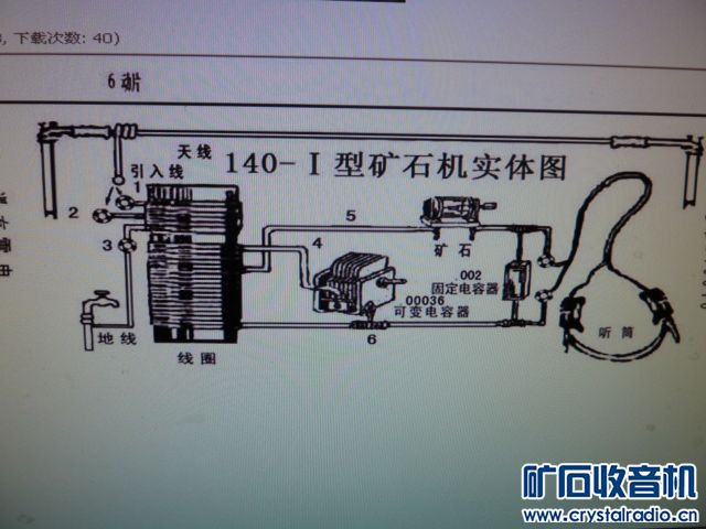

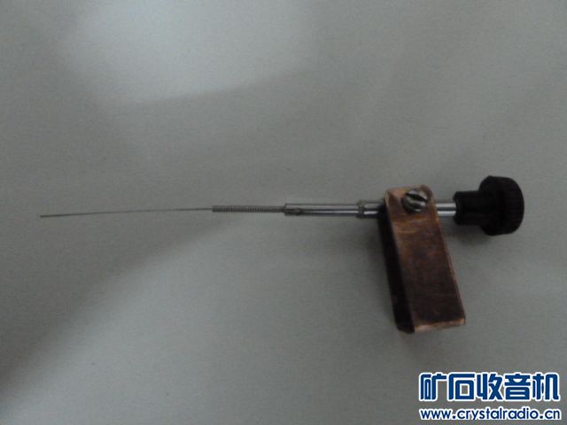

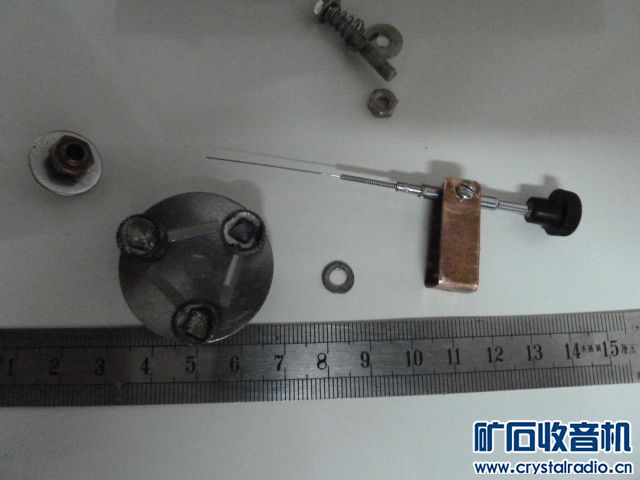

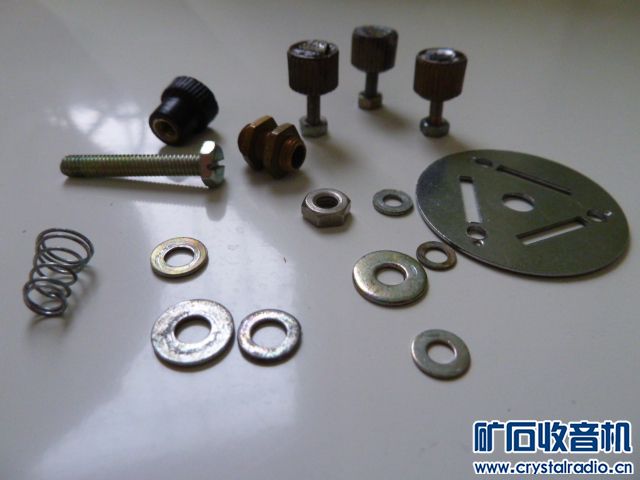

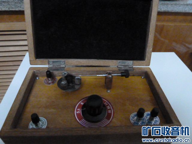

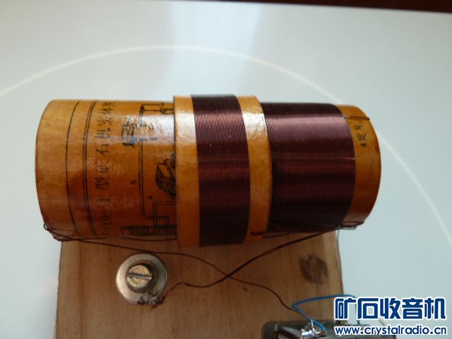

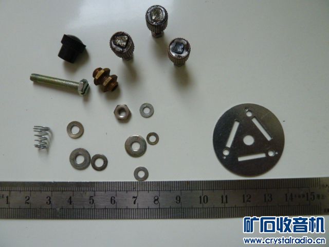

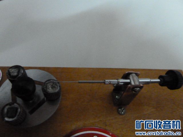

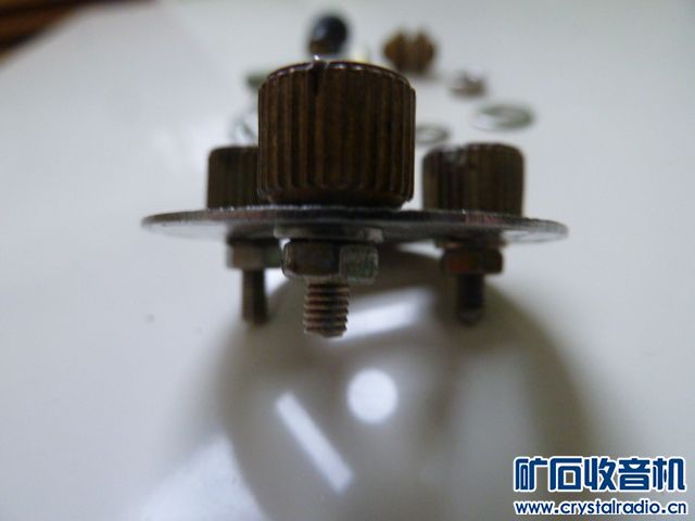

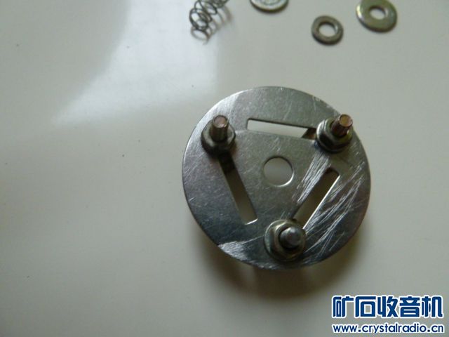

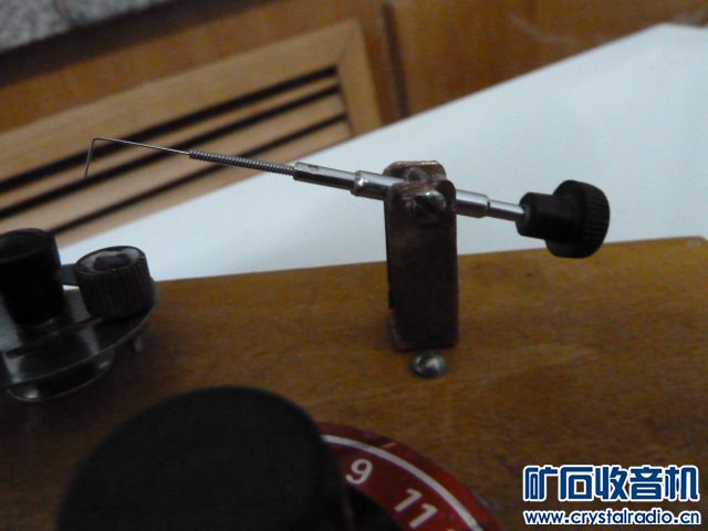

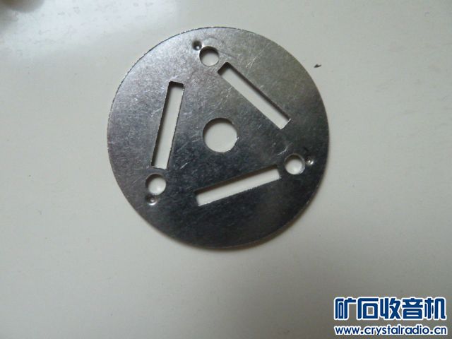

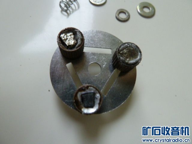

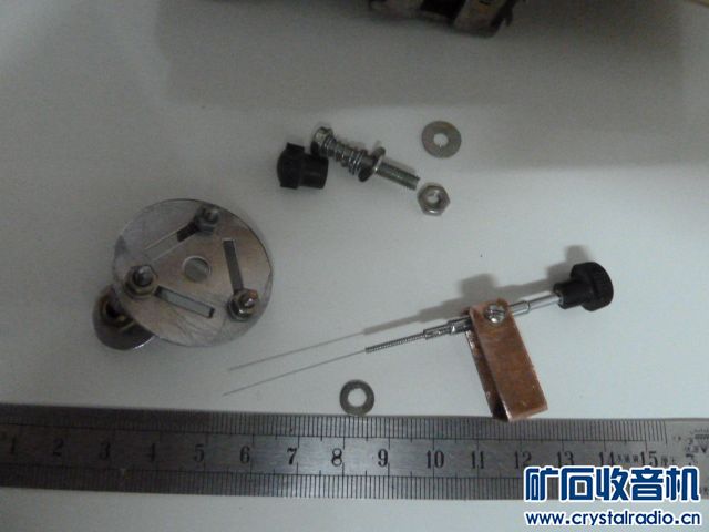

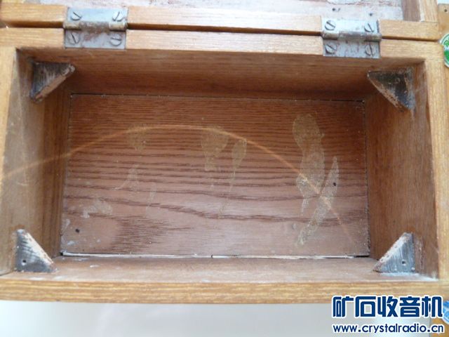

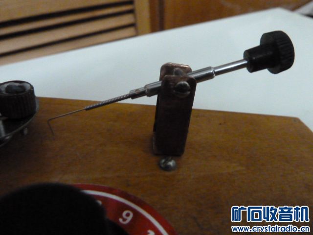

    线路采用的是经典140-1线圈双回路矿机线路。线圈是购自坛上的仿140-1线圈。线圈筒外径:天线线圈42毫米,调谐线圈38毫米;线圈圈数:天线线圈0.38毫米漆包线32圈,12圈处抽头,调谐线圈同样线径90圈64圈处抽头;电感量:天线线圈1-2间59微亨,调谐线圈4-6间258微亨。检波矿石颗粒系坛上版主老师所赠,共有三种,分别是黄铜矿、黄铁矿和方铅矿。用自行车车胎嘴的铜帽里面穿过一颗M3小螺丝用螺母固定好,再将适量的焊锡滴进铜帽里,趁热将矿石颗粒放进去就成了。发现手头正好有一个鸣笛水壶的发音片,略加工后把三枚矿石固定到这个金属圆片上面,形成了一个共有三种矿石颗粒的活动矿石。又找来些螺杆、螺母、小弹簧、金属垫片等,把活动矿石固定到矿机面板合适的位置上。这里,弹簧起着重要的阻尼作用,使活动矿石可以转动,但又相对固定,起到稳定接触效果的作用。因没找到合适的带中心孔小金属球,遂再次仔细研究了活动矿石探针原理发现;探针若要与矿石表面灵活接触,那么探针尖就要在三个维度上(上下、左右和前后)能够灵活调节。仔细研究后发现;可旋转的活动矿石可以实现探针的左右调节功能,这样探针只要能够实现另外两个功能就行了。观察了一番发现早年矿机的小接线柱中间部分就可以实现这个想法。中间孔用来插探针,两边孔正好用来当固定轴用。在旧物市场又找到了二只旧手机上用的可以伸缩的书写笔。为了达到软弹性效果,探针俺选用了手头现成的针灸针。用1毫米厚铜板做了支架,把这些东西组装好固定到面板合适的位置,保证探针和活动矿石可以灵活接触。试验声音最大时三种矿石的正反向电阻分别是:方铅矿2.2K、6.1K,黄铁矿1.08K、3.7K,黄铜矿1.2K、13.76K.可变电容是360P空气双联用其一联。固定电容是2200P.耳机用的是上海电讯器材厂“808”牌2000欧。怀旧小标牌系坛上“电罗经”老师所赠。木盒是旧物市场五块大洋购得。天线:六楼顶30米左右4平方单股铜线。地线:楼下1米钢千钉入地下后引线进4楼的。收听效果:耐心仔细调节后,三种矿石均可收到540-1458分布的4个电台 ,540、954、1071和1458KHZ。后三个系本地电台。发射功率5千瓦,试听处距发射塔约15公里。
活动矿石制作 P1020646.JPG P1020647.JPG P1020648.JPG P1020651.JPG P1020650.JPG P1020655.JPG P1020653.JPG P1020654.JPG P1020656.JPG P1020657.JPG P1020658.JPG P1020660.JPG P1020661.JPG P1020662.JPG P1020663.JPG
探针制作 P1020740.JPG P1020741.JPG P1020742.JPG P1020743.JPG P1020744.JPG P1020745.JPG P1020746.JPG P1020747.JPG P1020748.JPG P1020749.JPG P1020752.JPG P1020754.JPG
组装 P1020757.JPG P1020707.JPG P1020708.JPG P1020714.JPG P1020715.JPG P1020716.JPG P1020758.JPG P1020760.JPG P1020761.JPG P1020762.JPG P1020763.JPG P1020765.JPG P1020766.JPG P1020767.JPG P1020768.JPG
P1020669.JPG P1020668.JPG P1020675.JPG P1020677.JPG P1020676.JPG P1020673.JPG P1020678.JPG P1020710.JPG

心灵手巧,这个活动矿石做得真是奇思妙想,赞一个。

三种矿石仔细调节后  声音均很清楚  其中方铅矿声音最大  黄铁矿灵敏点最多  声音最大时都有20个微安左右  但比2ap9等还是小了些

活动矿石架构思巧妙,好得很。

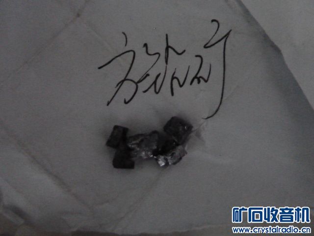

谢谢99版主   金属圆片上还可以放置三个相同的矿石  今天又得到些硅铁颗粒  看看如再有两样颗粒 即可形成六种成分的活动矿石

坛上又得到些硅铁颗粒 使活动矿石增加到四种  黄铜矿、黄铁矿、方铅矿、硅铁矿石  目前看硅铁矿石效果居前位  架上还有两个空位 继续寻找   P1020781.JPG P1020782.JPG P1020783.JPG P1020784.JPG

气门芯的盖子做矿石,好创意,针灸针细做探头也是绝配
