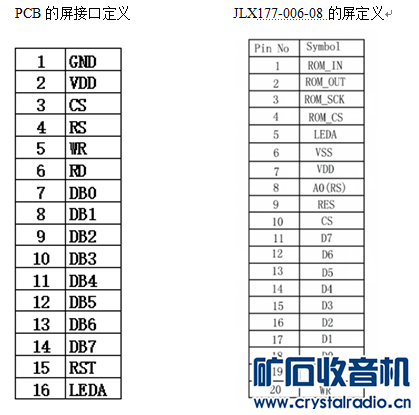

发表于 2018-1-17 12:50:36 | 显示全部楼层
一家人 发表于 2017-1-19 21:58
不过现在已经改版啦改成 177-00608-3-PC。需要跳线连接。
https://item.taobao.com/item.htm?spm=a1z0 ...
朋友,我就是用的你在帖子说的这个中屏,但是老是白屏?如何接线呀?请指教。

发表于 2018-1-17 14:47:17 | 显示全部楼层
lqzhang03 发表于 2018-1-17 12:51
朋友,我就是用的你在帖子中说的这个屏,但是老是白屏?如何接线
白屏?屏电压几V?
按照下图一一对应连接。

发表于 2018-1-17 16:48:53 | 显示全部楼层
一家人 发表于 2018-1-17 14:47
白屏?屏电压几V?
按照下图一一对应连接。
谢谢朋友,已经搞定。显示正常了,有空再调一下放大和衰减部分。
发表于 2018-1-17 17:40:27 | 显示全部楼层
搞定就好!祝玩的开心!
下图当时想搞柔性FPC画的图,因忙也没搞,图也没校准
